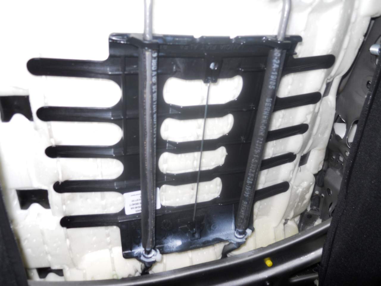

Wurth, poichè sto andando già da 3 volte in officina senza che facciano nulla per eliminare il problema dello schienale alle spalle, puoi cortesemente ricordare che prodotto hai usato e dove si può comprare? Non è che hai postato un video sul lavoro da fare? Il popolo dello schienale te ne sarebbe molto grato se magari si potesse seguire passo passo cosa hai fatto.
Grazie anticipatamente
P.s. a proposito .. a me la seduta non fa rumore... è solo lo schienale che fa un croc croc del diavolo ogni volta che si parte o si frena, o si va in salita.... hai lubrificato i telaietti se non ricordo male, vero?
Il tuo problema si risolve in 10 minuti. Devi aprire le zip dello schienale e illuminando all'interno devi spruzzare sui 4 attacchi del telaietto un lubrificante penetrante adesivo. Io ho usato il WURTH HHS 2000. Risolto tre anni fa e mai ricomparso
.. mo devo aprirlo io.. quando appoggio la schiena allo schienale sento un attrito alla rete interna..
