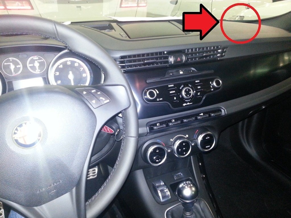

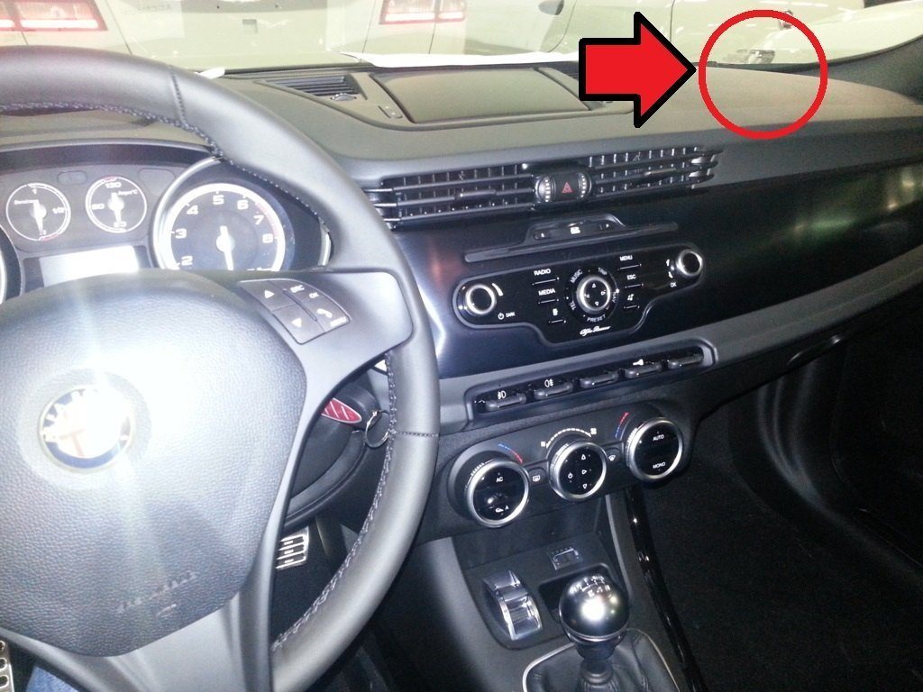

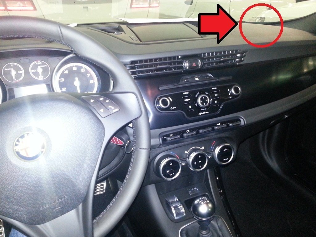

Ciao a tutti, sto letteralmente impazzendo con una vibrazione.. Ad orecchio sembra provenire da dietro il cruscotto..Sono andato in giro senza coprifusibile, DNA, cassettino portaoggetti e le bocchette sopra ma lo fa Cmq.. Lo fa in accelerazione verso i 2000 giri e sembra una vibrazione plastica qualcosa di simile.. Idee? Ho premuto con la mano praticamente tutto ma non sembra smettere.. Che sia magari nel vano motore e me lo riporta dentro? Grazie a tutti
Fai una prova. Viaggia con un altra persona seduta davanti e mentre fai il "giro di prova" fagli premere con la mano l'angolo più lontano del cruscotto.
Dove praticamente il cruscotto si incontra il parabbrezza, nell'angolo destro. Fagli premere sulla plastica e controlla.
A me lo fa da li quando prendo i dislivelli e ho paura a segnalarlo in officina
Visualizza allegato 104668
il vetro riflette i rumori quindi non si capisce mai da dove arriva..farò questa prova con la mia ragazza..intanto nel cofano ho trovato un cavetto che va alla batteria staccato dalla sede,una guaina etettrica cge toccava la paratia del collettore e un di quei fermi che fissano la paratia anticalore..speriamo bene
beh io ti posso dare la certezza perchè se la mia ragazza preme li anche sullo sconnesso non fa rumore
Confermo, dopo due mesi quella vibrazione lo ha fatto anche la mia esattamente in qell'angolo!
Ho risolto infilando un pezzettino di spugna nera piegato in due e pressato a morte fino quasi a farlo sparire.
Da quel momento non ho avvertito più alcun rumore.

ci proverò allora..a me però non lo fa sullo sconnesso ma solo in accelerazione e scalando sui 2000 giri
Niente, il rumore c'è sempre.. Sono convinto che arriva da dentro la plancia.. Cosa può vibrare li dentro? Leggendo il forum ho visto che ci sono altri che hanno avuto lo stesso identico problema.. Qualcuno a risolto?
