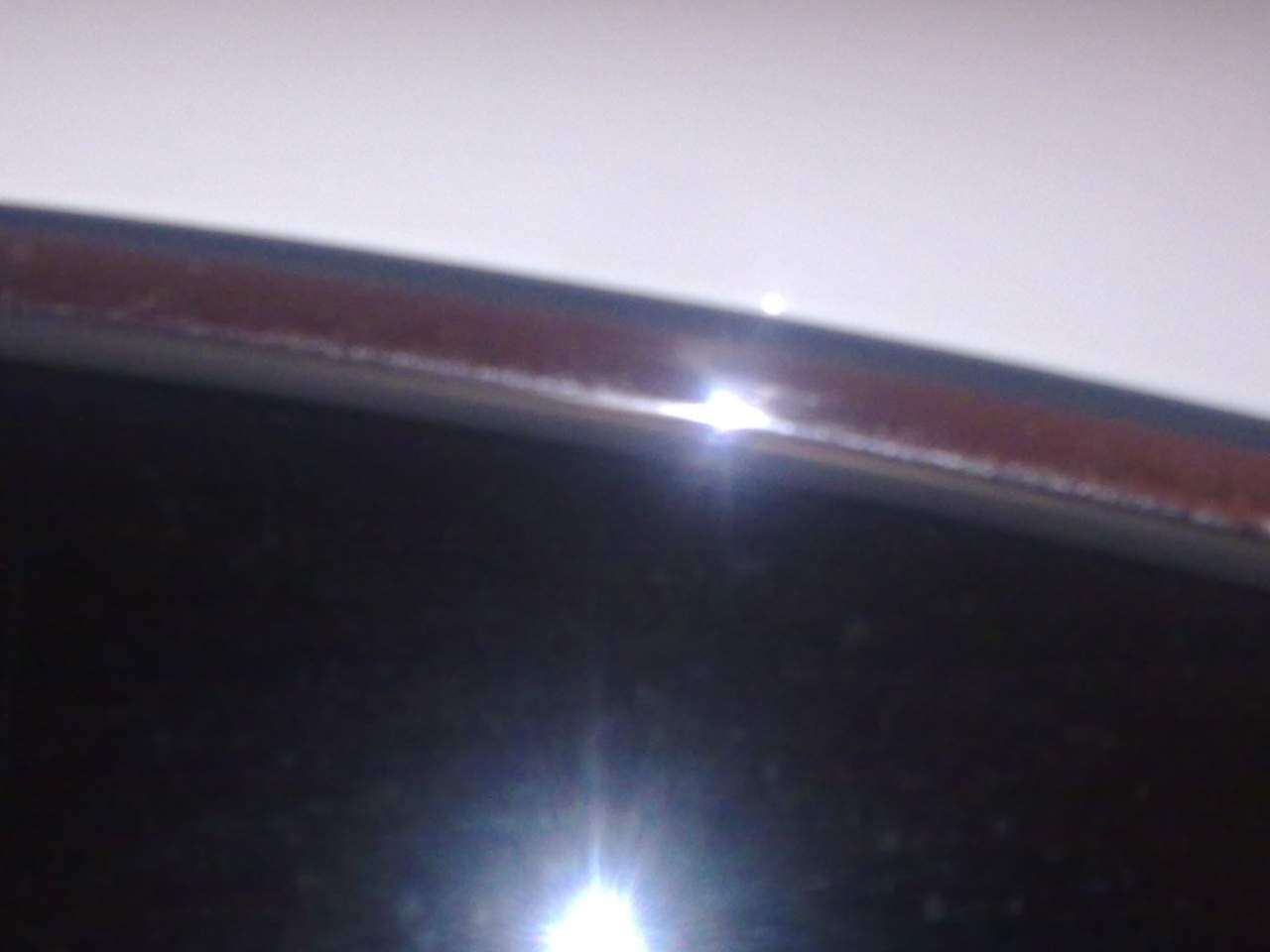

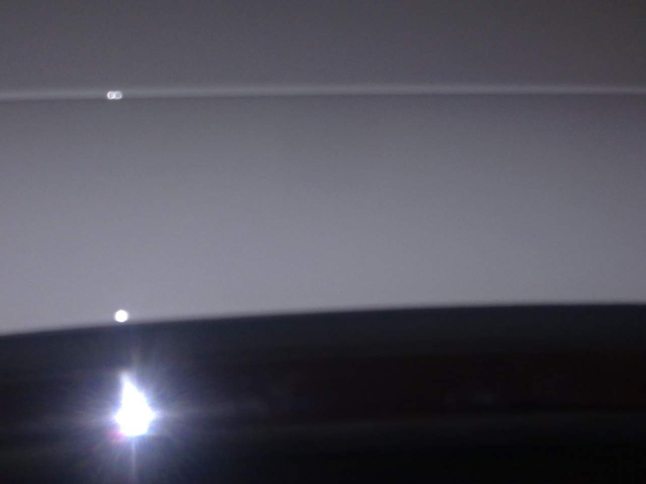

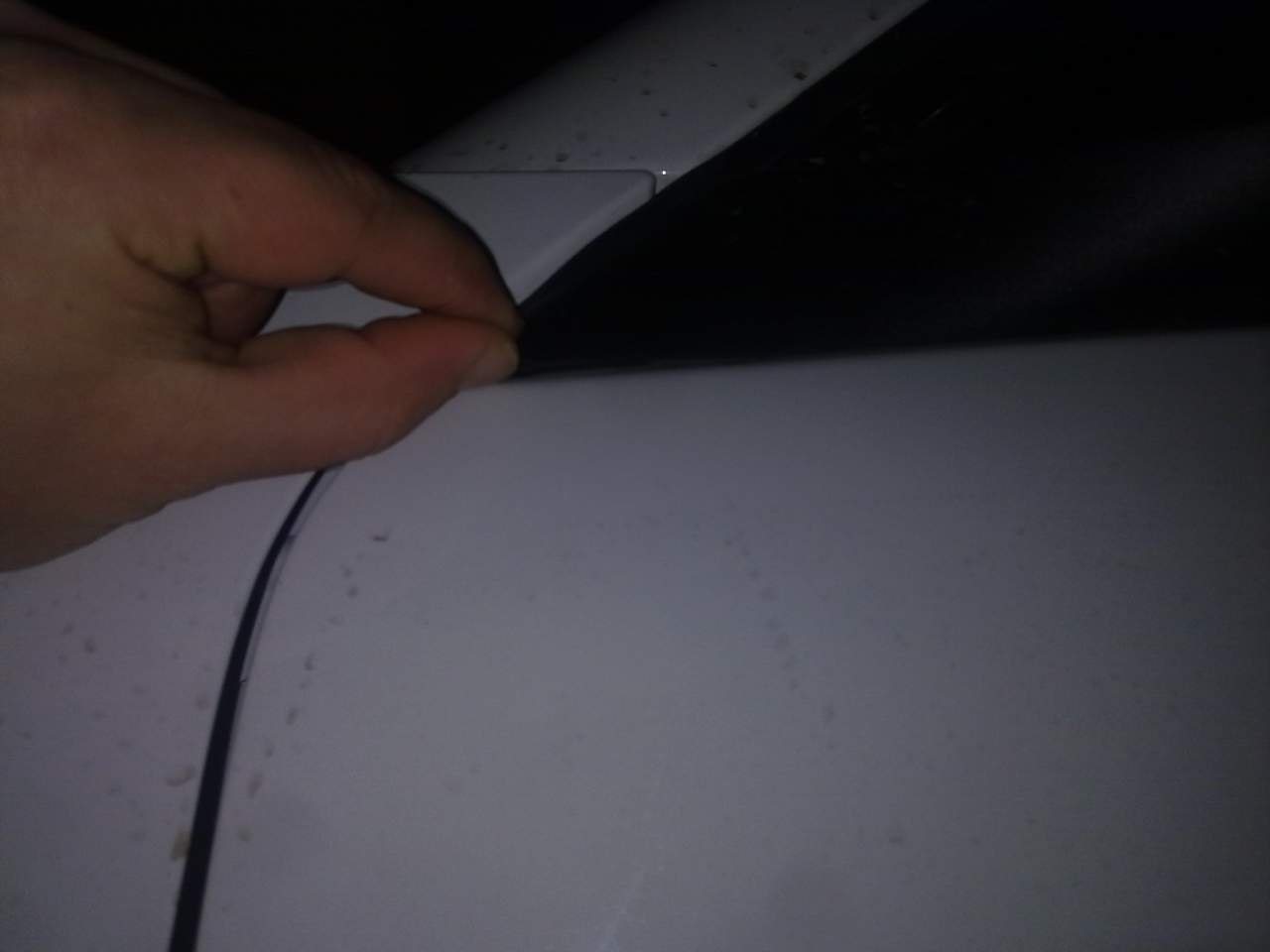

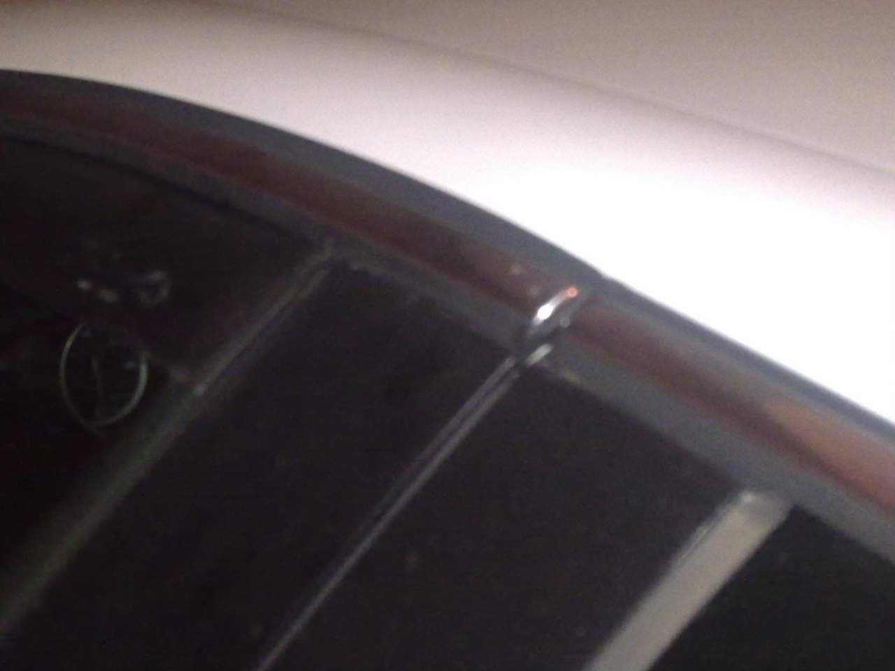

Purtroppo devo smentirmi, il fruscio maledetto è ritornato. Sempre in zona specchietto destro, tra il vetro/montante e lo specchietto, superati i 70/80 kmh inizia a sentirsi questo spiffero/sibilo. Sistemare la guarnizione di cui ho postato la foto non ha quindi giovato. Qualche idea? (wurth, potresti postare qualche foto della zona del passaruota da controllare?)
Controlla anche se lo sportello è in linea, cioè quando è chiuso la linea di quello anteriore deve assere alla stessa altezza di quello posteriore, perchè se è più alta, cioè lo sportello più in fuori può essere che le guarnizioni non vengono schiacciate bene creando un piccolo spiffero dovuto al vento in velocità
