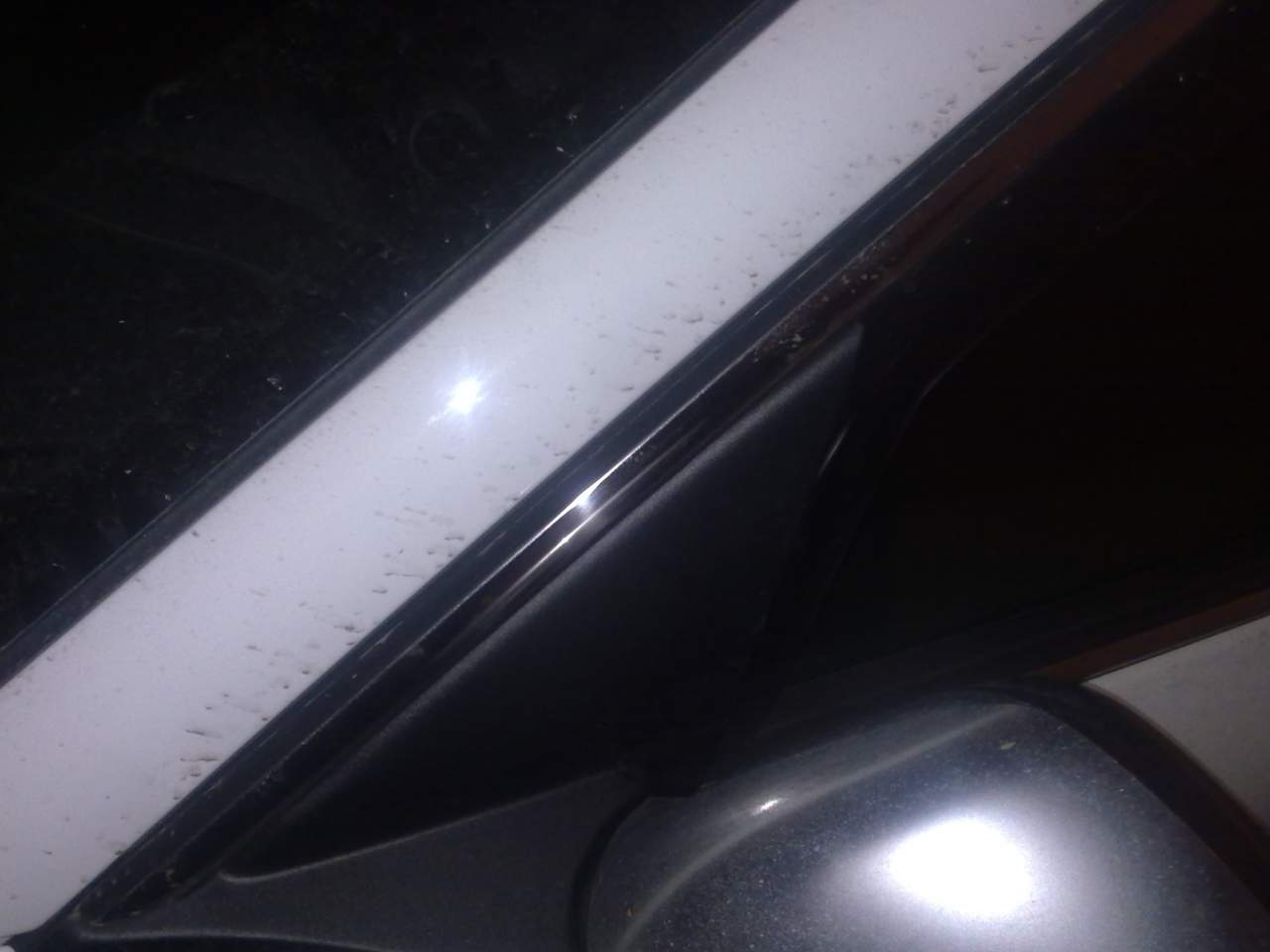

io sono riuscito a capire che proviene dalla zona del triangolino dello specchietto, ma il punto preciso ancora no, ma credo sia irrisolbile la cosa,, secondo me c'è qualche errore di aerodinamica .. spero mi sbagli

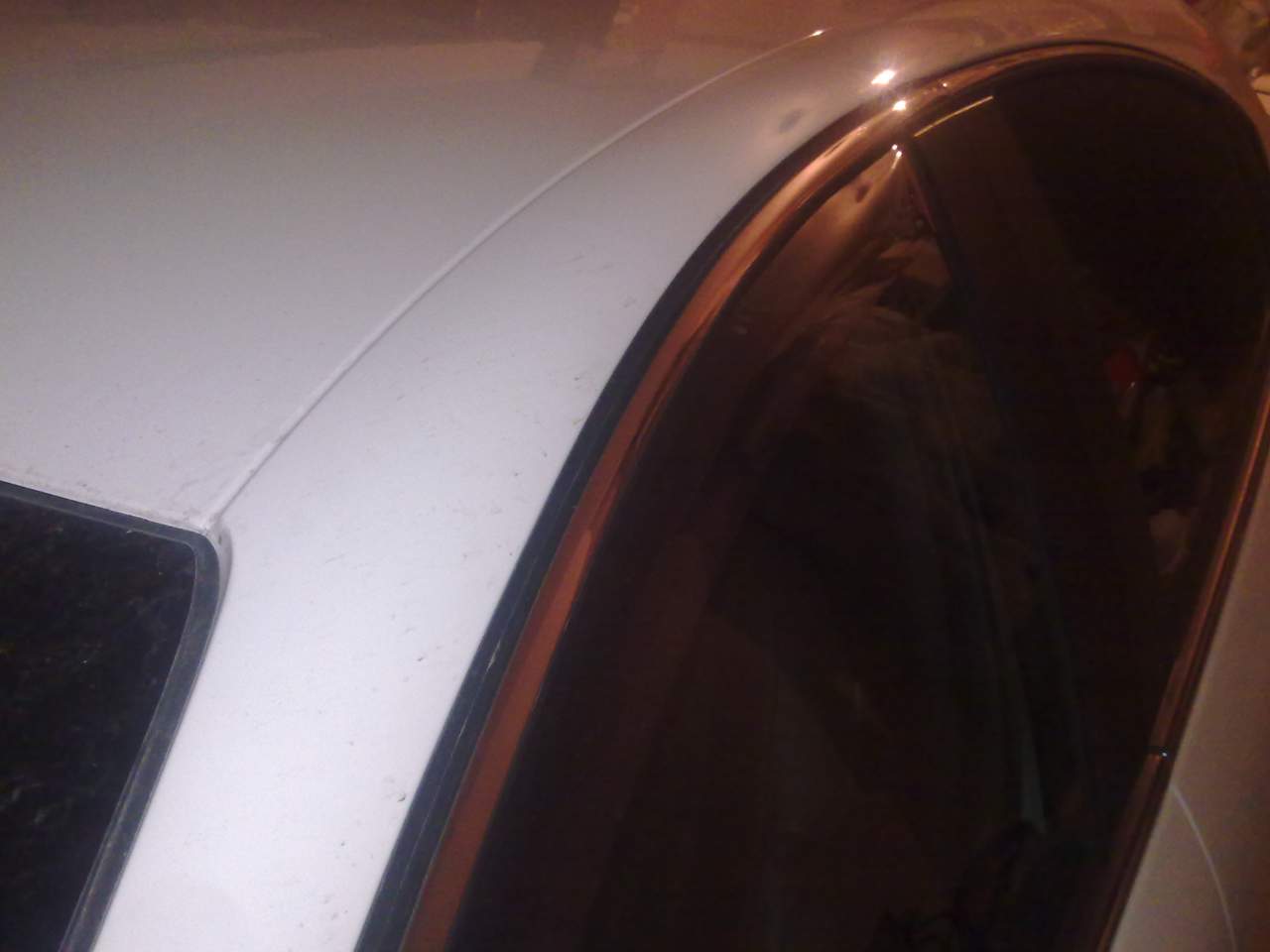

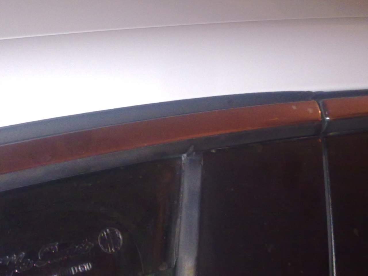

Nemmeno a me filtrava aria all'interno, i fruscii aerodinamici sono causati da superfici che ostacolano il normale flusso dell'aria attorno al corpo della vettura, creando vortici e mulinelli. Nel mio caso, la guarnizione che riveste tutta la parte superiore del finestrino di destra era un po rivolta verso l'interno (piegata probabilmente dalla chiusura del finestrino) nella sua parte terminale, quella più vicina allo specchietto. Ciò che non capisco è come sia possibile che una guarnizione così piccola e nascosta (è ovviamente situata dietro il montante destro, quindi nascosta al flusso d'aria che investe la macchina) crei dei mulinelli/vortici che generano un rumore così importante e chiaramente percepibile sopra i 90/100 kmh. E la cosa ancora più stupefacente è che il rumore si sentiva bene anche a finestrino abbassato, segno che la guarnizione comunque non tornava al suo posto nemmeno col vetro giu.
Attualmente si avverte comunque un leggerissimo fruscio, ma infinitesimo. Probabilmente quella guarnizione dev'esser messa ancora meglio. Appena posso, con la luce del sole, controllerò tutte le guarnizioni della mia Giulietta, ed i passaruota anteriori, come suggerito dal collega wurth. :)

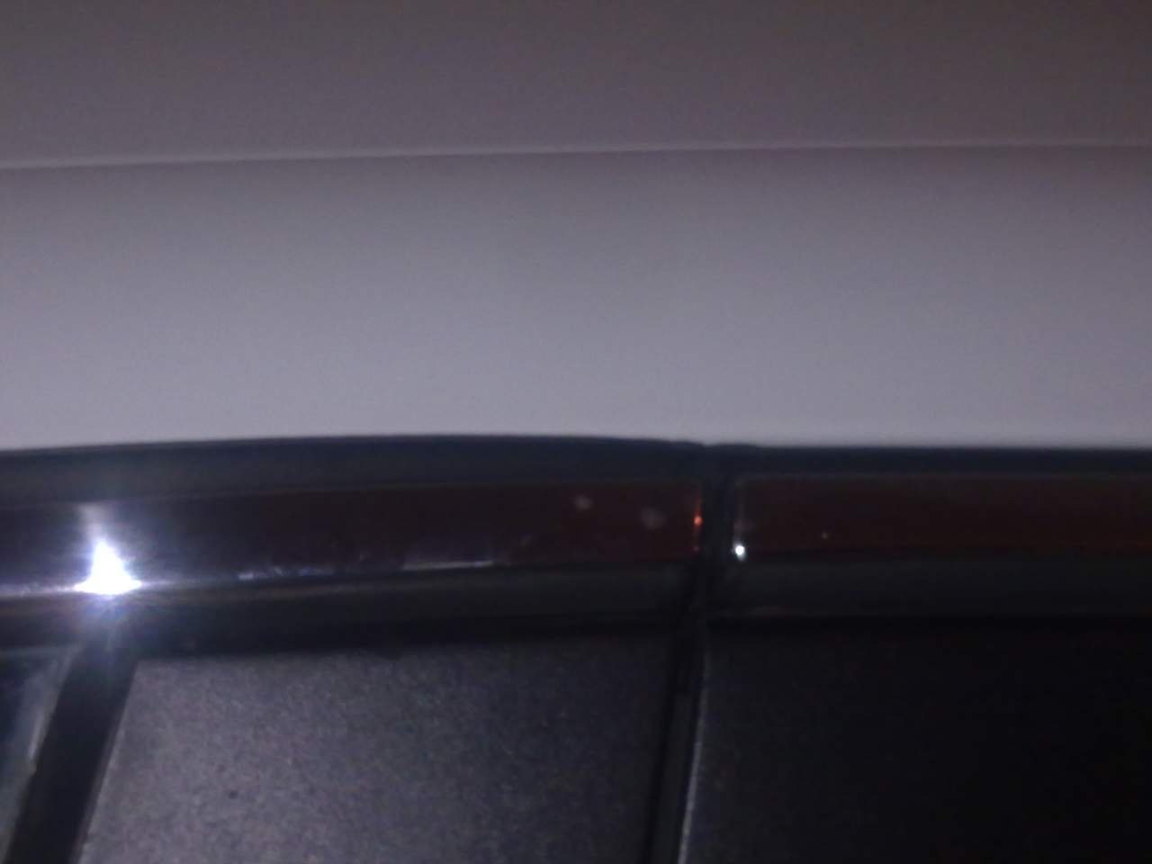

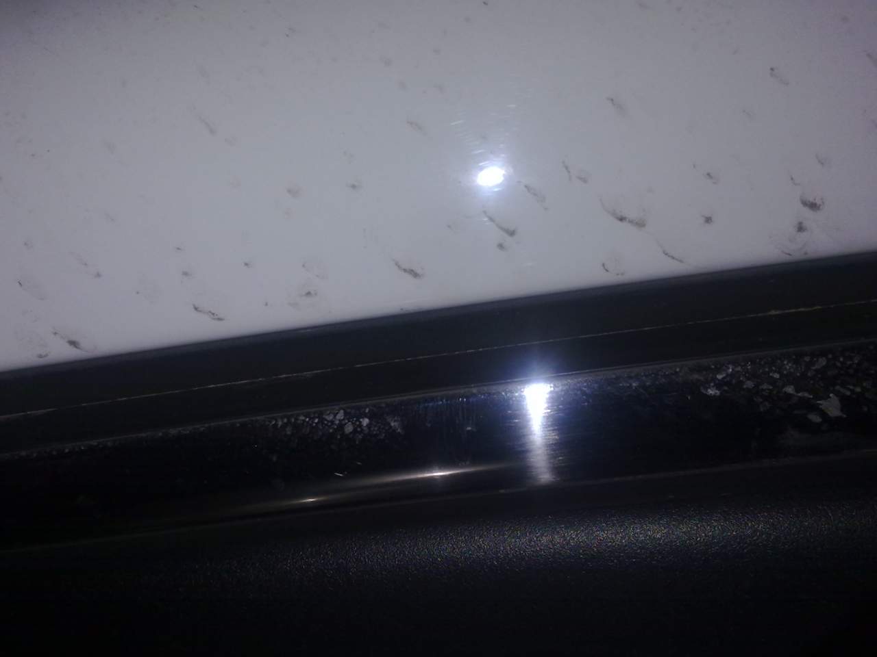

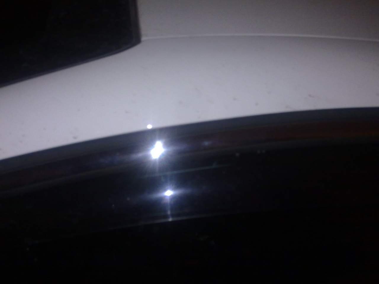

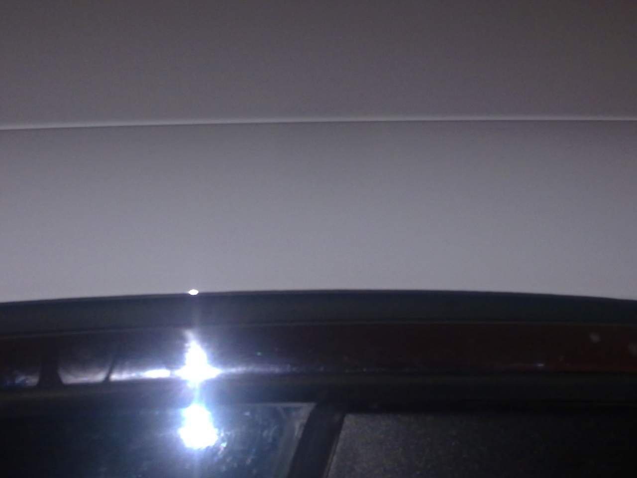

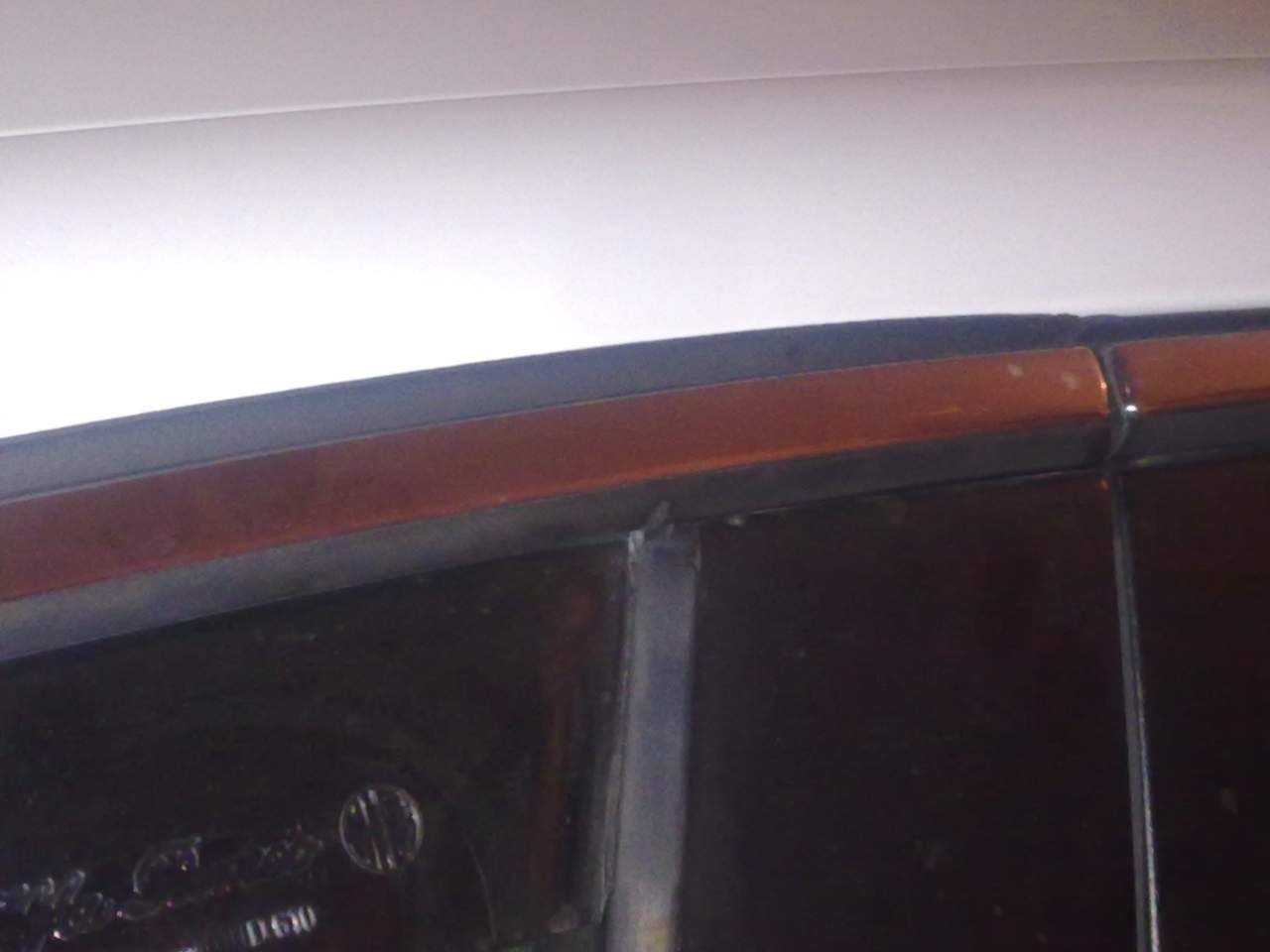

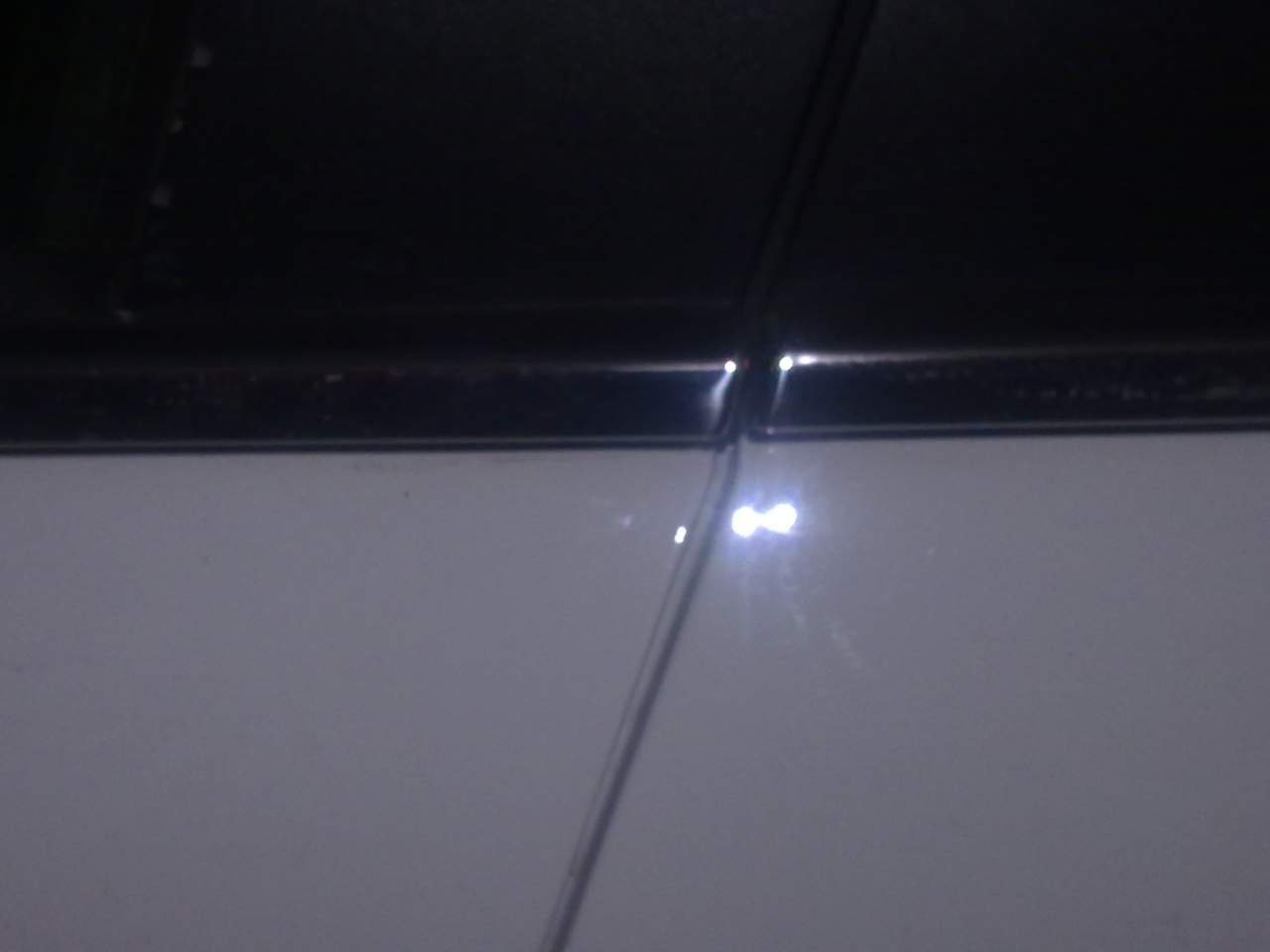

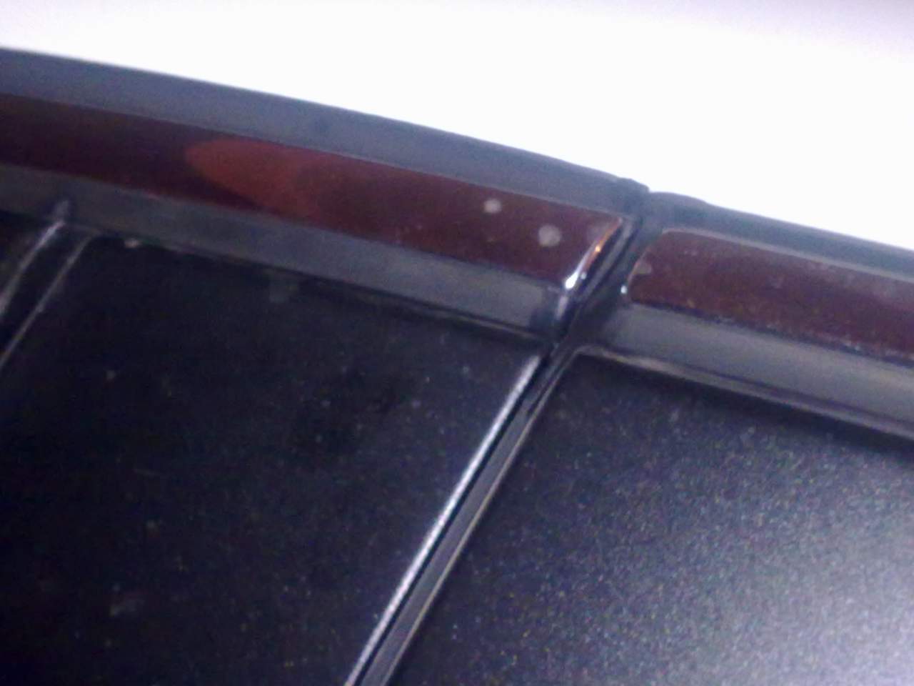

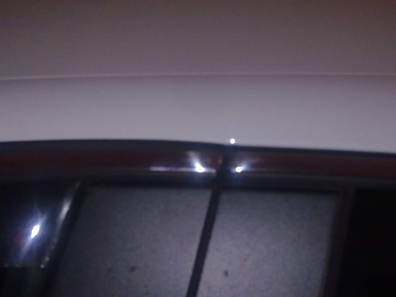

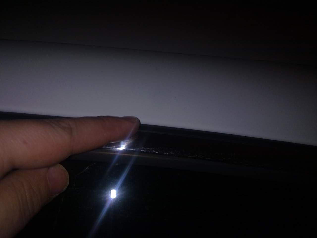

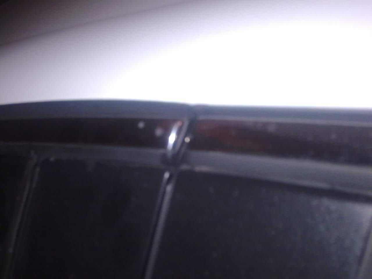

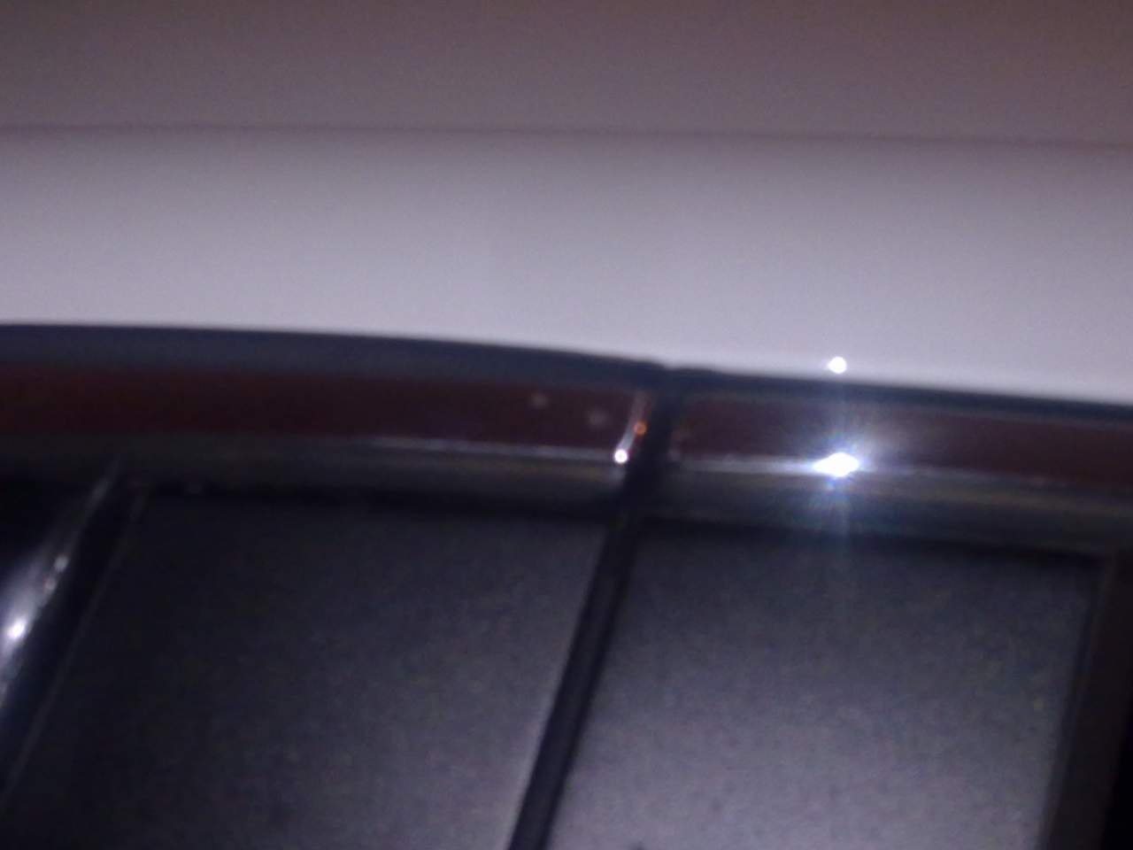

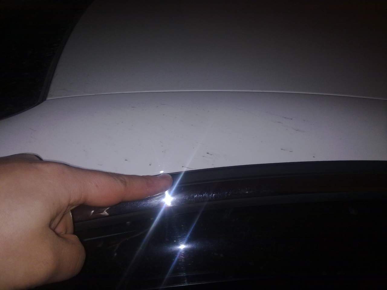

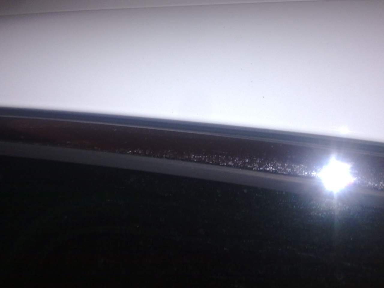

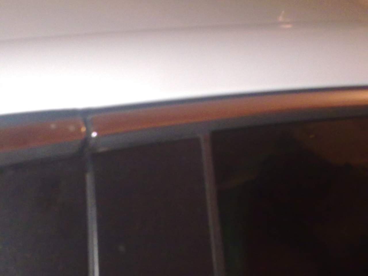

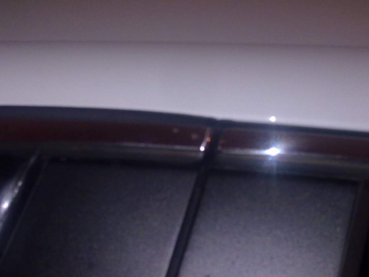

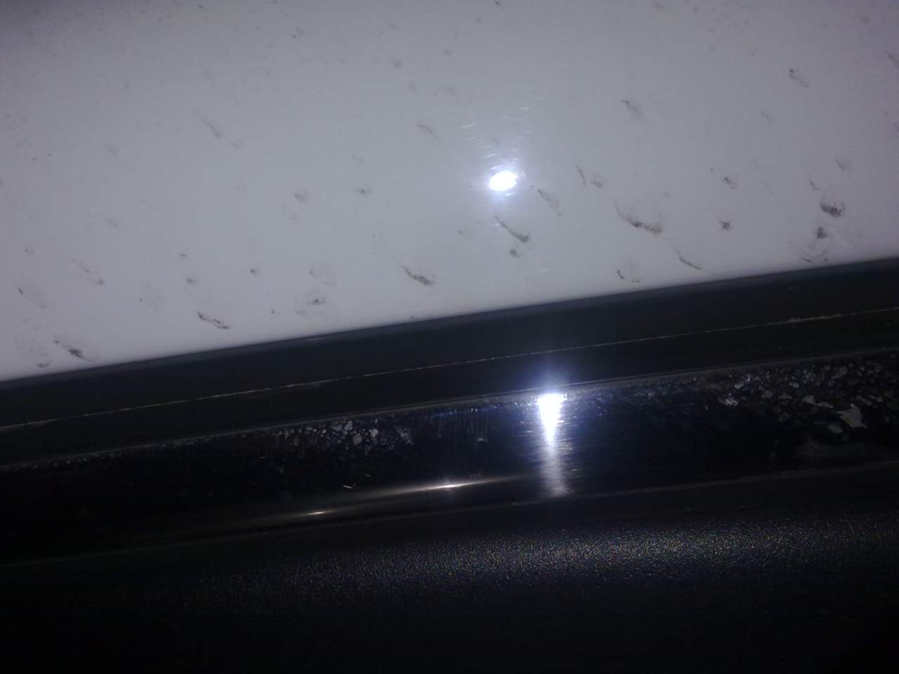

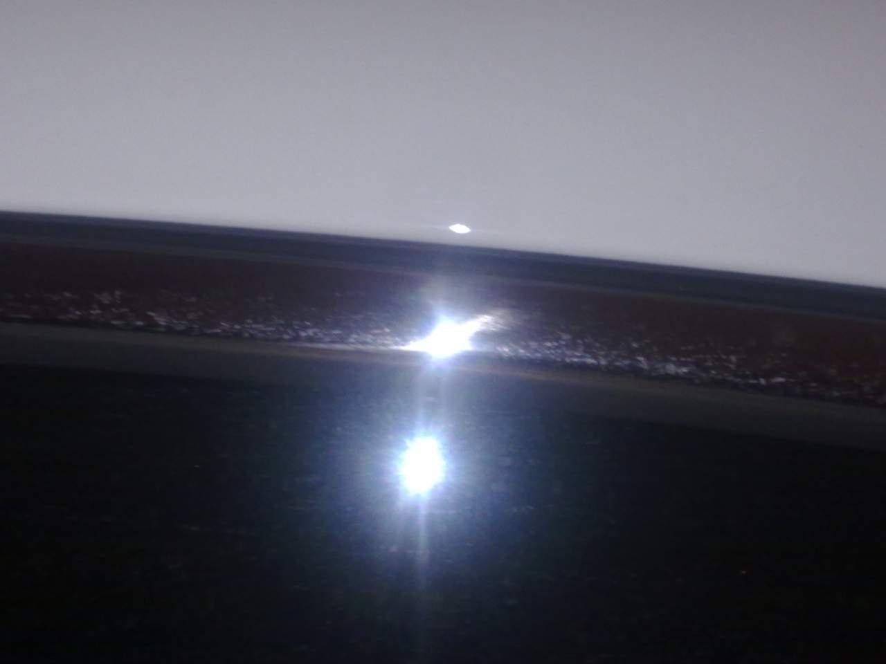

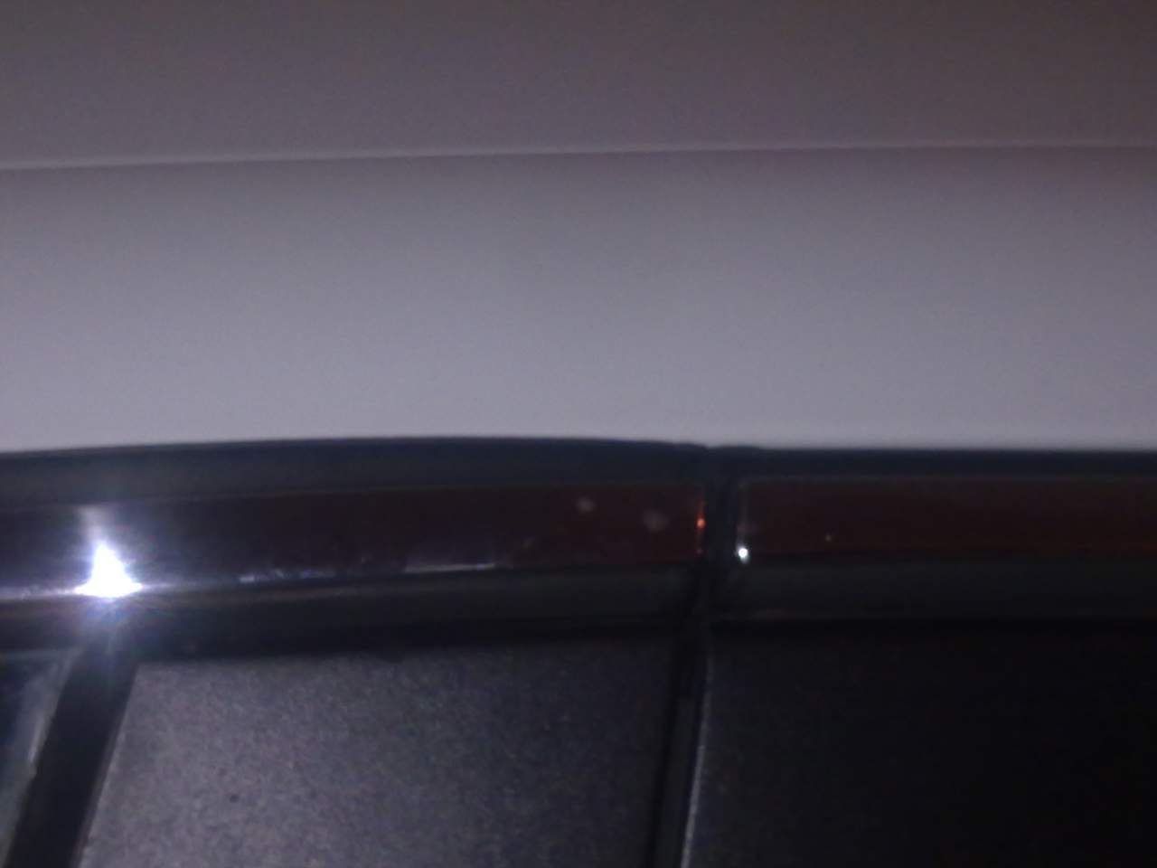

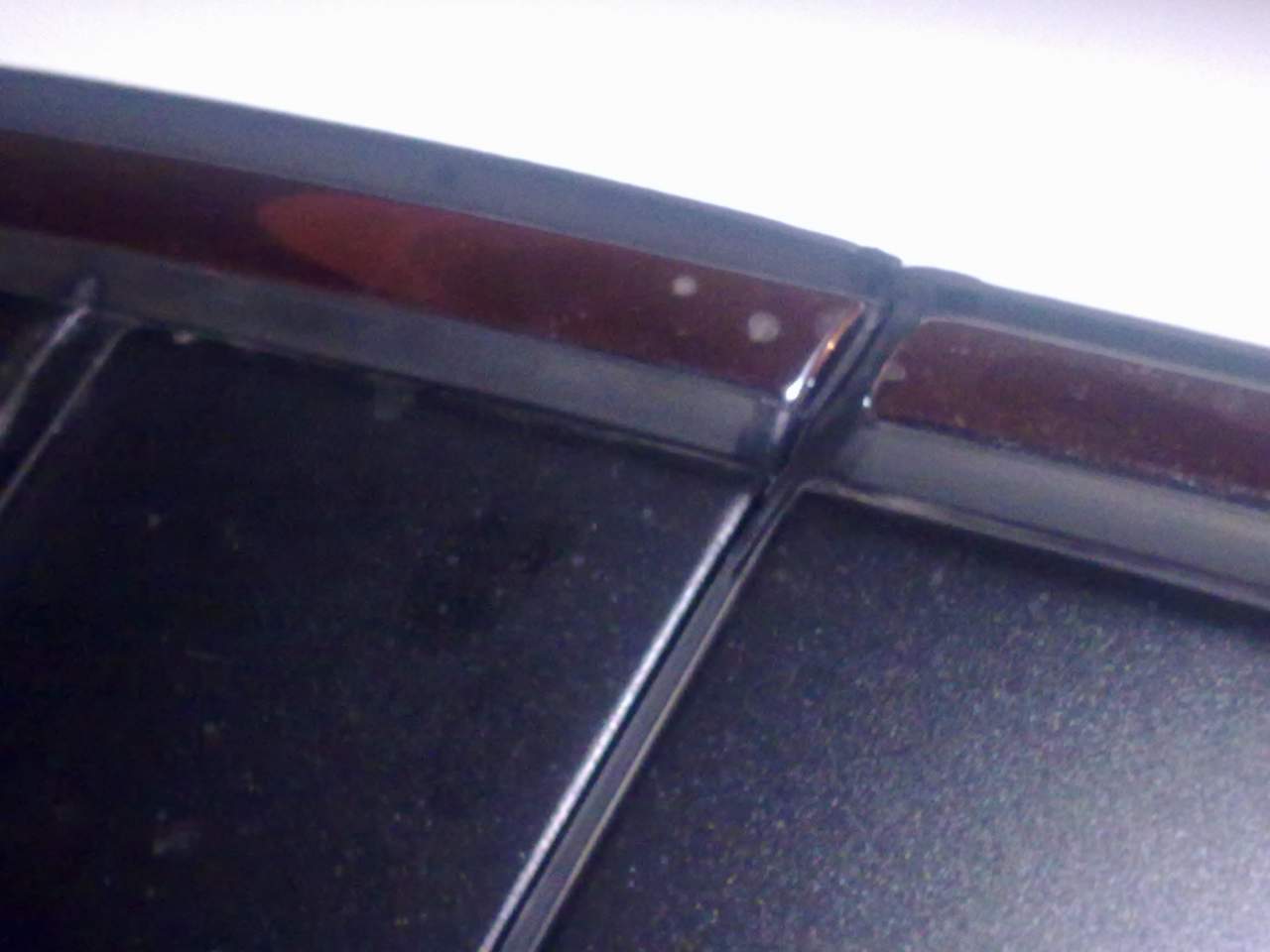

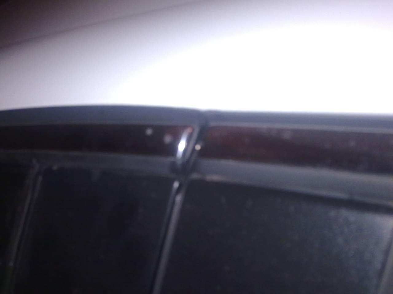

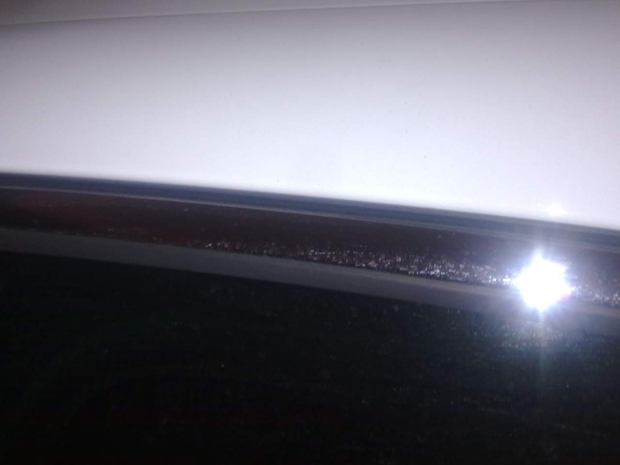

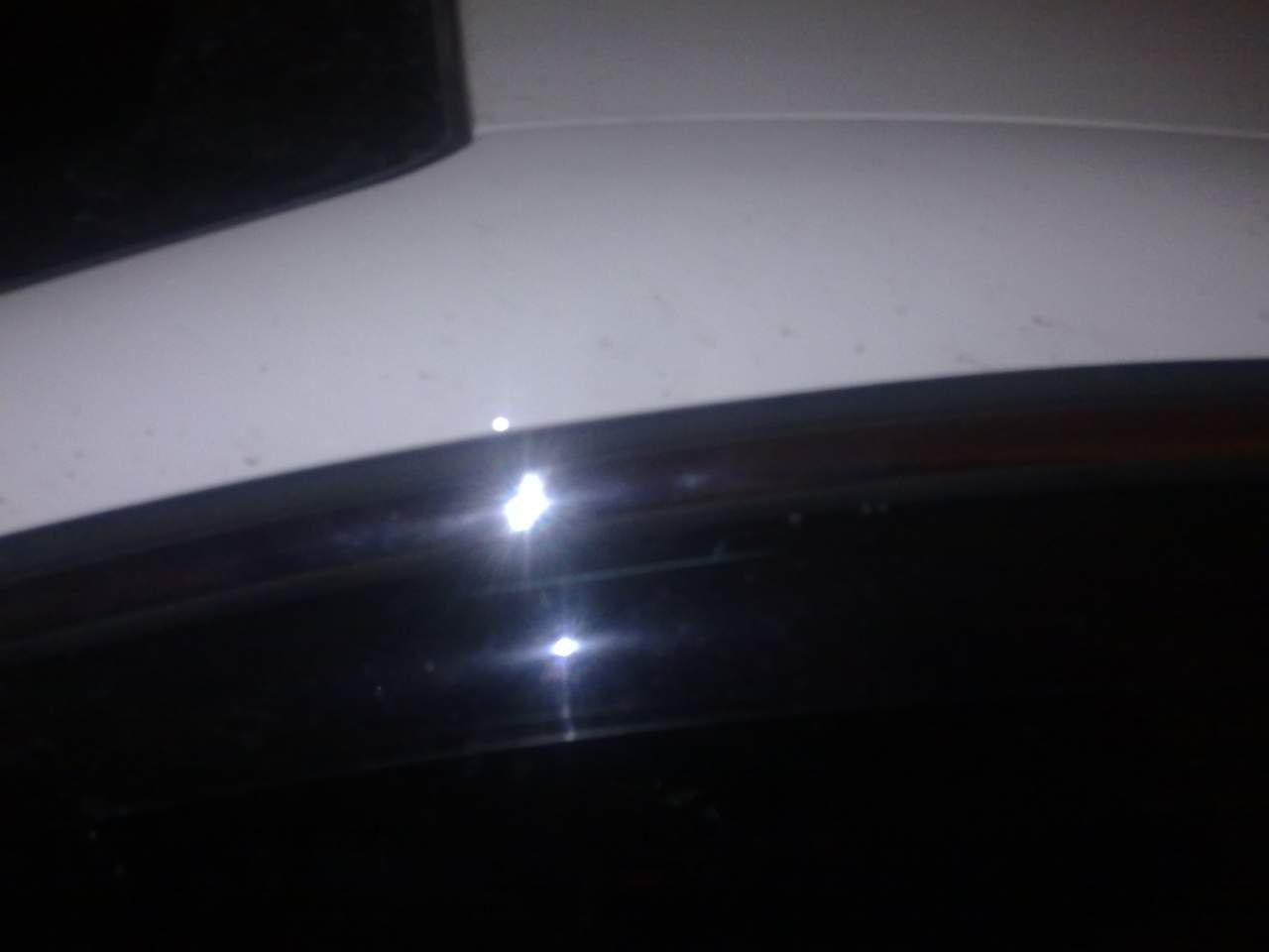

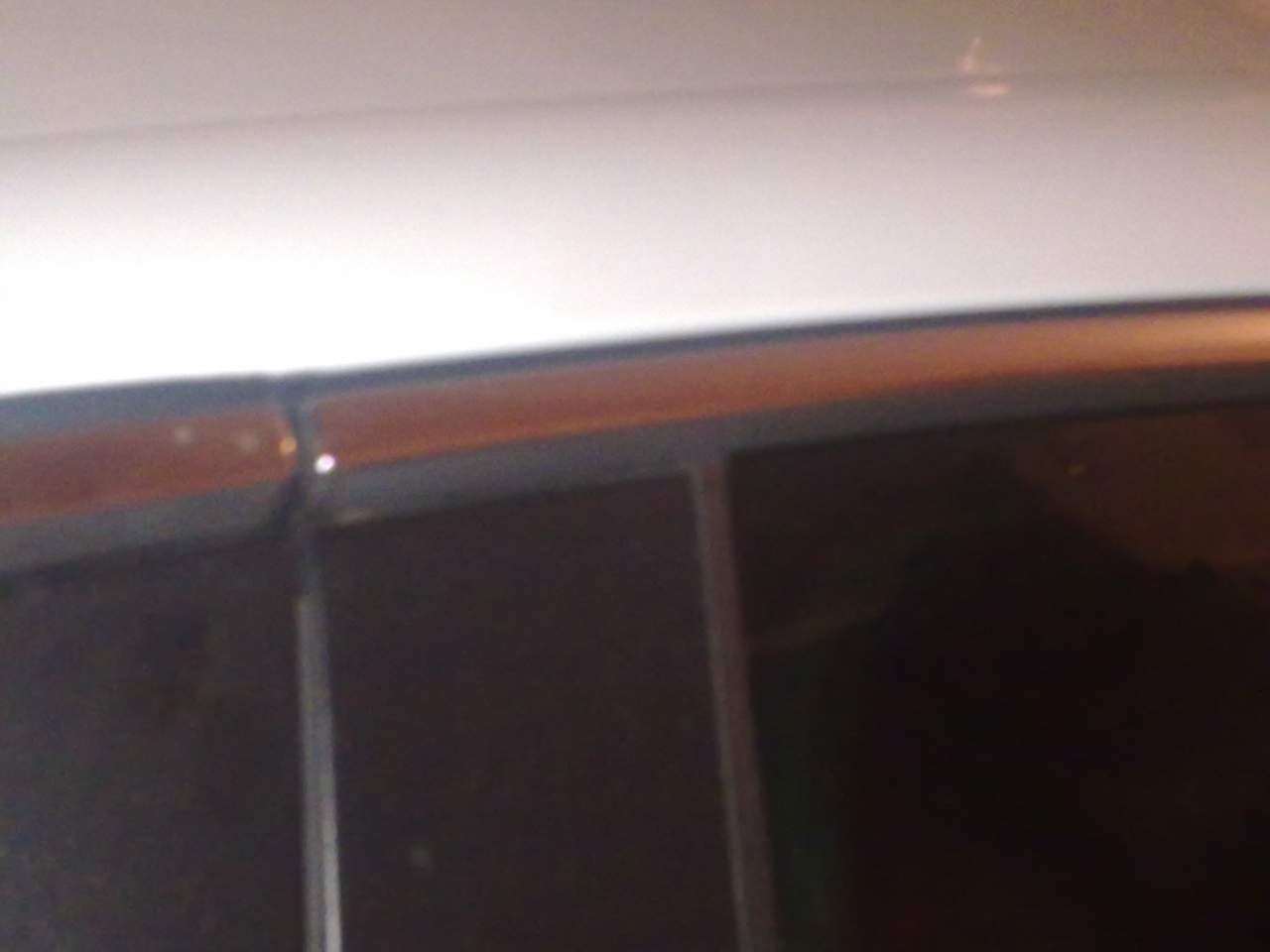

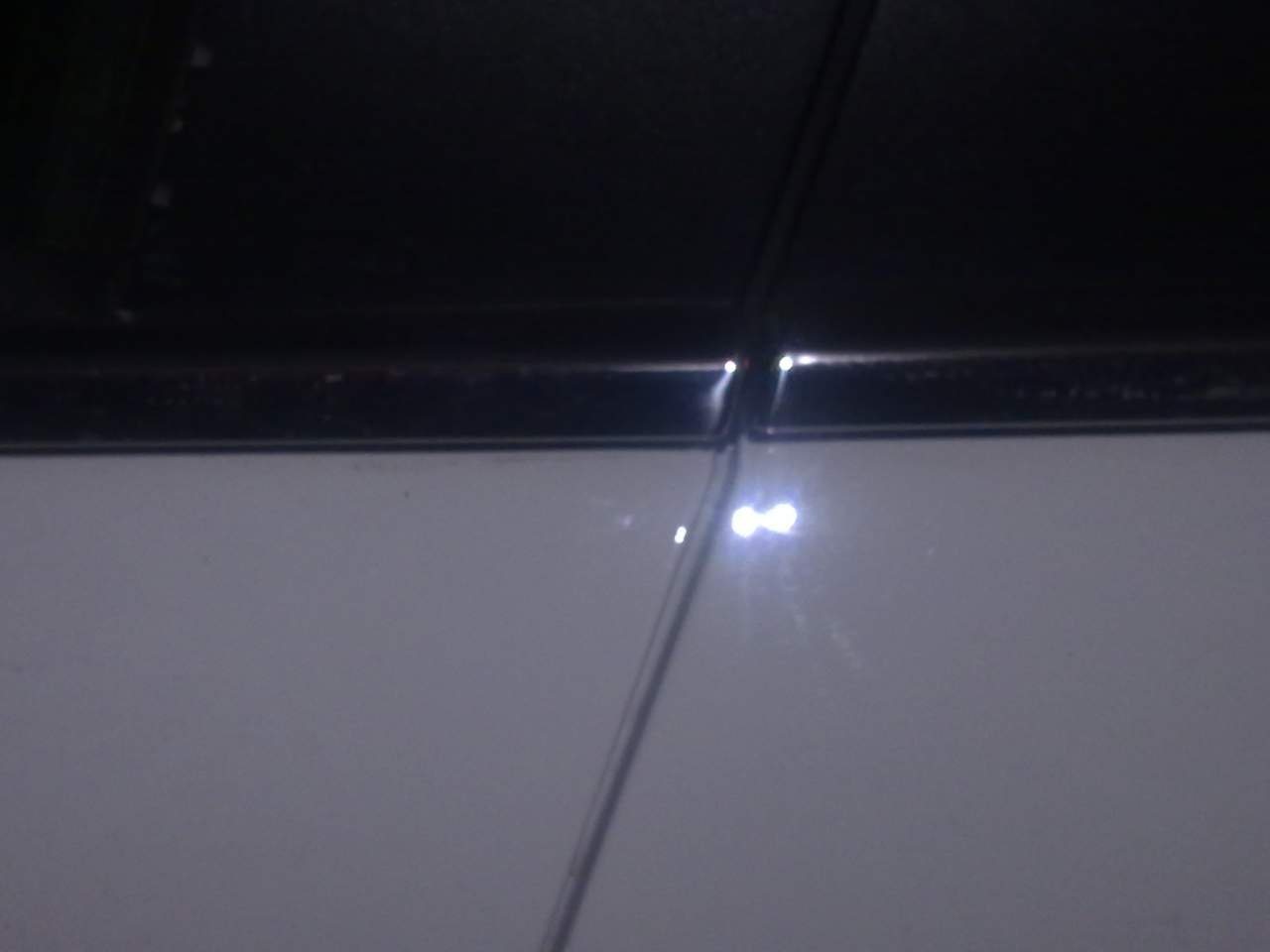

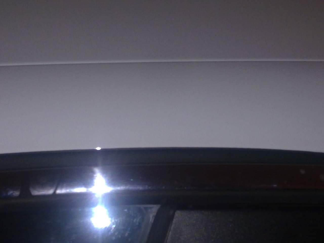

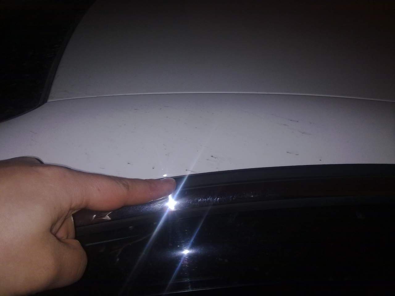

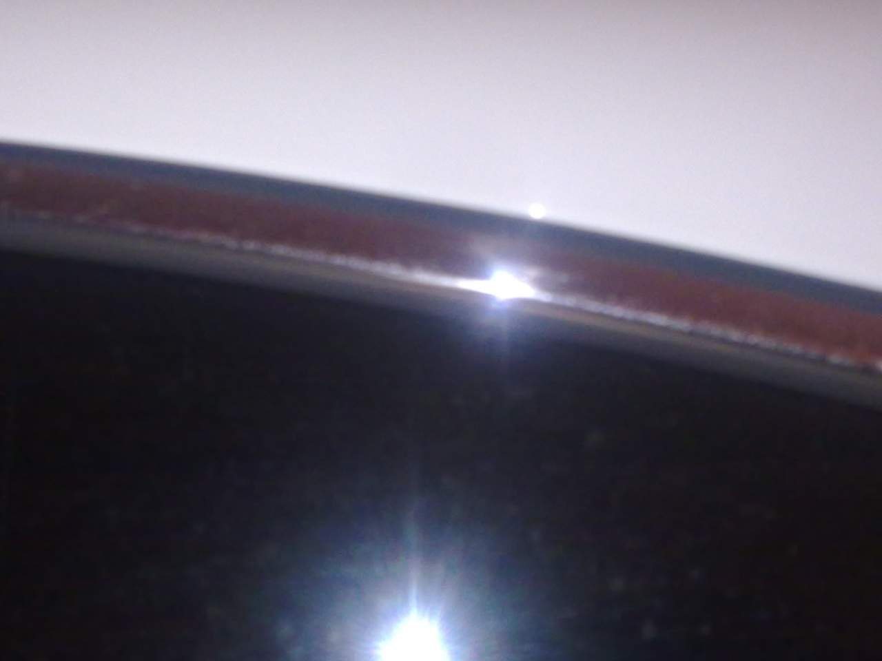

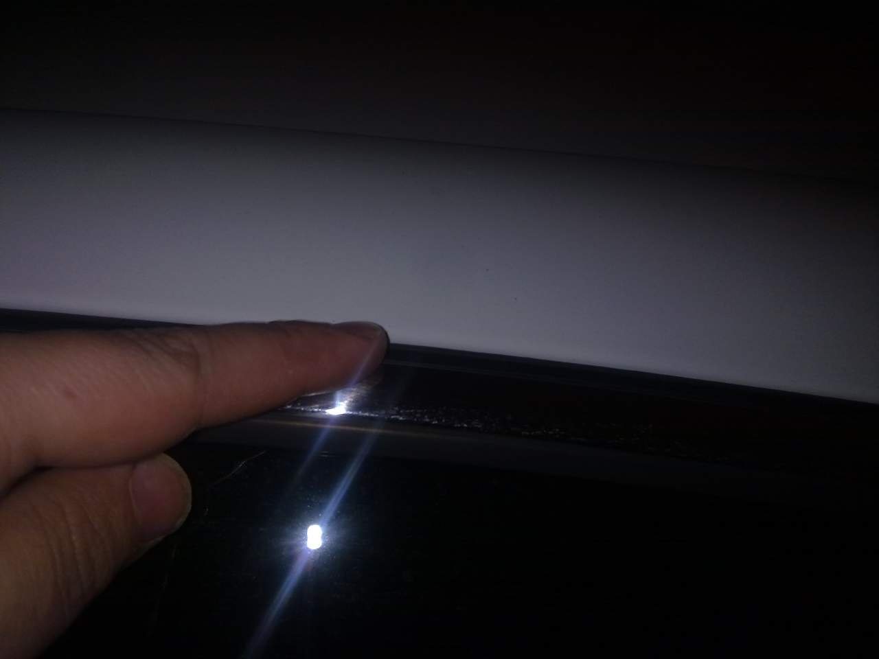

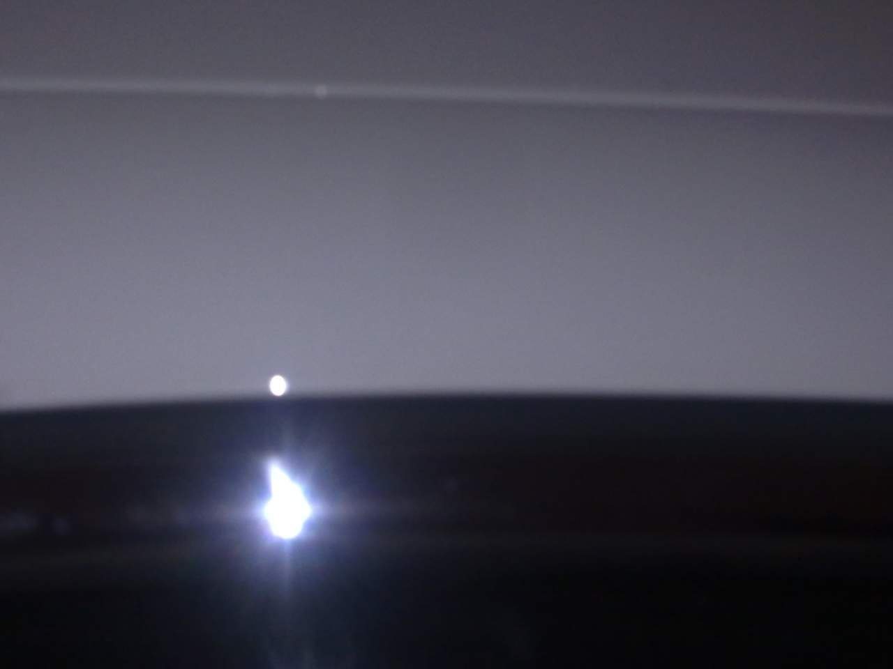

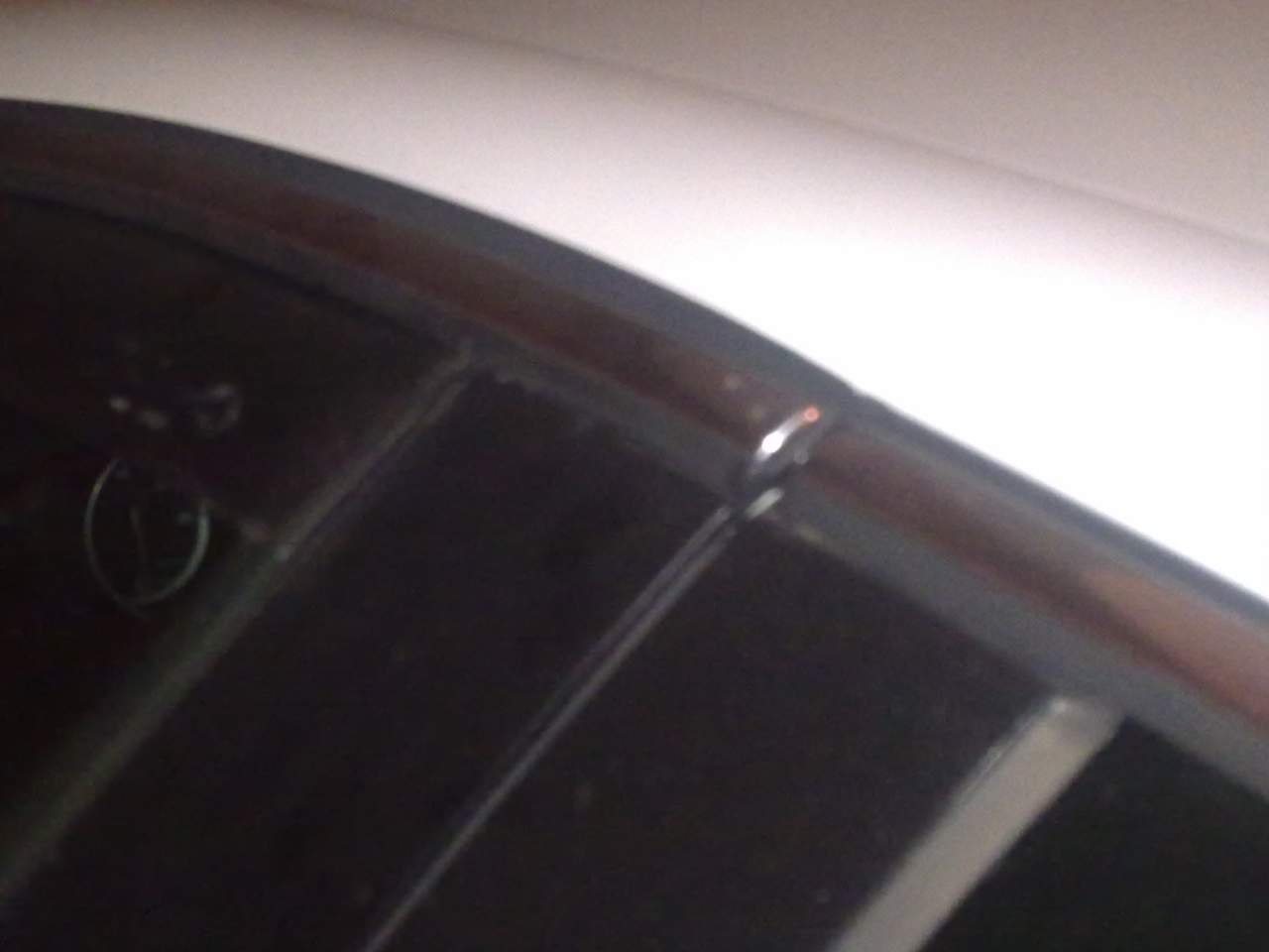

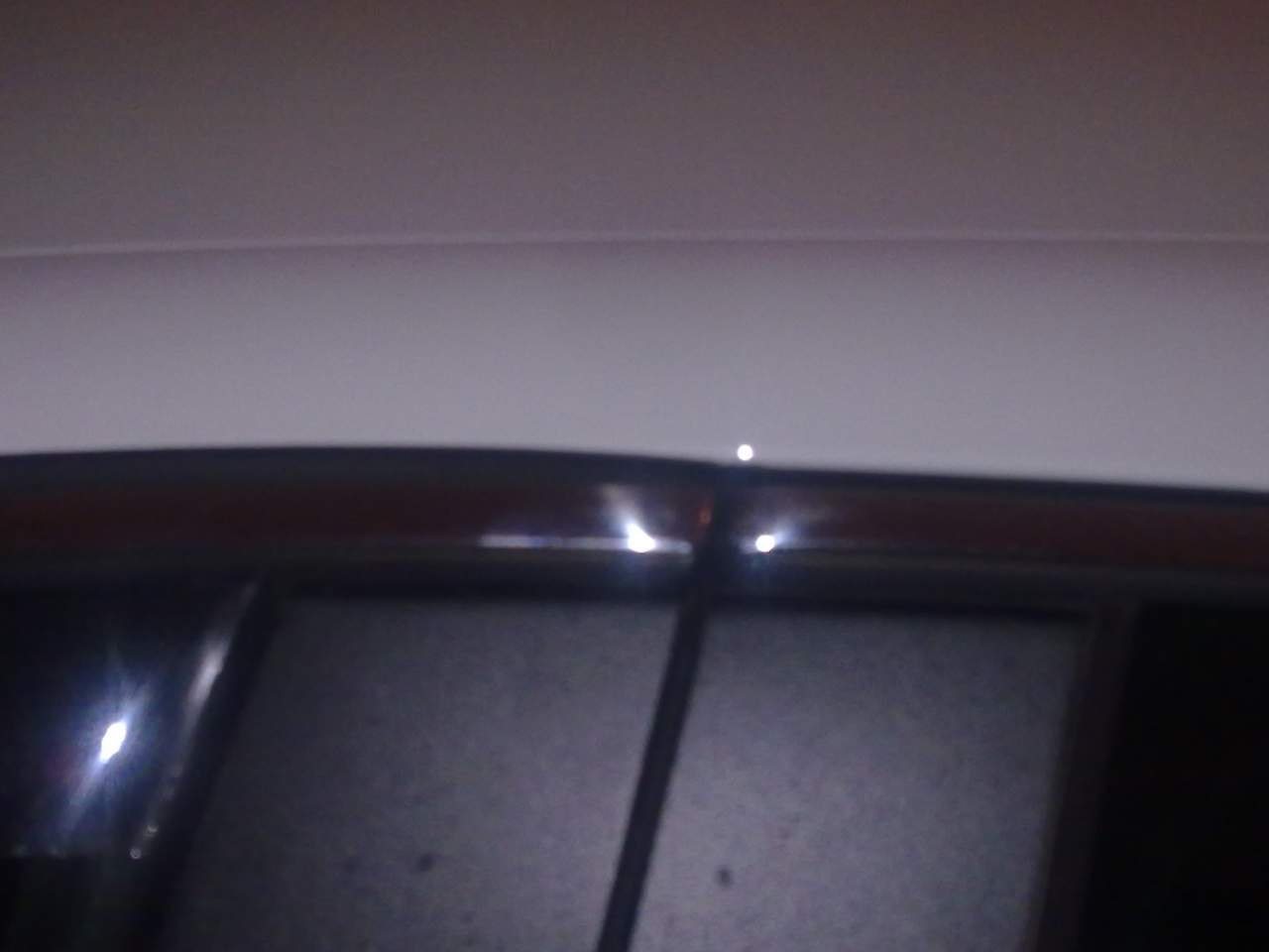

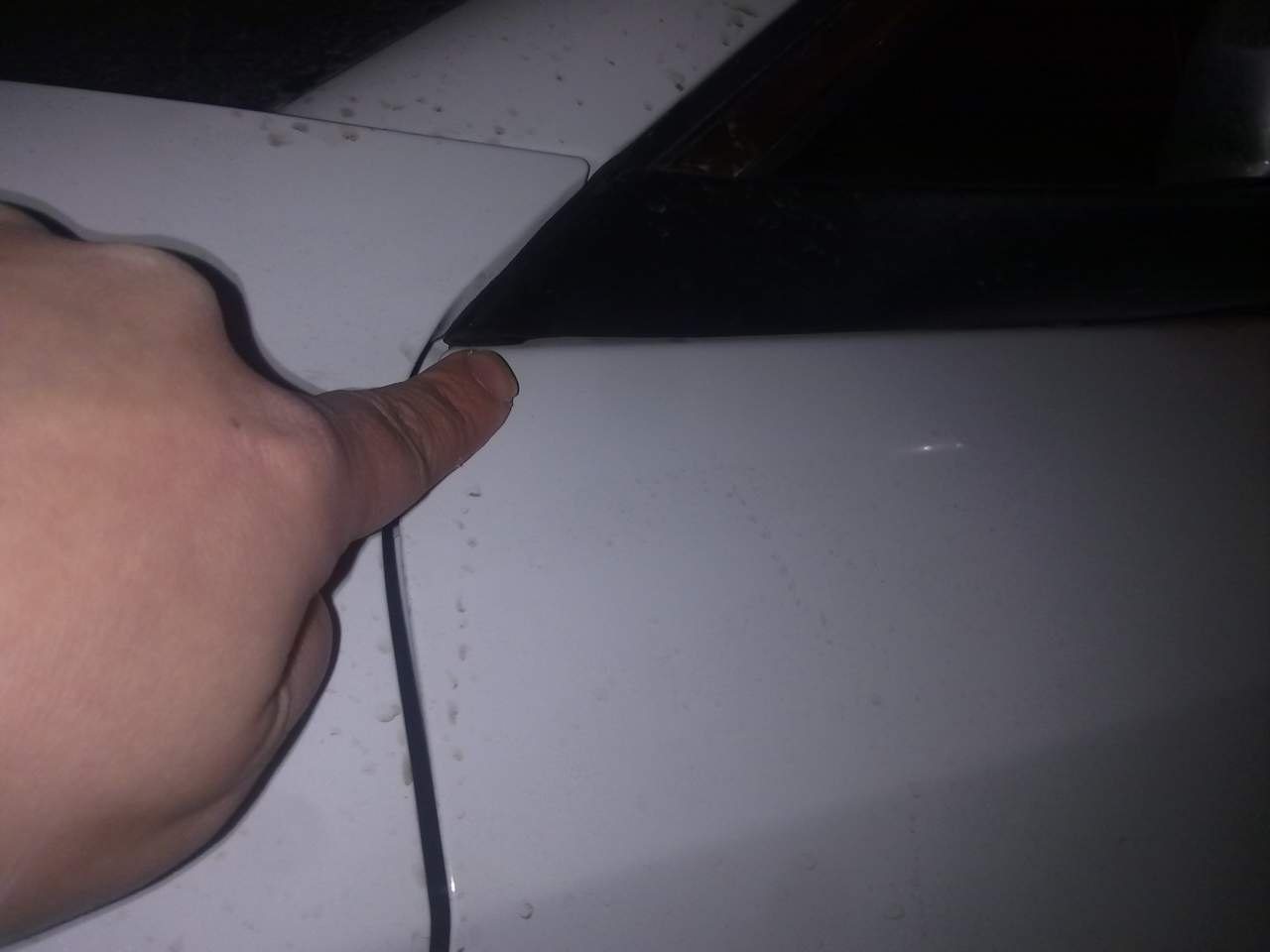

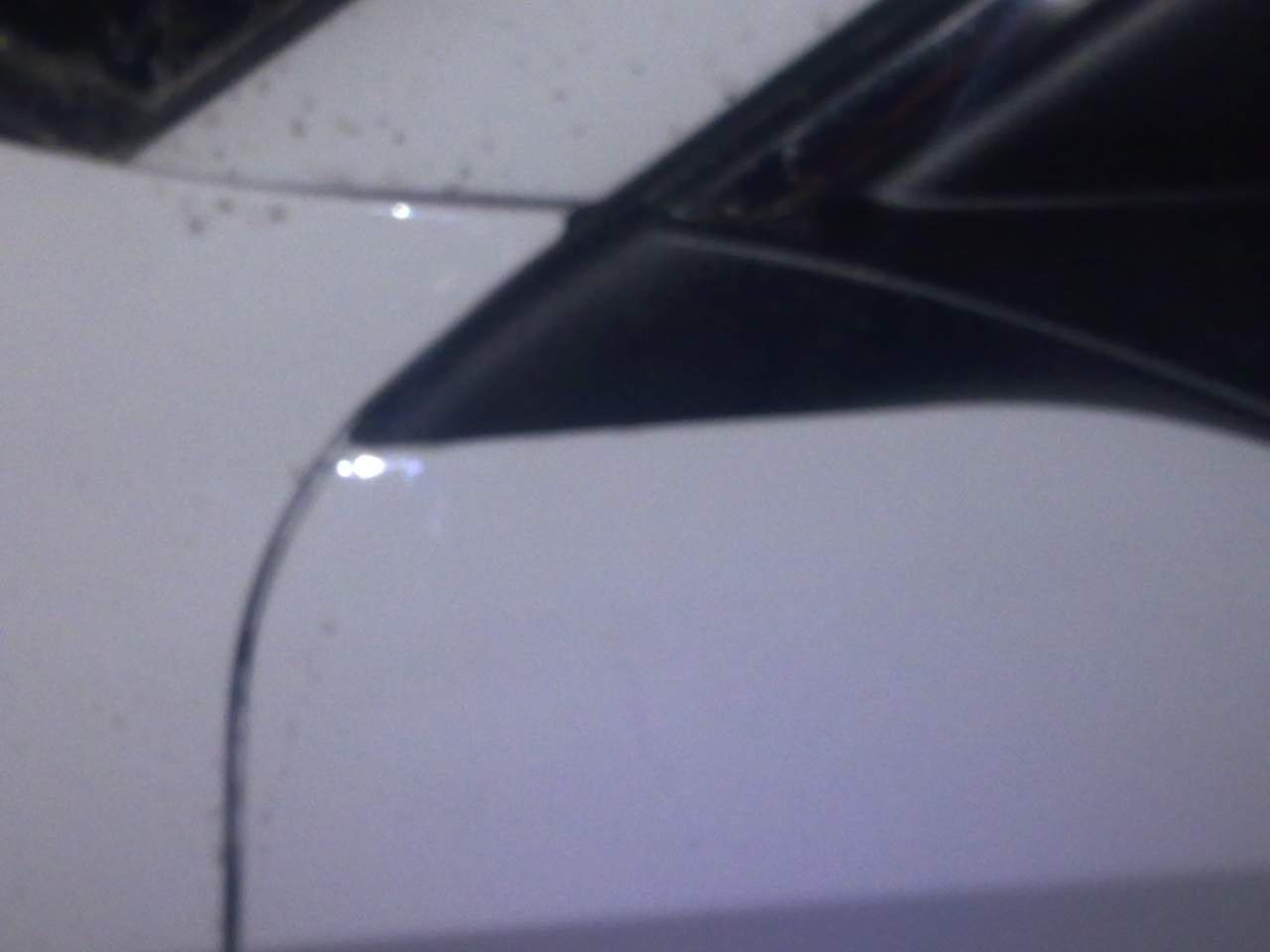

vedi il differente schiacciamento della guarnizione sopra il profilo cromato, fra lo sportello anteriore e quello posteriore...? non è che essendo poco schiacciata lascia passare aria che crea fruscio, ma non passa all'interno dell'abitacolo perchè c'è quella più spessa all'interno...?
pure voi le avete così...? sinceramente non ci ho mai fatto caso sulle altre Giulietta...
Visualizza allegato 83173Visualizza allegato 83174Visualizza allegato 83175Visualizza allegato 83176Visualizza allegato 83177Visualizza allegato 83178Visualizza allegato 83179Visualizza allegato 83180Visualizza allegato 83181Visualizza allegato 83182Visualizza allegato 83183Visualizza allegato 83184Visualizza allegato 83185Visualizza allegato 83186Visualizza allegato 83187Visualizza allegato 83188Visualizza allegato 83189Visualizza allegato 83190Visualizza allegato 83191Visualizza allegato 83192Visualizza allegato 83193Visualizza allegato 83194

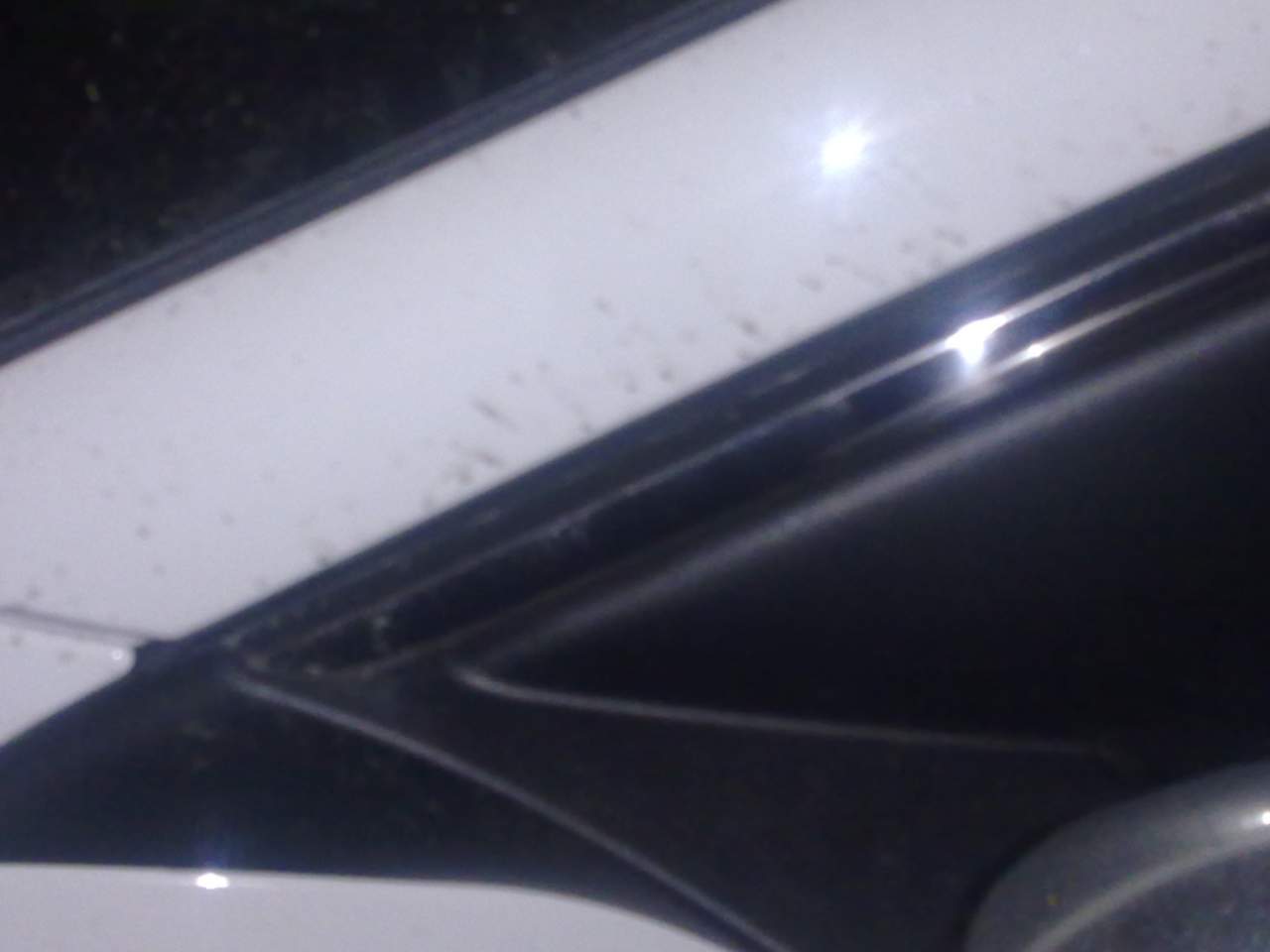

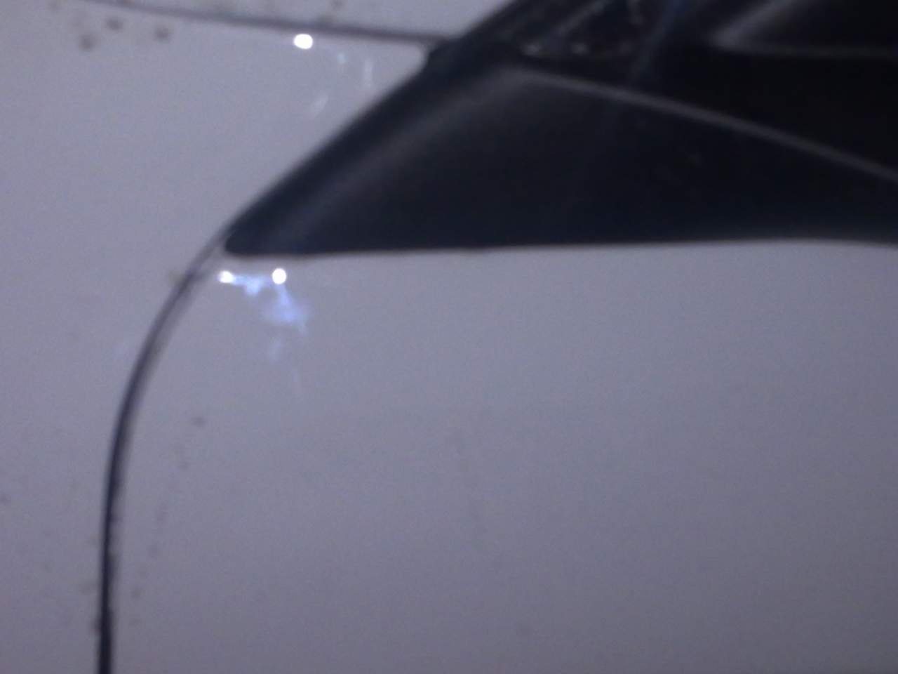

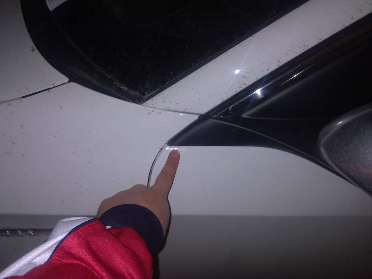

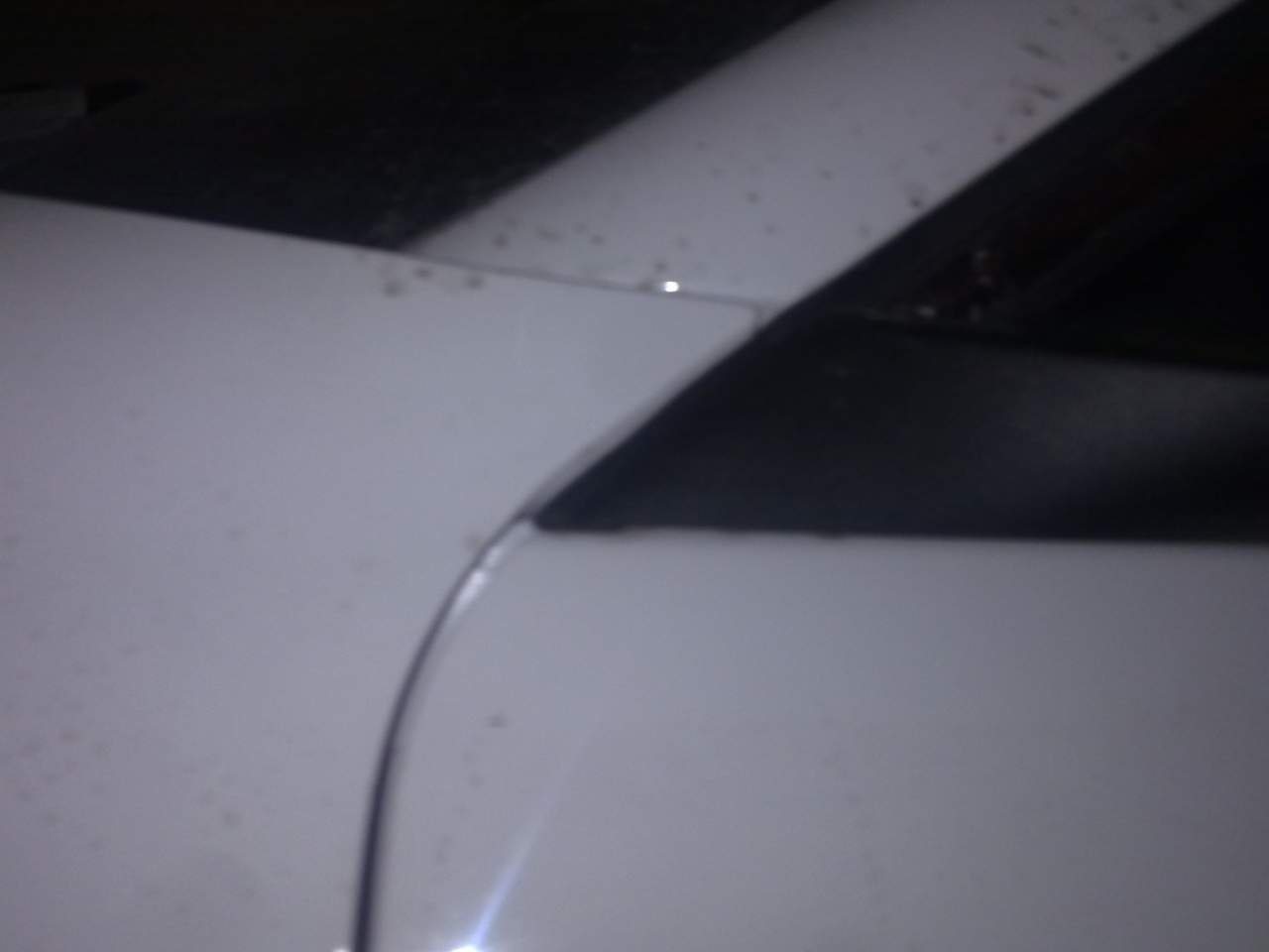

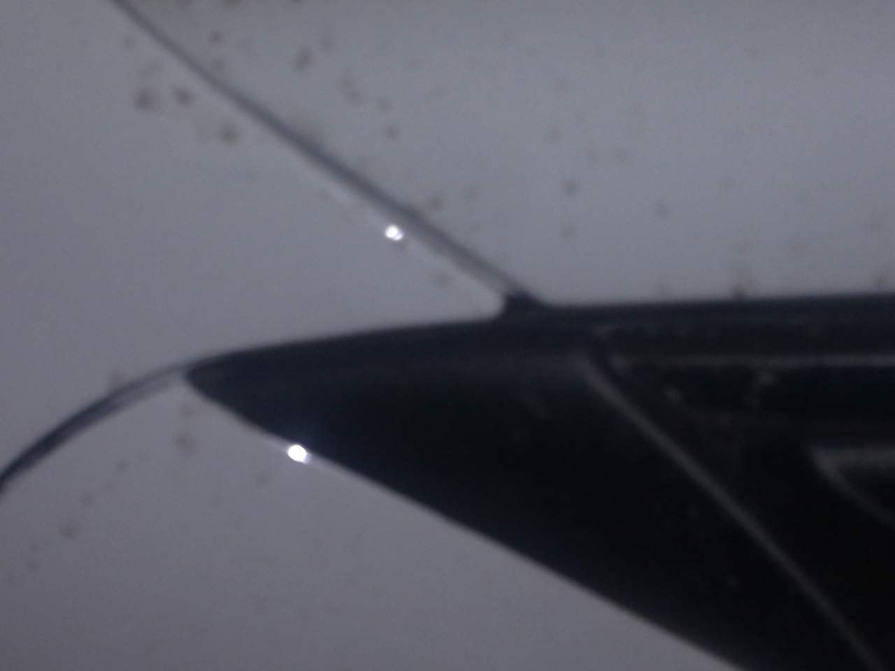

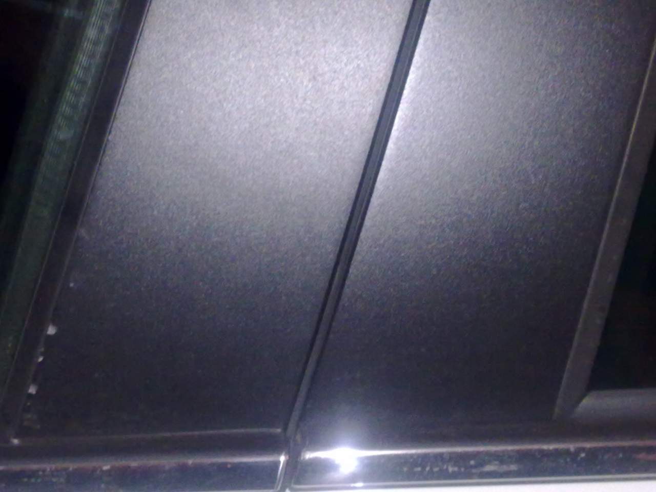

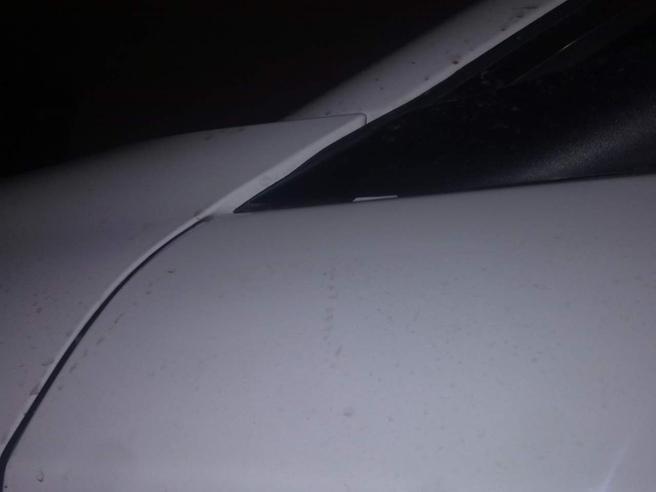

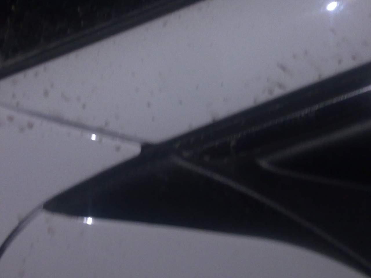

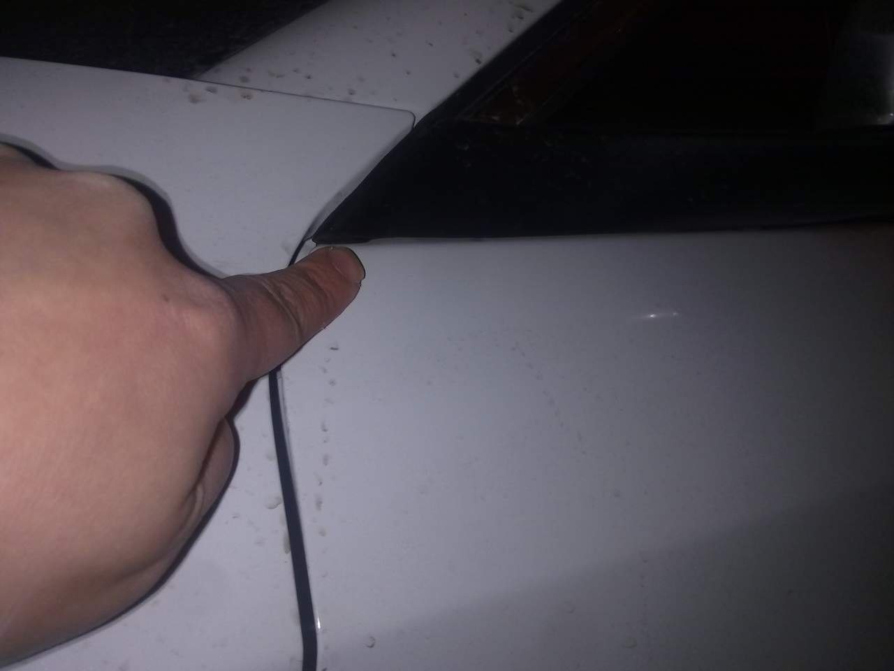

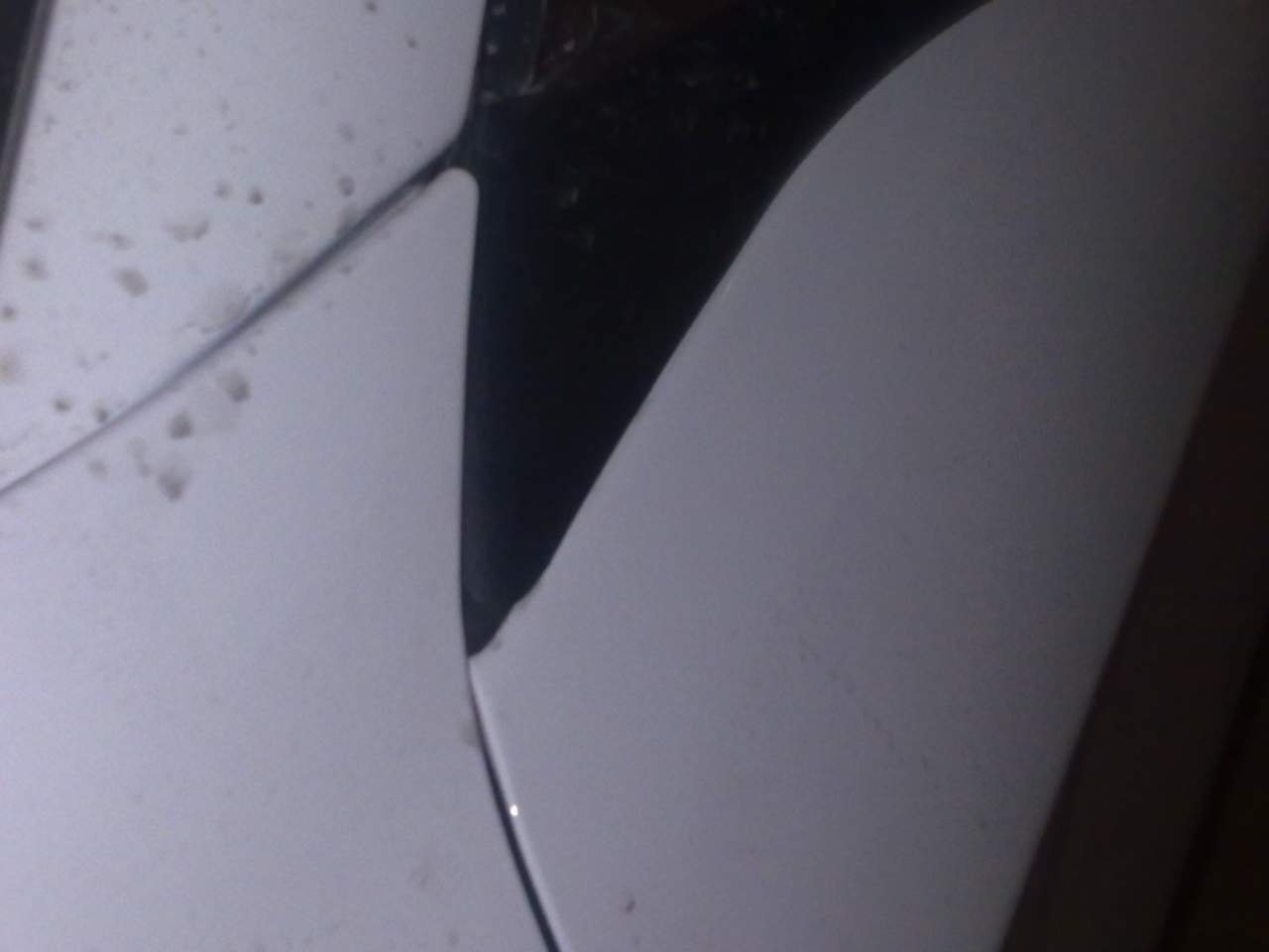

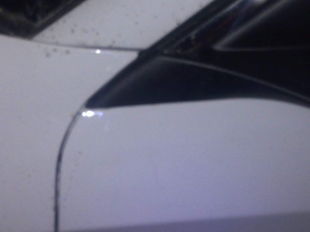

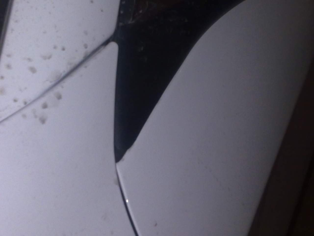

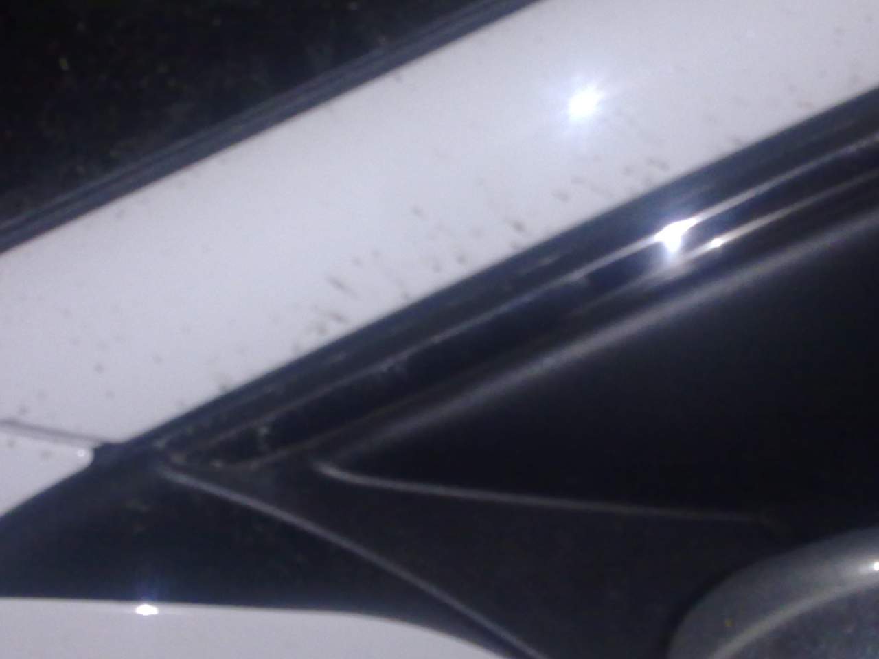

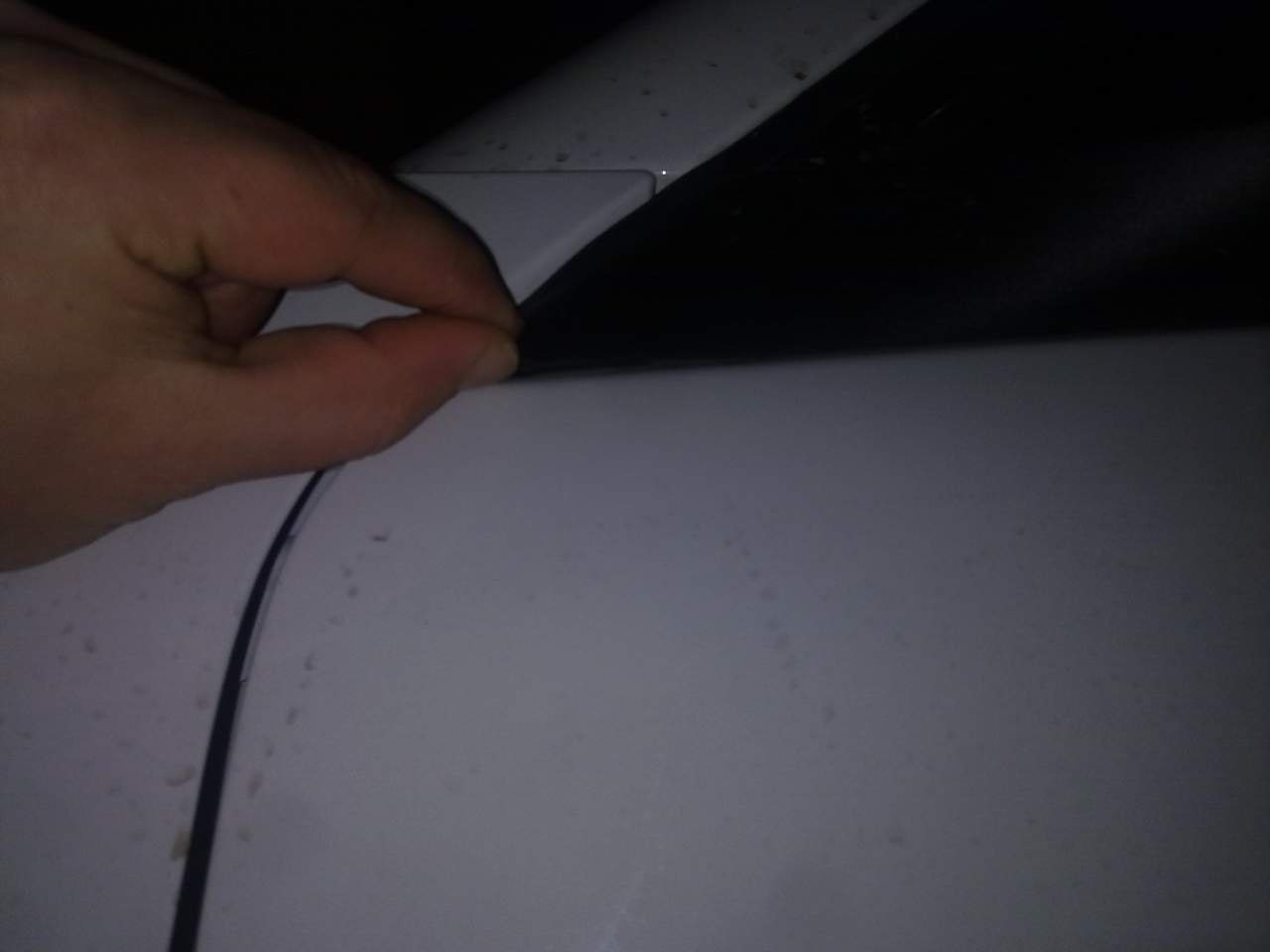

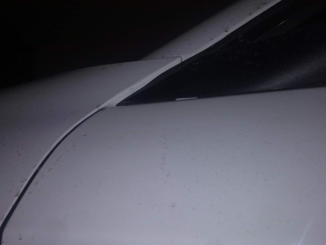

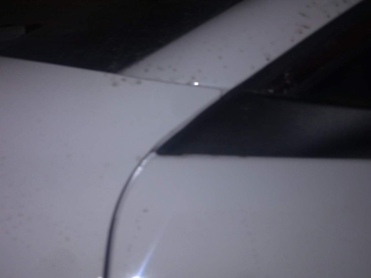

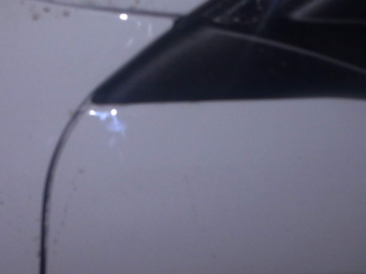

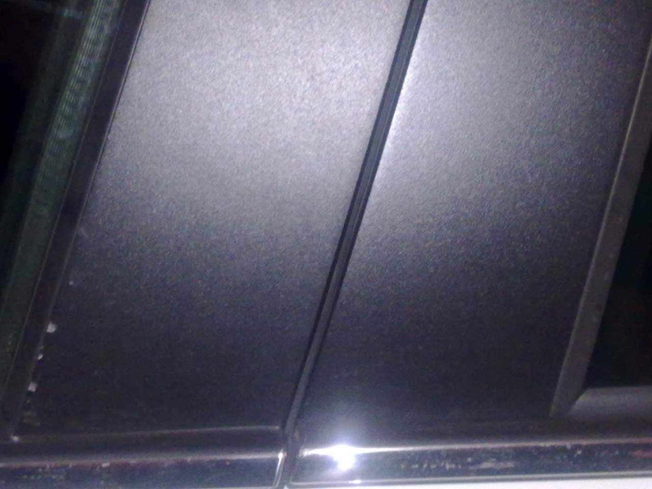

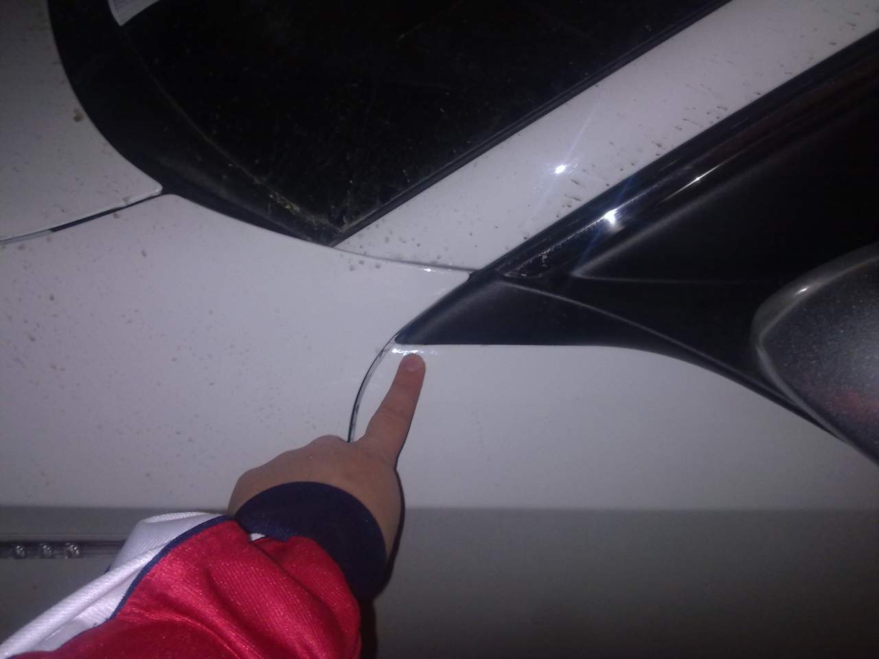

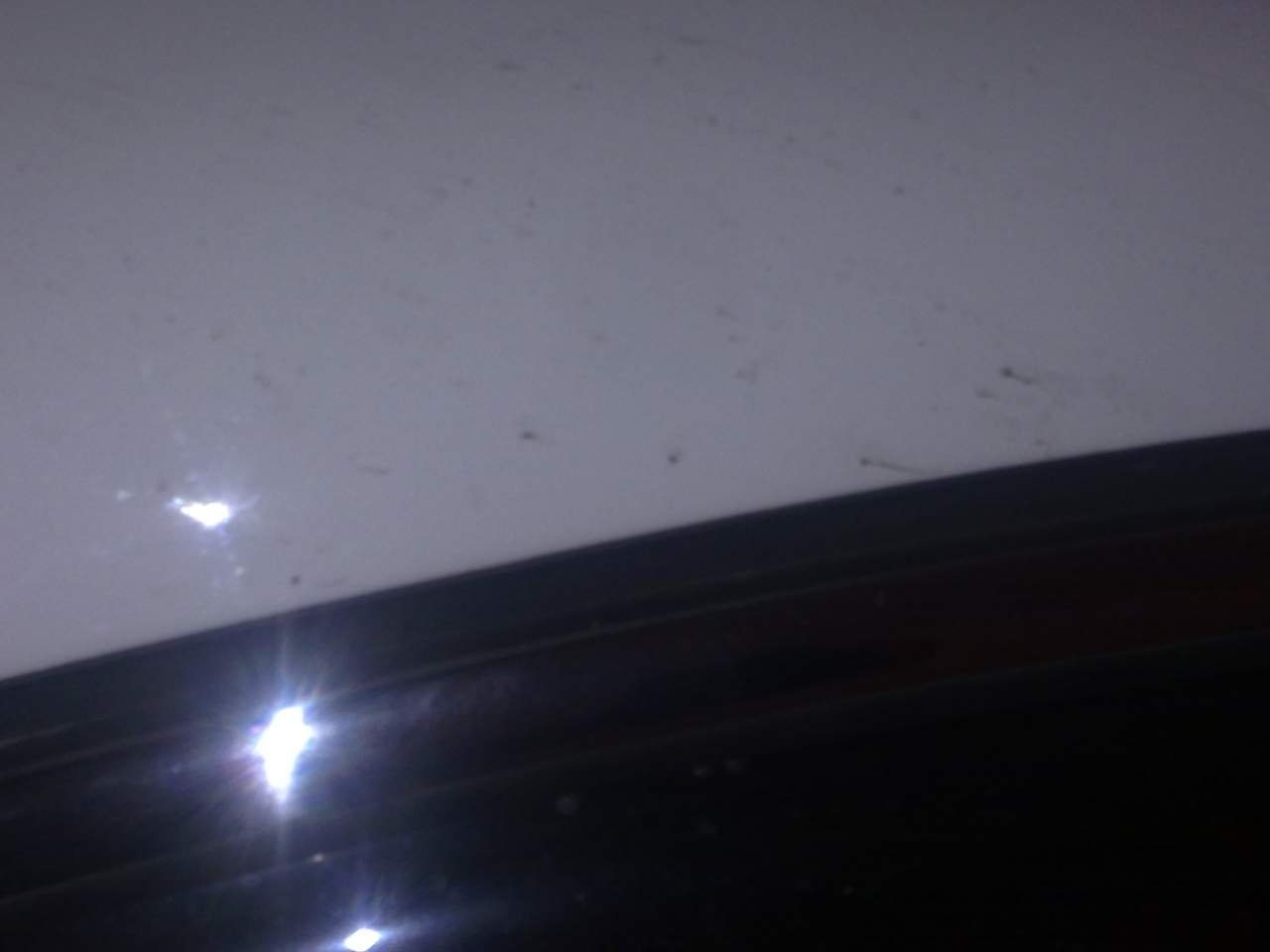

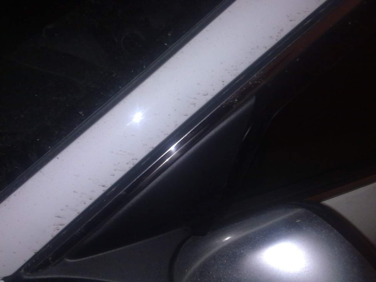

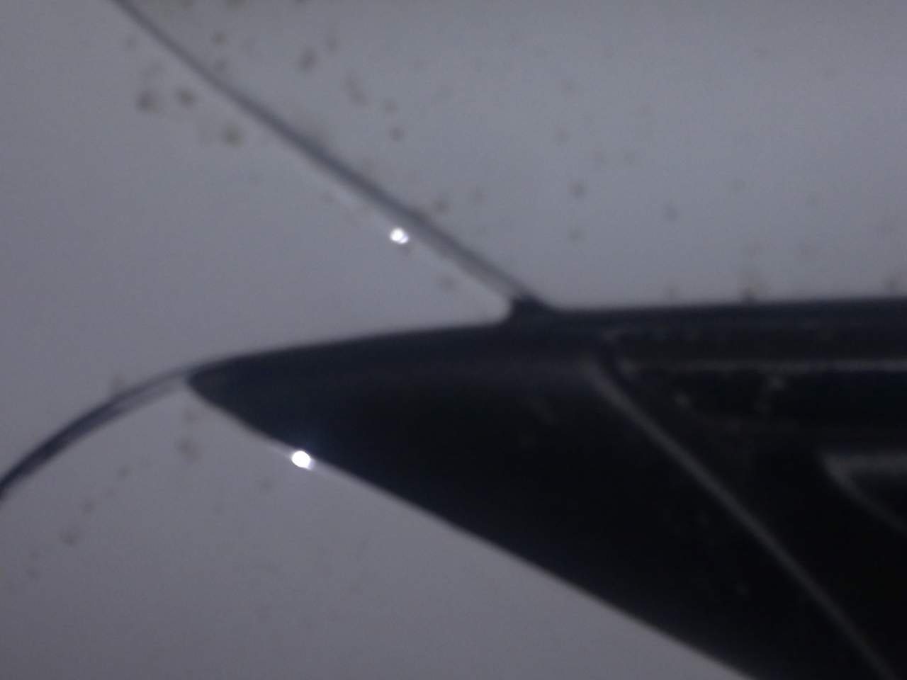

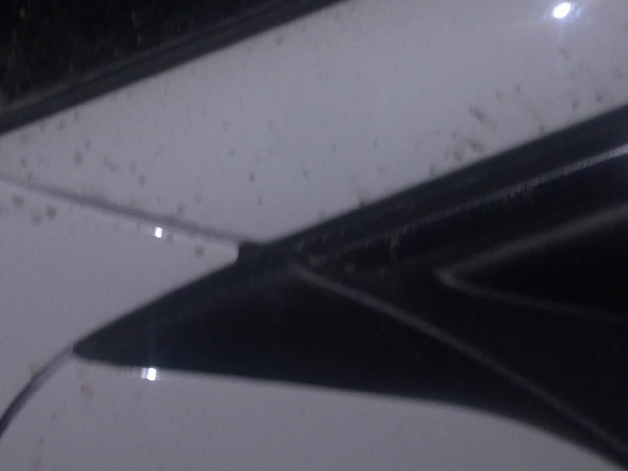

poi, siccome diciamo sempre di sentirlo nella zona dello specchietto, controllate la plastica nera (che termina a punta verso il passaruota), perchè ho notato che non aderisce perfettamente e si muove nella parte inferiore, quindi credo si possa formare una turbolenza all'interno vibrando...
ecco le foto dei punti da controllare:

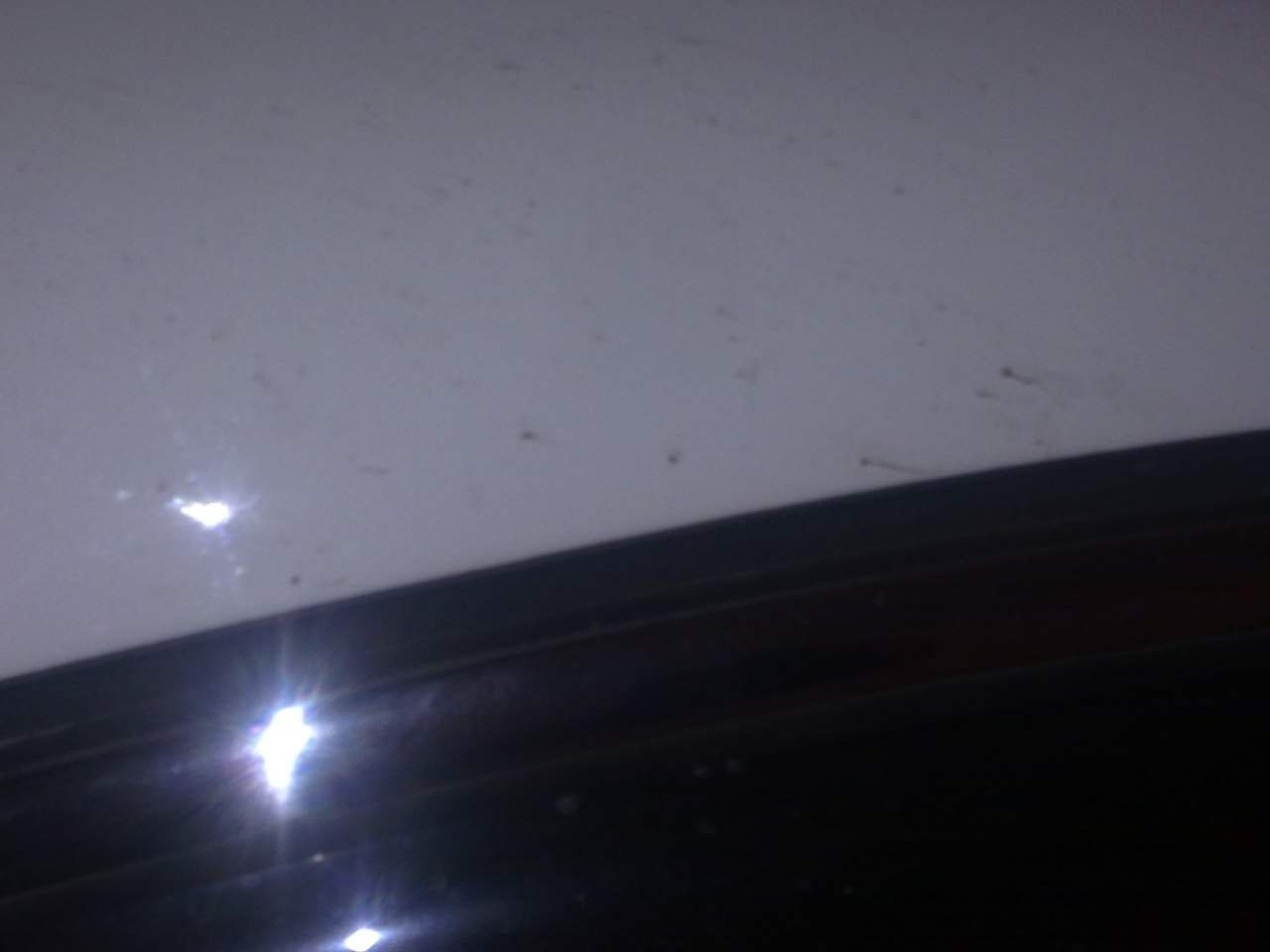

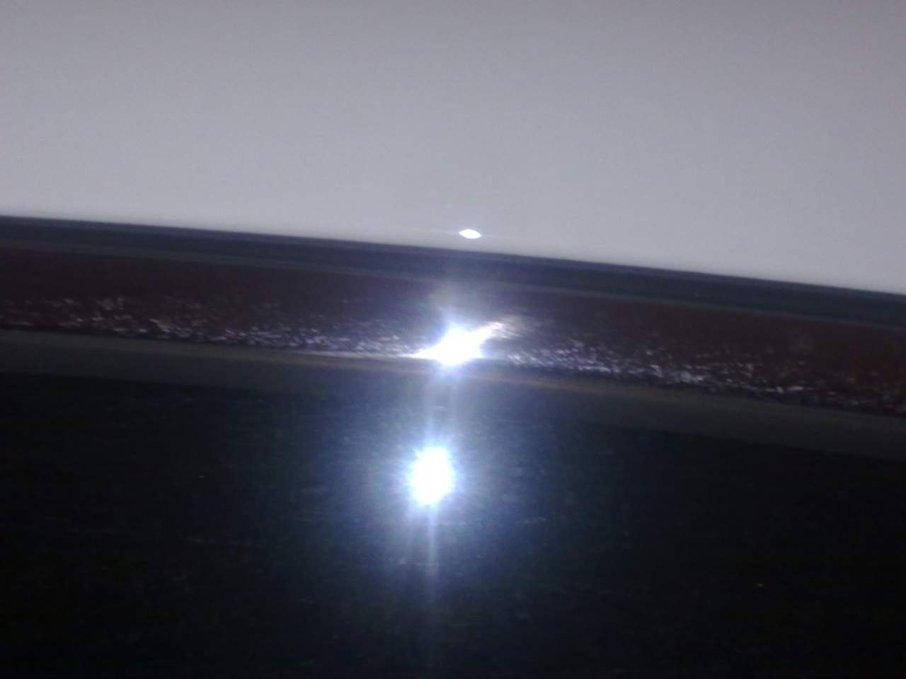

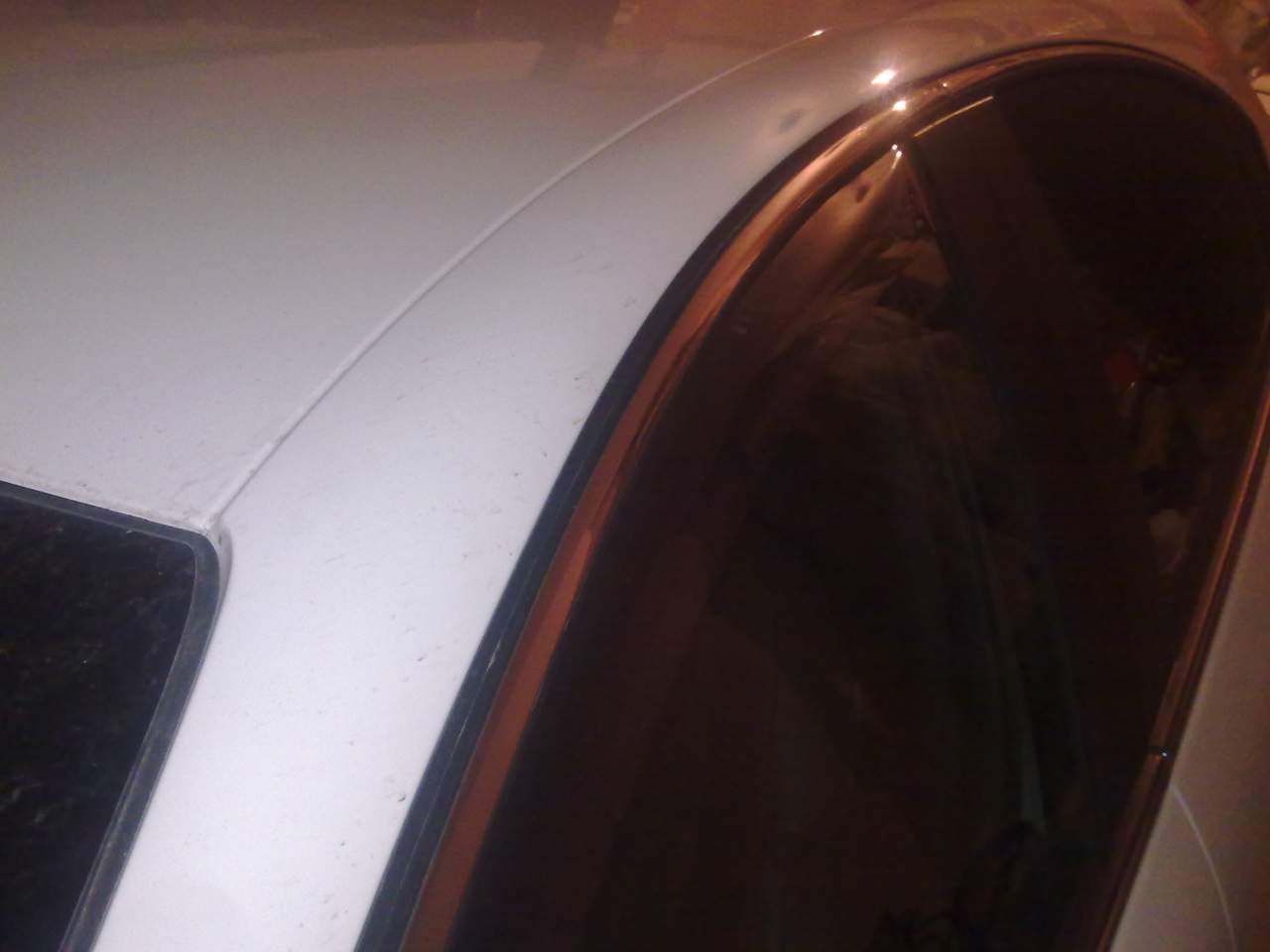

Se quella guarnizione esce leggermente sopra il tetto allora potrebbe causare il rumore. Ti dico questo perchè ho appena controllato la mia e quella di mio cognato e la guarnizzione segue la linea del tetto rimanendo un millimetro sotto
credo stiamo pensando la stessa cosa... e quell'aria che si infila da sotto, vuoi vedere che risale all'interno dello sportello creando il fruscio...?
mmmmmmmmm domani con del nastro inizio a tappare il triangolino... test aereodinamici in vista by Luplo :grinser005:
no rimane sotto... ma lo spazio fra sportello e tetto è di buoni 6mm maggiore rispetto allo sportello posteriore...
ma tu le hai come le mie...?
io sia a dx che sonistra ce l'ho così ma dal lato passeggero non percepisco nulla perchè il fruscio è basso e da quel lato non ci arrivomentre guido

quello che vorrei sapere è se tutti avete la guarnizione come me... cioè con quello schiacciamento
