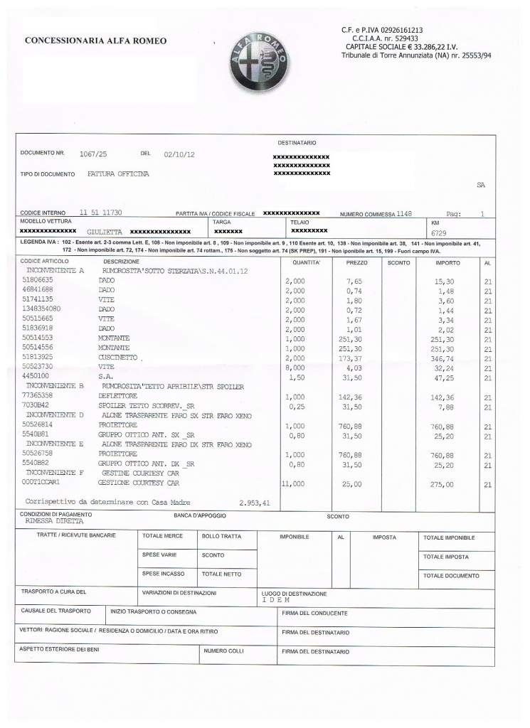

Sono stato in officina già due volte e dopo il primo intervento, con il rumore scomparso per un mese, mi sono stancato e non l'ho più lasciata.
Alla mia richiesta di applicazione della service mi hanno sempre rsposto che non c'è!
Sarebbe bello rifare la stessa domanda ed alla medesima risposta tirarla fuori!

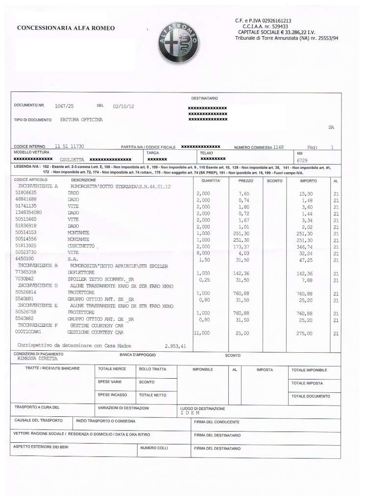

Guarda, qua c'è la mia fattura dell'intervento dove viene indicato sia il numero che tutti i componenti oggetti della service, quindi non possono dire che non esiste, a limite la stampi e te la porti dietro, eventualmente in privato te la posso mandare completa di intestazione.
Visualizza allegato 92505
Esiste una service news, la SN 44.01.12, che prevede la sostituzione di mozzi/montanti/bulloneria alle vetture che presentano un ticchettio metallico sotto sterzata. Ti chiedevo questo perchè alcuni, dopo l'applicazione della SN che risolveva quel problema, hanno riscontrato altre rumorosità alle sospensioni.
