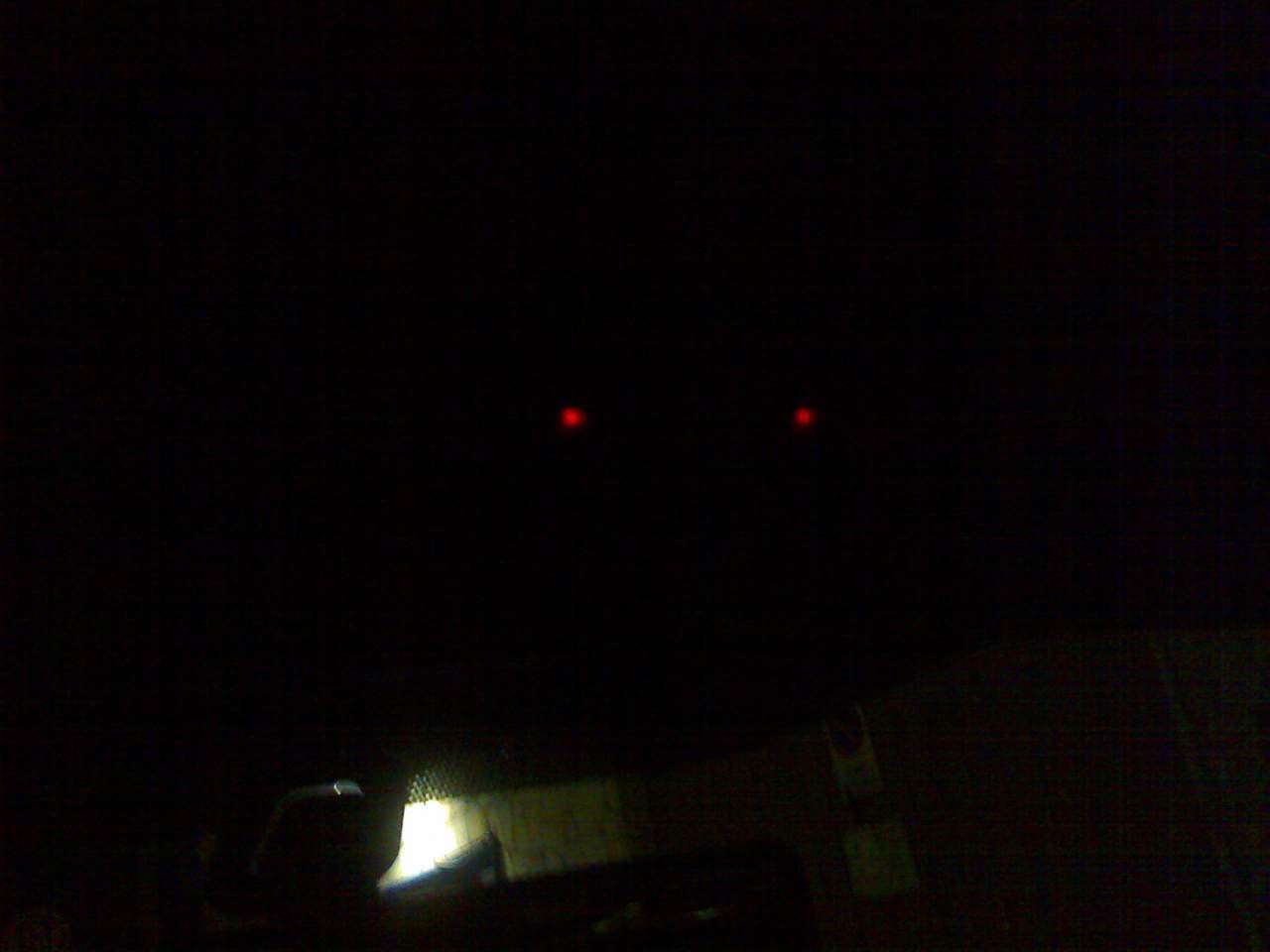

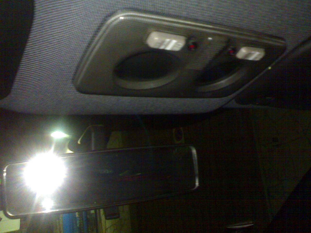

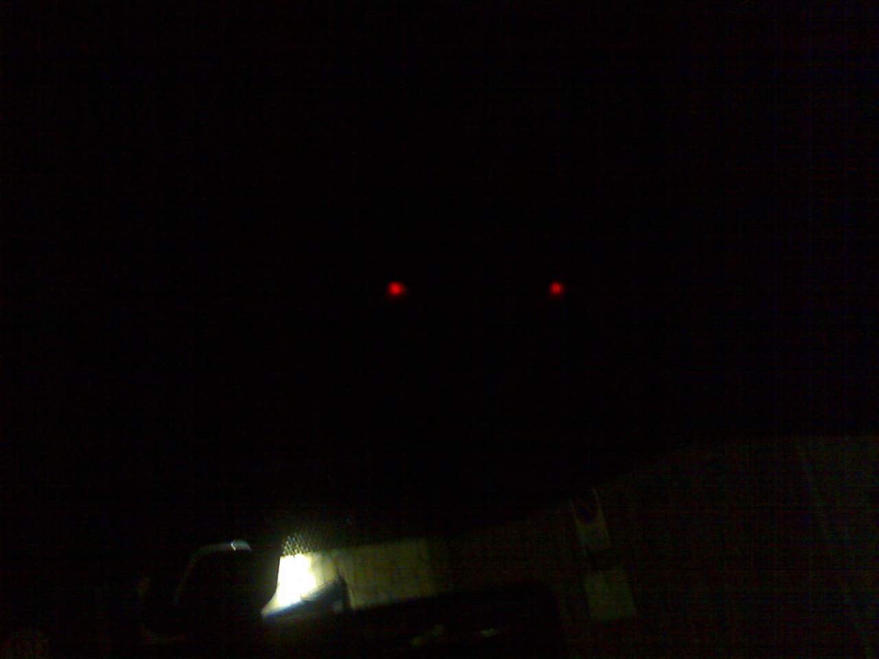

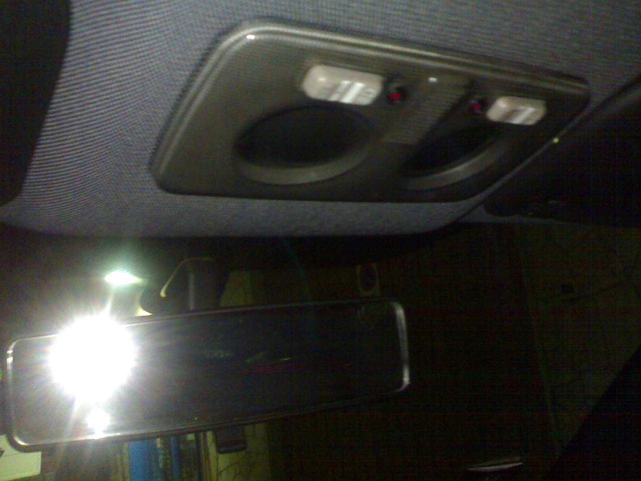

allora, plafoniera montata, però ho dovuto utilizzare i pin 1 e 3, perchè alimentandola dai pin 1 e 2 come consigliato da edo, i led lampeggiavano sempre; a quel punto ho dovuto usare la configurazione che hanno usato tutti gli altri, avendo i led sempre accesi, però posso spegnerli con la plafoniera ad OFF. una curiosità: smontando la vecchia plafoniera non c'era nessun altro cavetto di alimentazione, come a molti capita di avere, in quanto le ultime 147 si dice siano tutte cablate; bè, la mia no. (a parte il cruise).

ottimo lavoro =) beh pasquale, la mia mi sembra porti altri 2 o 3 cavi, stessa cosa per la Progression 16v di mia mamma del 06.. stranezze di fiat.

Strano...
Cioè ti lampeggiavano sempre o solo quando spegni la macchina e togli le chiavi?
A me invece c'è un altro connettore, penso sia per lo specchietto elettrocromico, che tra l'altro sto cercando di reperire ma non si trova neanche su ebay...
lampeggiavano sia a macchina spenta che con la chiave in posizione marcia.
