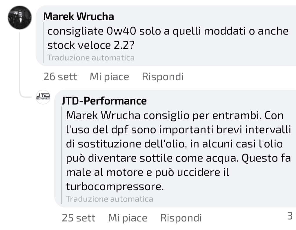

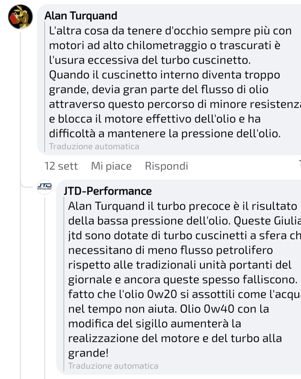

Avete dato un'occhiata in giro su internet? L'olio 0/20 è molto criticato da quasi tutti gli "addetti ai lavori".
Sì è vero. Ho visto anche io le varie critiche ma non ho mai visto una misurazione o un dato oggettivo a sostegno della cosa.
In realtà informazioni oggettive anche con tabelle di misurazioni relative ai vari oli e additivi le trovi in questo forum. Leggi i post di James115 (che è un ingegnere). Capirai che chi dice di cambiate la gradazione dell'olio rispetto a quanto indicato dalla casa costruttrice più che altro lo fa "a sentimento" perché olio meno viscoso non vuol dire olio peggiore. Il discorso è un po' più complesso.
