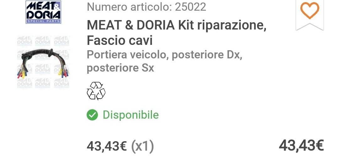

Ok fatto, ho tolto la copertura, staccato il connettore che arriva dal logo/interruttore e misurato con il tester: provato più volte, quando schiaccio sul logo il circuito si chiude correttamente.
Quindi a questo punto il problema non è il pulsantone guasto, ma saranno i soliti maledetti cavi tranciati nel portellone.
Domani passerò da un elettrauto a sentire se mi da una controllata e sistemata.
Non è che sono tanto pratico con il saldatore, e da quanto ho visto c'è da smanettare non poco per arrivare al fascio di cavi.
