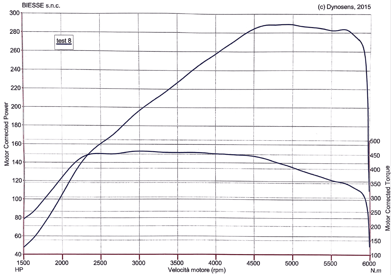

Ieri l'ho fatta rullare presso Biesse Racing a Neive. Sotto la curva di coppia e potenza, benzina 95 RON, auto stock, solo mappa by Biesse.
Potenza max: 291 CV
Coppia max: 461 Nm
Dall'ultima volta che ho scritto ho cambiato le candele (avevano 50000 km) e mi è sembrato che la macchina abbia avuto prestazioni migliori, questa rullata è quindi con le candele nuove.
Da Biesse mi hanno detto che avrebbero potuto spingerla un po' di più intervenendo sugli anticipi ma considerando che uso la macchina tutti i giorni sempre con benzina 95 RON ho preferito essere più conservativo ed "accontentarmi" di questi risultati. Inoltre con la 100 RON dovrebbe prendere qualche CV (6-7 in più).

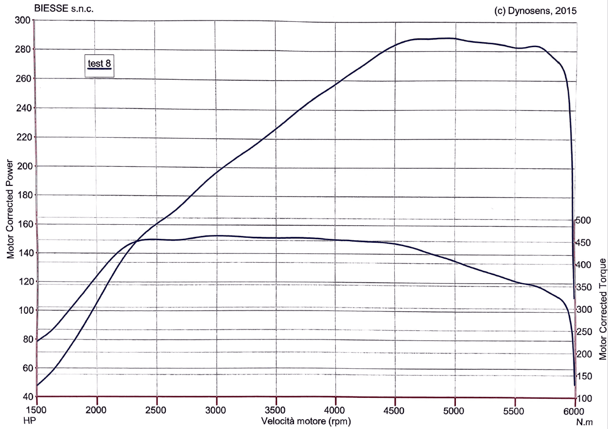

Potenza max: 291 CV
Coppia max: 461 Nm
Visualizza allegato 237522

Interessante, le candele nuove possono fare una bella differenza. Attendiamo i tempi, ho una domanda.
Che correzione utilizzano in Biesse? Potenza dissipata?
