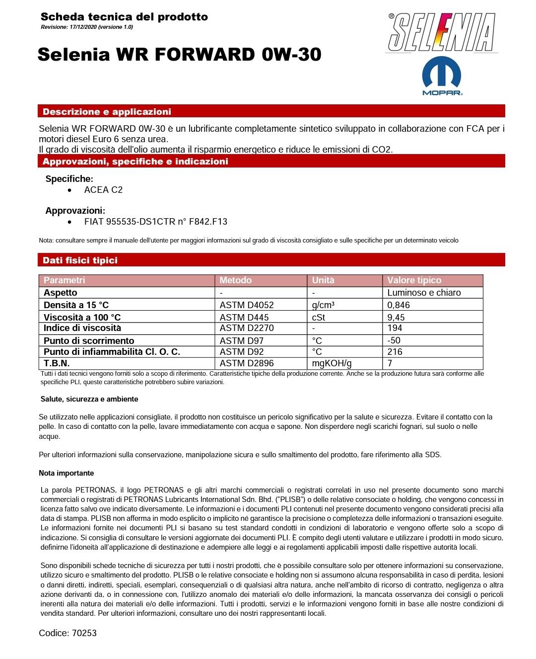

Non so, ho un idea diversa della lubrificazione e cioè della scorrevolezza degli olii: più è denso a caldo e meno velocemente scorrerà nelle canalizzazioni, nei punti critici. Più è fluido e più velocemente "viaggia " nel motore, asportando più rapidamente il calore. Secondo me è importante.
