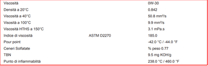

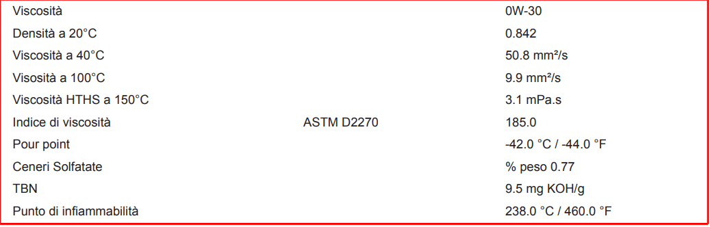

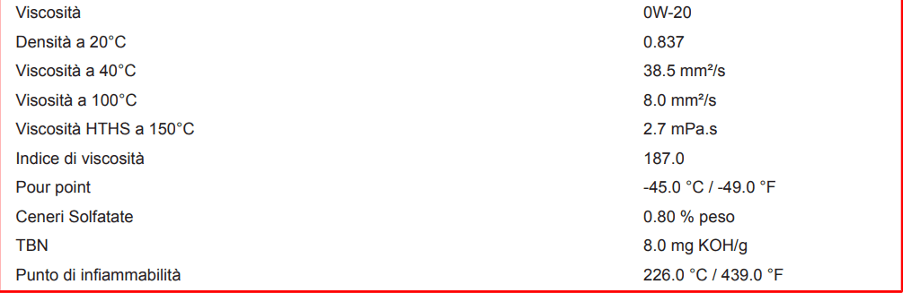

Motul 0w20 e 0w30
    13.3 KB · Visualizzazioni: 132
    16 KB · Visualizzazioni: 127
