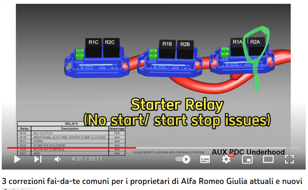

Il secondo è quello dei relè passaruota, che prima della scoperta del problema portava alla sostituzione anticipata della batteria.
Diciamo che in un certo senso se la sono un po’ cercata…
Circa i rele' del passaruota ho fatto questo fermo immagine che puo' essere utile
    99.4 KB · Visualizzazioni: 251
Reazioni: AsdasdGiulia
Bravo! Finalmente sappiamo cosa fanno quei relè, sarebbe molto utile se pubblicassi quella foto nel tread

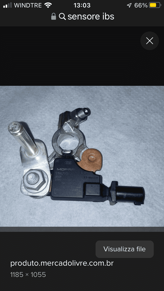

Soddisfattissimo direi...... naturalmente vi terro' aggiornati su eventuali problemi. Preciso che ho staccato il sensore a mio rischio e pericolo e non mi prendo nessuna responsabilità su eventuali problemi di qualcun'altro che fa la stessa cosa. :cool::cool::cool:
Mi dite gentilmente come staccare definitivamente lo S&S??
Stacca spinotto del sensore quello con 2 fili fini del sensore nero
    128.1 KB · Visualizzazioni: 227
Disattivatore che si monta dietro il comando luci. Non fa altro che premere al posto tuo il tasto SS ad ogni avviamento.
