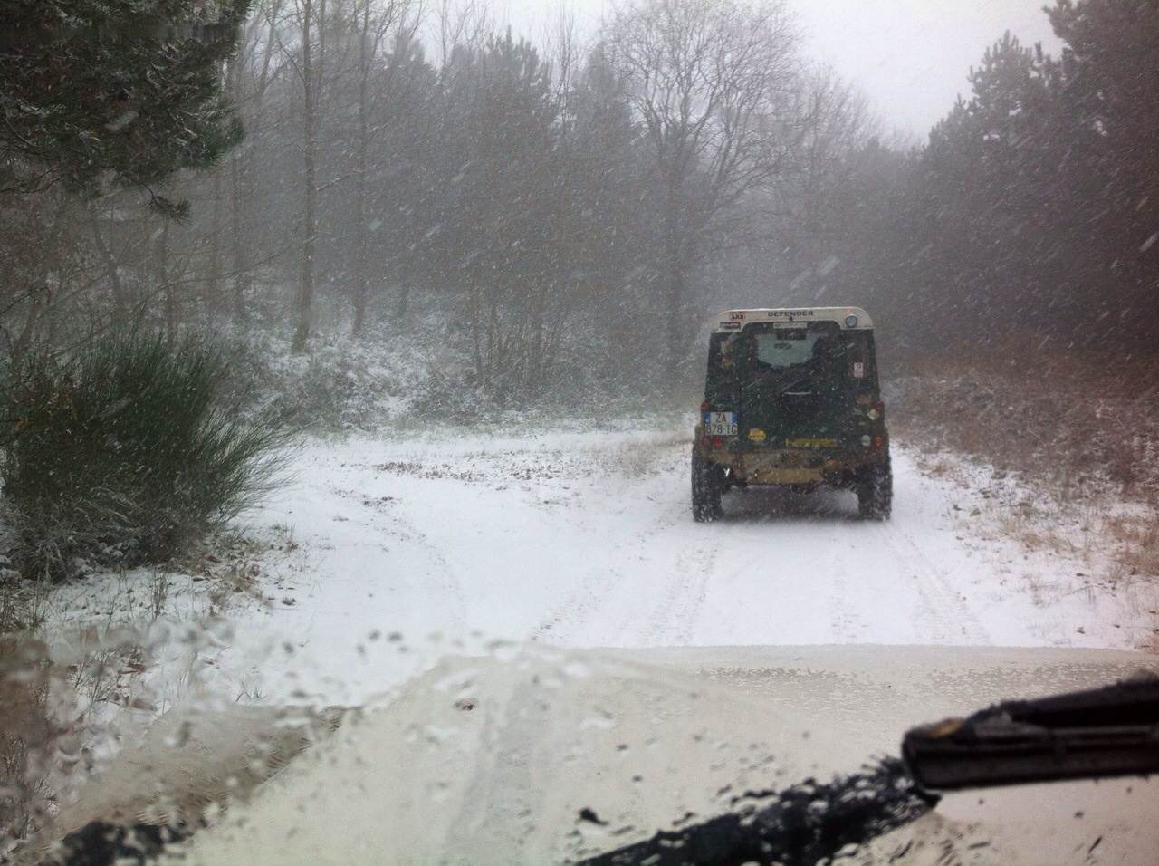

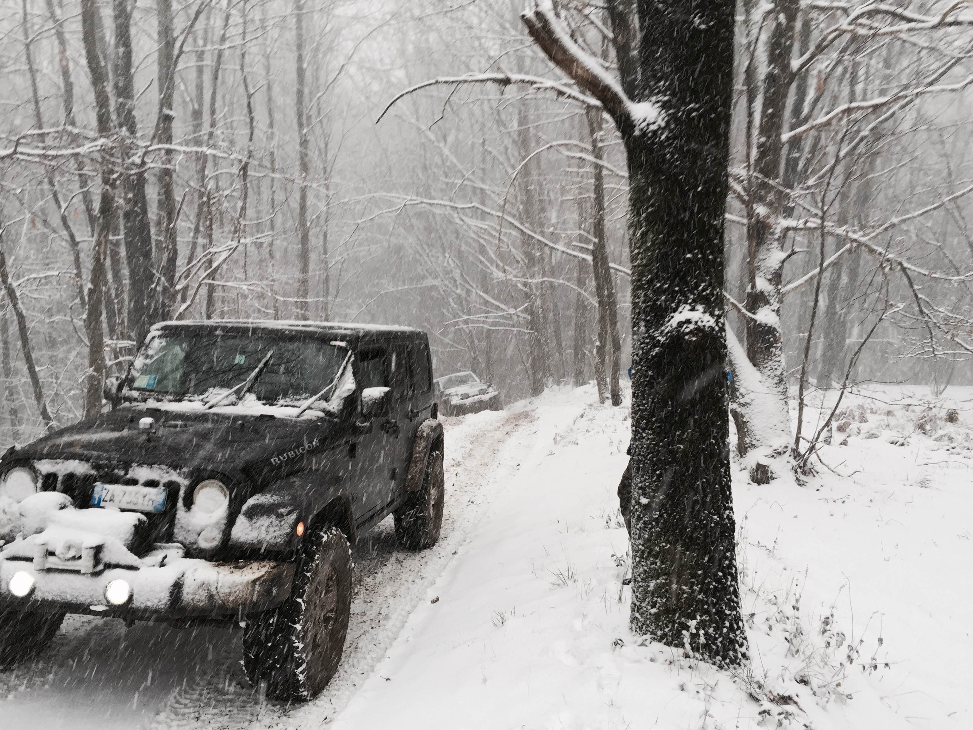

Beh non è proprio così, anche se non ho un defender ma un wrangler jk
dove anche i defender si fermano il pandino 4x4 comincia
Non esageriamo un fuoristrada con gomme da fuoristrada va veramente ovunque, credimi
