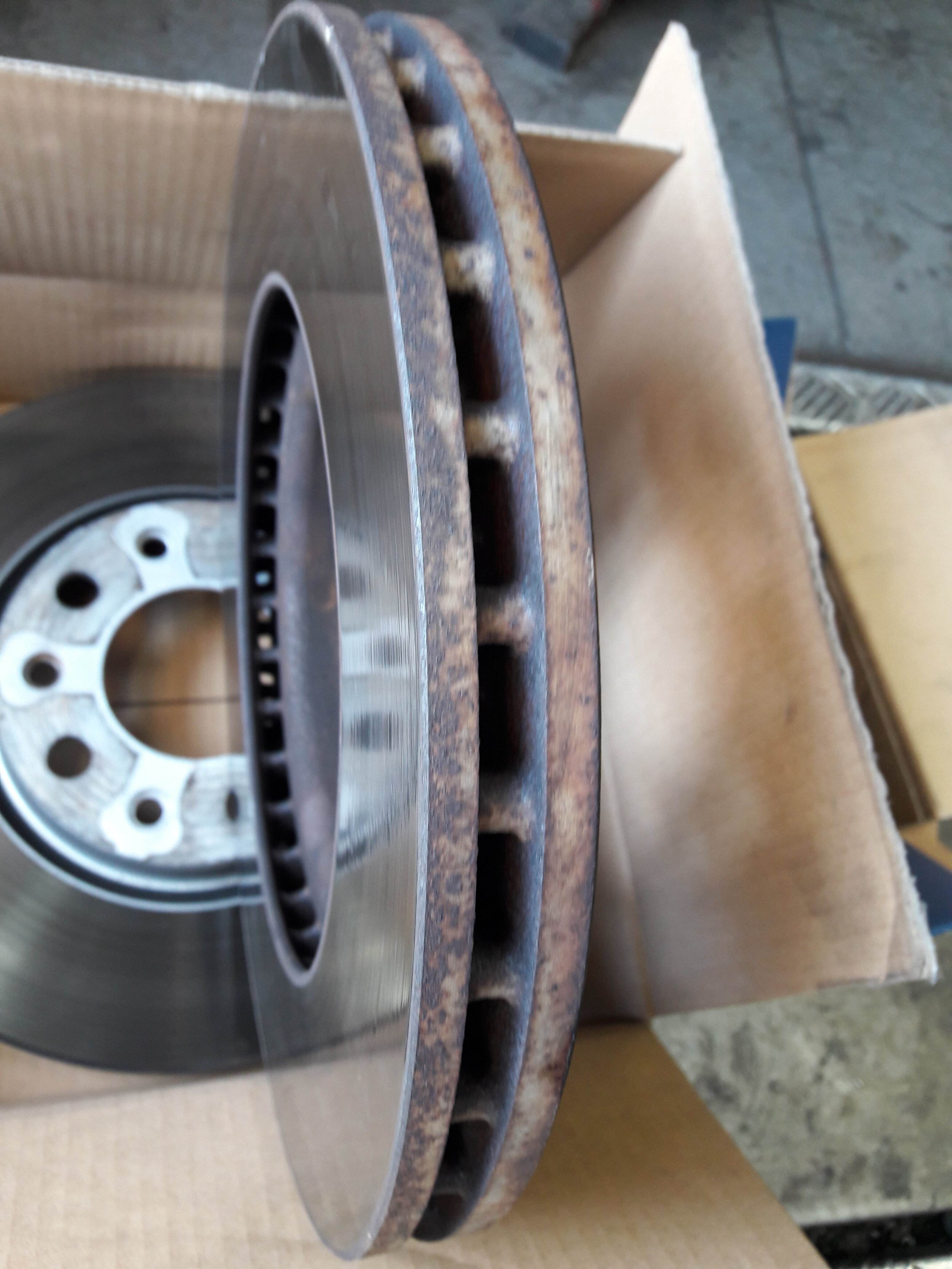

Sostituiti dischi e pasticche ...allego foto dei dischi su una vettura di appena 1200 km..
Chiaramente so che ciò può avvenire su vetture ferme da un po'
Stasera la provo intanto guardate
