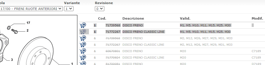

Ubite, i codici che ho postato sono sicuro giusti perche provengono dall'eper, è presente solo un altro codice risalente alla versione con cerchi in lega leggera(chimato classic line).
Ora non so perchè non ti trovi sul sito Brembo, prova su autodoc anche o dal ricambista sicuro non sbagli.
