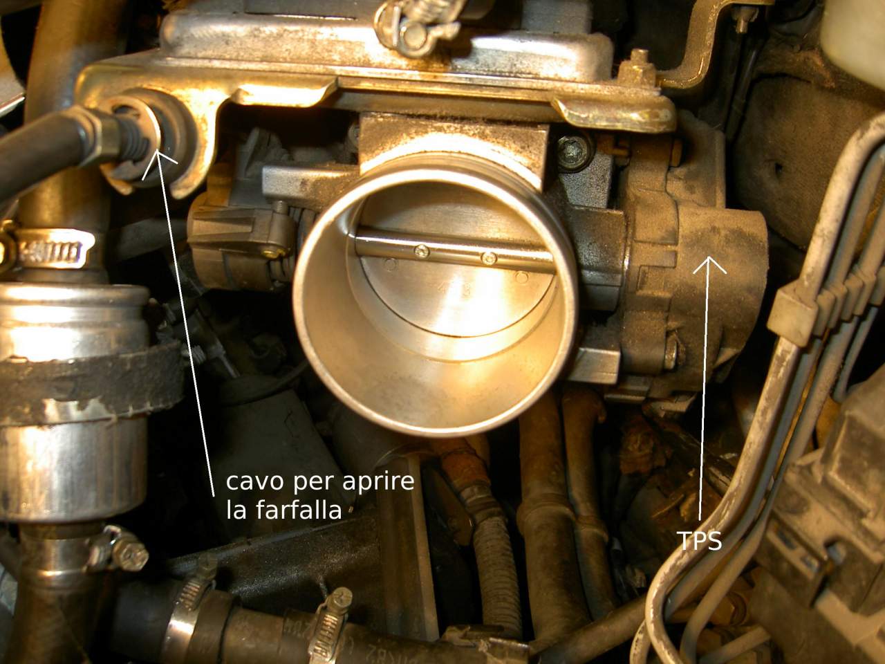

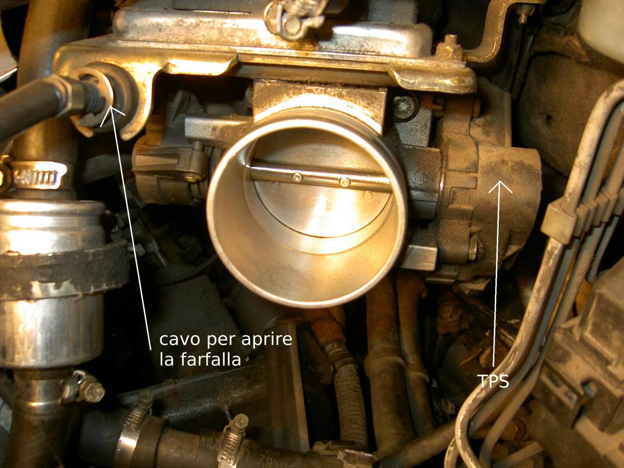

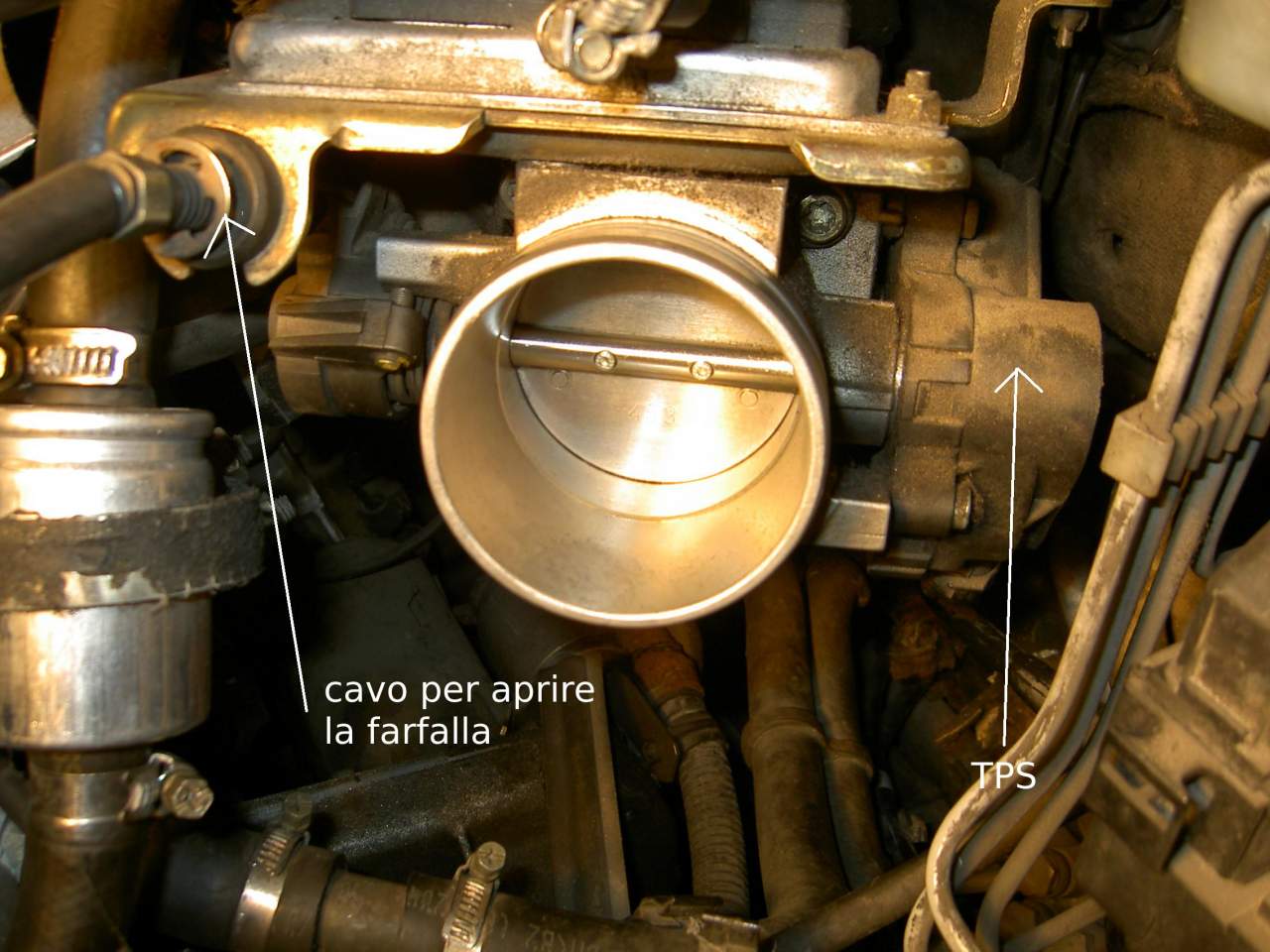

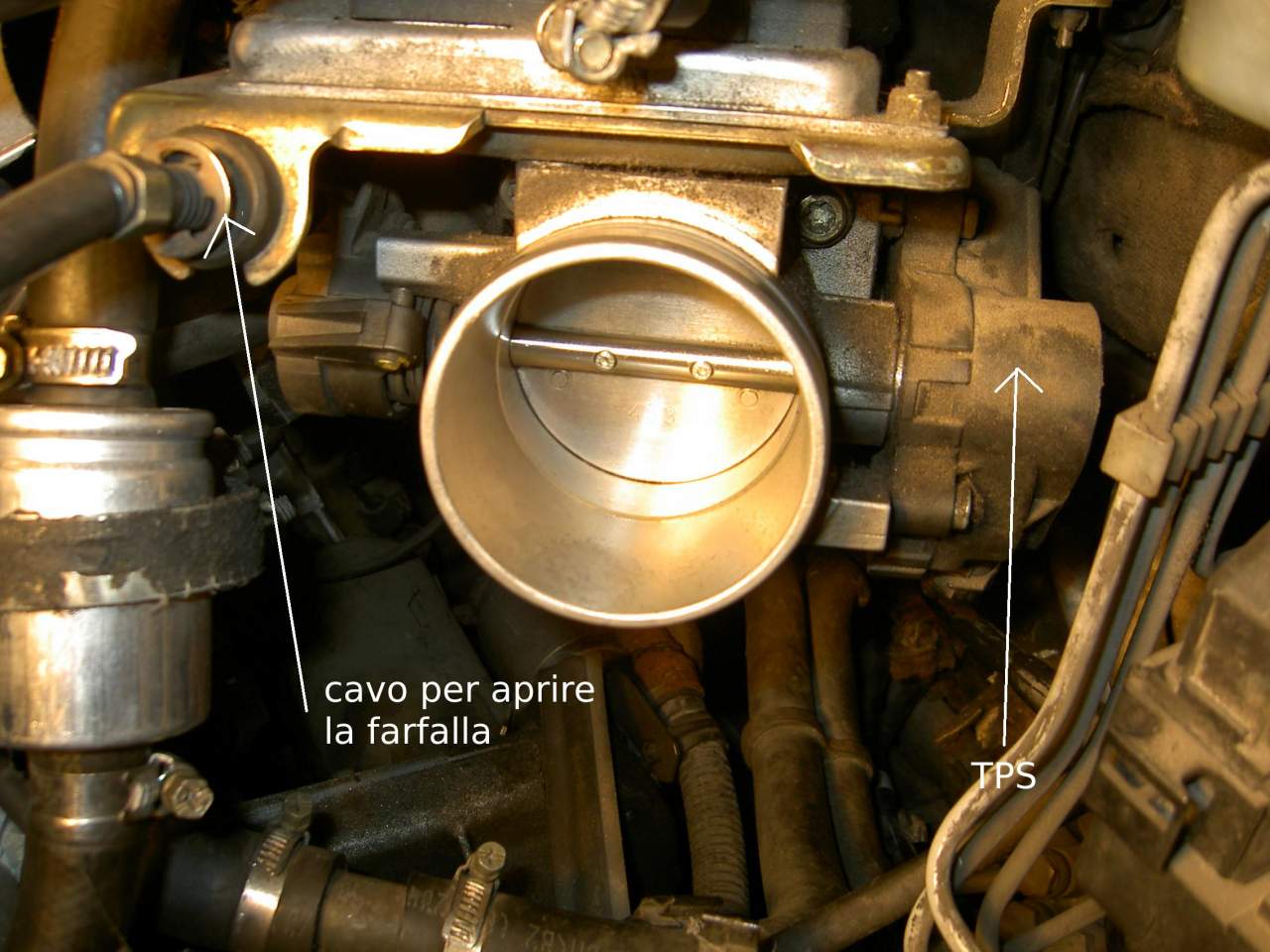

complimenti per la faccia della farfalla...è pulitissima, quindi presumo tira sù anche poco olio e sicuramente non hai nemmeno problemi con il motorino del minimo...
L`ho visto e immaginavo fosse quello, è attaccato alla scocca e non ci si lavora, proverò con uno spechietto domani.
I motorini del minimo ne ho cambiati due inutilmente senza risultati.
Luciano55 devi svitare il corpo farfallato e poi arrivare al TPS, se funziona con un tester muovendo la farfalla dovresti vedere i contatti, altrimenti è morto...

Il lavoro sembra semplice, solo svitare il corpo farfallato, ovvio staccare il filo acceleratore, non ho idea ma non dovrebbero esserci problemi,
Poi testare il TPS.
