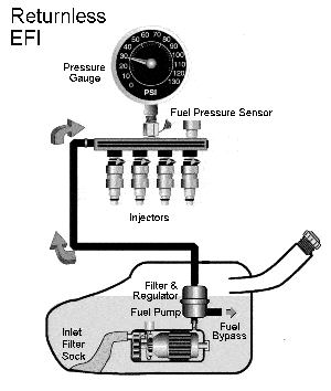

returnless te lo spiego io, chi fa il tecnico dovrebbe spiegare fino alla fine cos'è quel termine....
te hai questo schema con una variante, il regolatore ha anche un tubino che parte dal lui e raggiunge il collettore d'aspirazione e ha la funzione che se sei al minimo, c'è una forte depressione e va a strozzare la valvola, mentre quando sei spalancato con la farfalla, la benzina pompa libera, questo è un carico parzializzato meccanico. usando la deppressione del collettore.
quì sotto così me, ha la funzione di mantenere una pressione sempre costante che sia a gas spalancato o chiuso al minimo...

Dallo schema da te postato il manometro dice 30 PSI, se non erro = 3 bar,
Vista la posizione del manometro la misurazione va fatta lato liquido, e non lato vapori.
Io potrei misurare la pressione in arrivo dalla pompa, ma non sarei in grado di misurare la pressione effettiva che arriva agli iniettori.
Visualizza allegato 111943
sicuramente devi aver preso il tubino che va al collettore d'aspirazione, con un manometro particolare avresti misurato la depressione o pressione-negativa come dir si voglia...
Lascia stare le complicazioni, il "tubino" che dici tu non esiste e non serve su auto come quella di Luciano, nel suo collettore esistono solo pressioni negative (=depressione), le pressioni positive ci sono solo nei motori sovralimentati...
Il returnless è rappresentato dall'immagine che hai allegato senza nessuna aggiunta.

Mi viene un dubbio... sai cos'e il flauto motoristico? Sul lato opposto a dove arriva il carburante non c'è un raccordo (o lungo lo stesso)?
Forse ci vuole uno strumento apposito.
Scusa ma non ti sembra che sia la stessa? Perchè dovrebbe essere diversa?
