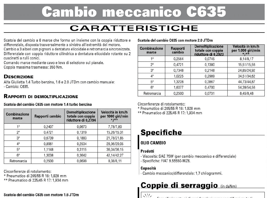

Intanto ho trovato nei miei file una pagina del manuale di manutenzione della versione a gpl che ti posto, porta le velocità ogni 1000 giri al minuto nelle diverse marce. C'è anche la MJT da 2 litri ma non ci interessa.
Mi sembra che la versione solo a benzina in sesta faccia poco meno di 40 km/h ogni 1000 giri, ovvero una via di mezzo della GPL tra la quinta e la sesta.

Guarda @Alfacuoresportivo ti aggiungo una prova di Al Volante di una multiair da 150 cv che abbiamo visto ha i rapporti più corti della versione a GPL.
Ebbene vedi la prova questa 150 cv raggiunge la max velocità in sesta a 5100 giri e fa i 205 km/h circa.
Come potrebbe la versione GPL che è meno potente della multiair e con il rapporto totale ancora più lungo, raggiungere anche lei la velocità max in sesta?
A 5000 giri la versione GPL farebbe i 42x5= 210 km/h reali, ovvero più della multiair da 150 cv...
