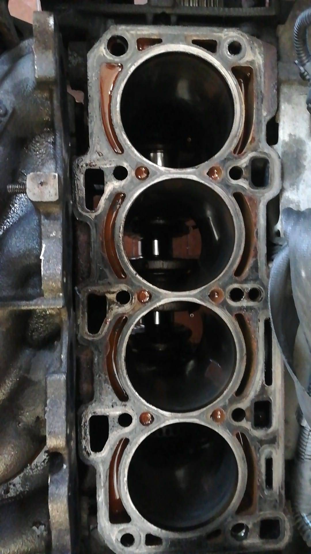

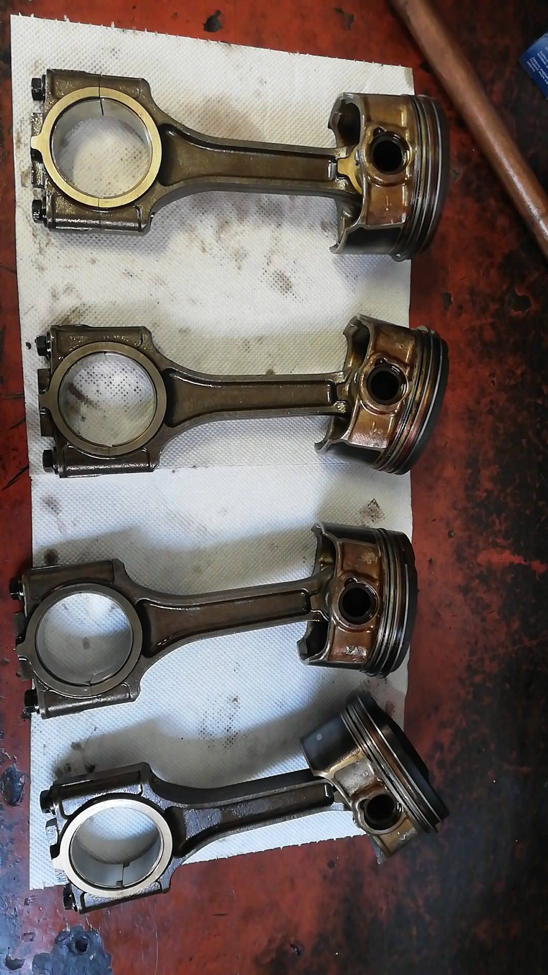

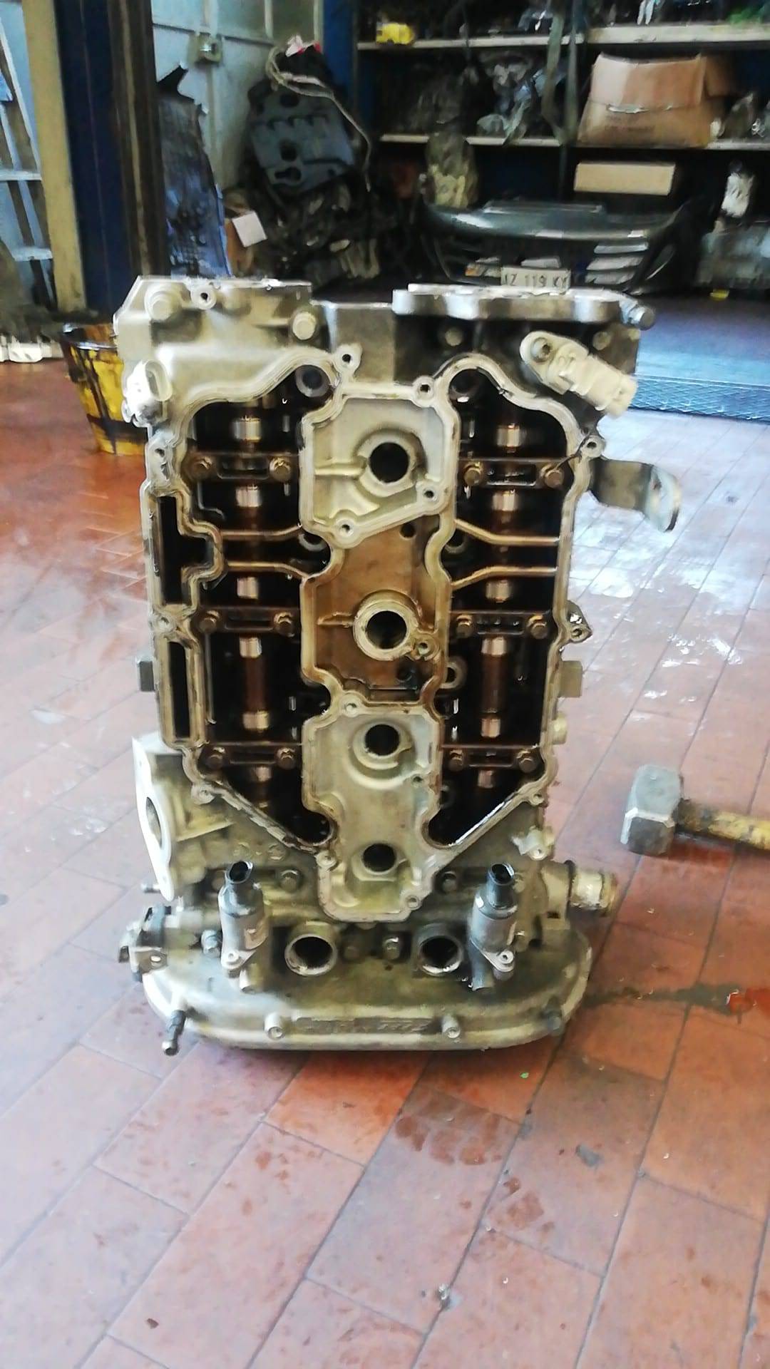

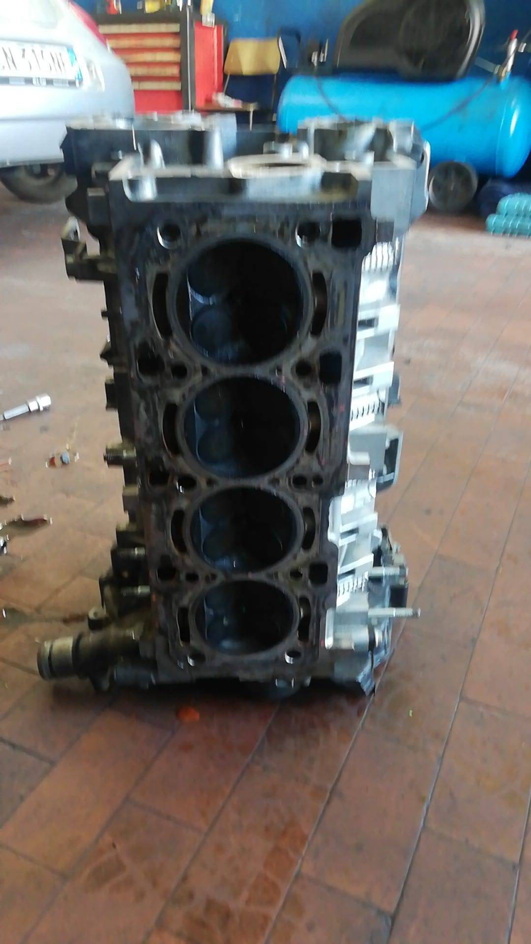

Il meccanico ha iniziato già a lavorare e abbiamo aperto il motore.
Il cilindro 4 perdeva olio a fiumi e aveva anche il pistone leggermente consumato, il basamento per fortuna è in ottime condizioni
Procedermo mandando la testa in rettifica e a spianare, sedi valvole nuove e valvole rettificate, mentre pistoni e bielle non stiamo a rettificare gli attuali ma compriamo tutto nuovo per non correre rischi, essendo il quarto usurato dall olio...
Ovviamente per quanto riguarda qualsiasi gaurnizione prendiamo tutto nuovo da alfa
Abbiamo mandato la turbina a revisionare da Armec turbo, qualcuno di voi ha esperienza con loro? Il mio meccanico si serve da loro da anni e mi ha detto che sono ottimi, io su internet ho letto ottime recensioni in generale e mi darebbero anche tutte le garanzie del caso
Vi lascio due foto fatte al volo dal meccanico
