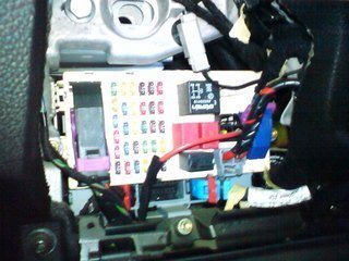

Da quando ho compraro la nasona, lo scorso anno, il telecomando non ha MAI aperto e chiuso le porte, morto, la macchina non dava segni di vita, cambiato pila, tenuto premuto il tasto piu di dieci secondi su "marcia" ma niente.. il led si accende ma niente, oggi dopo molte ricerche ho trovato su internet che il cavo della ricevente è quello nero con lo spinottino bianco sopra la fusibiliera sotto al volante, l'ho visto, ho toccato il filo e il filo che va in alto verso il quadro è staccato, forse per questo che non va, io credevo che la ricevente fosse quel pallino nero al centro del cruscotto davanti alla presa d'aria ma l'ho tolgo e con il cacciavite ho tolto anche la plastica che c'è sotto ma non vedo niente, e neanche ci si può arrivare senza smontare tutto il cruscotto... ho tolto il contachilometri, la presa d'aria superiore, tutta la plancia, il vano porta oggetti passeggero.. ma niente, è tutta plastica e non è accessibile.. cosa devo fare? neanche la vendono come pezzo di ricambio la ricevente, vero? è una cosa di cui si parla pochissimo su internet e neanche mezza foto esiste... cosa devo fare?

Comunque di solito il telecomando si punta verso il passaruota lato guida, appena prima della freccia laterale, quindi precisamente non so dirti dov'è, ma porterei avanti delle indagini per capire quel connettore staccato a cosa appartiene… Forse quel filo che hai toccato, è il filo del cruise control con relativo spinotto che è stato spostato in seguito ad una rimozione della copertura del mozzo del volante… Ad ogni modo con qualche foto riusciremmo a capirci di più.

grazie per al risposta, ecco al foto Visualizza allegato 80777
senza che la scatto io, l'ho presa da internet, e l'altra estremità del filo, che a in alto, è troncata! Io non ho il code card e per richiederlo mi hanno chiesto ben 100 euro, non metto in dubbio che il telecomando possa essere scodificato, ma prima di chiedere il codice e ricodificare voglio riparare la ricevente, magari è solo quella, ma non so dove sia
Probabilmente sarà quella, non é il cavo del cruise! Ma credo ti tocchi smontare mezza auto a questo punto! Aspettiamo qualcuno che è già intervenuto a riguardo!
