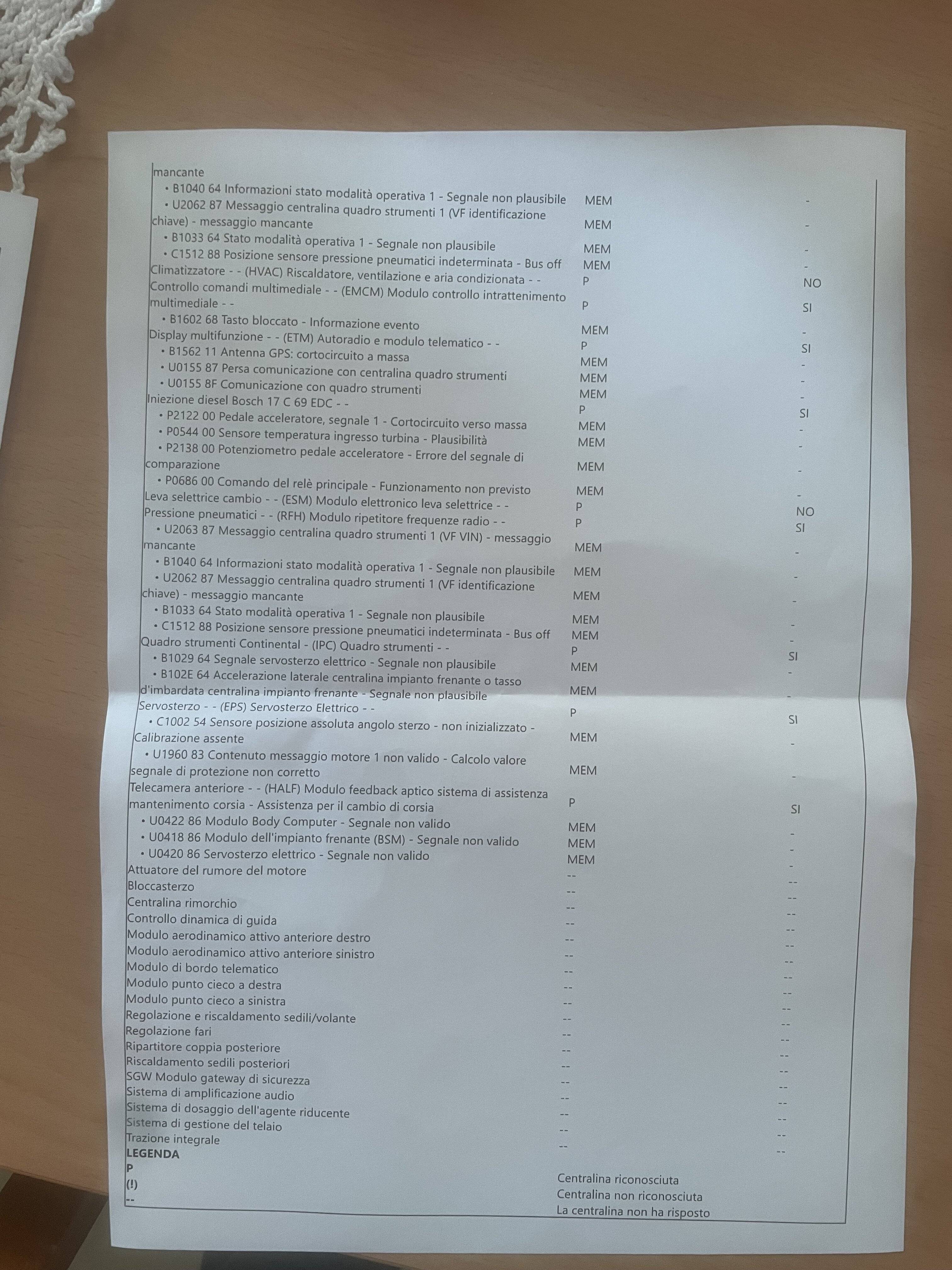

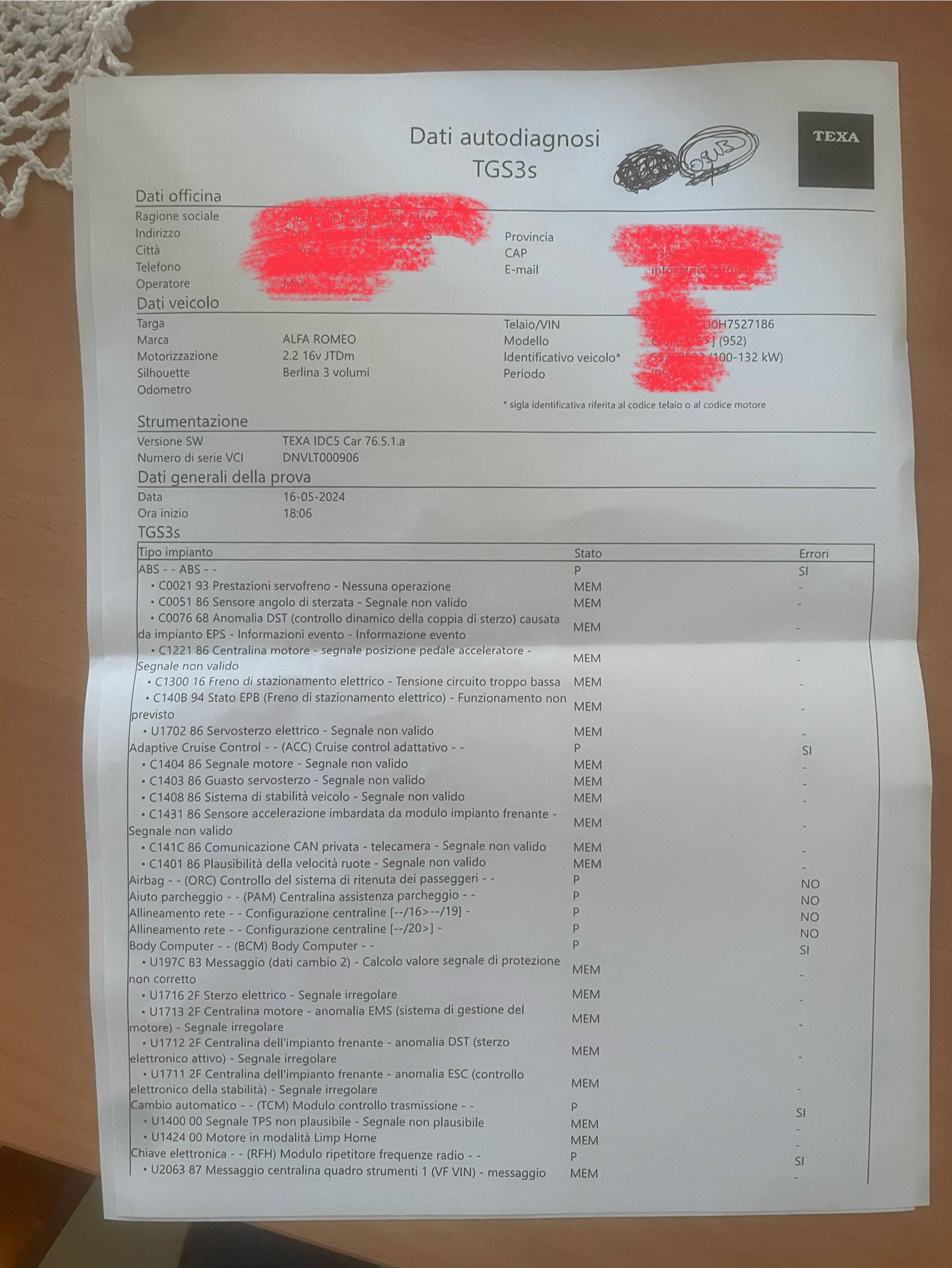

Buonasera, ho un problema abbastanza grosso con la mia Giulia 2.2 150cv 2017 . È circa da 2 mesi che la mia auto in modo sporadico va in errore e accende spia motore spia esc spia avarie sistemi aiuti alla guida ecc. pensando fosse la batteria scarica è stata sostituita, dopo circa 2 settimane è ripartito tutto. Ho sostituito i 6 rele anche se li avevo già cambiati un anno fa. Tutto bene per 5gg e di nuovo si sono presentati gli errori. Ho sostituite pure il morsetto polo destro batteria che era un po’ largheggiante è andata 3gg bene e poi si sono ripresentati gli errori. Da diagnosi da tutti errori di trasmissione dati tra le varie centraline l’unico errore più vistoso è uno dato dal pedale acceleratore. Abbiamo pulito i connettori e nulla. Varie officine mi hanno detto di non sapere cosa fare. Alfa Romeo dice di procedere con il sostituire il pedale, e in caso proseguire con altre cose. Qualcuno sa aiutarmi o ha avuto lo stesso problema ? Vi allego la diagnosi con tutti gli errori grazi sin anticipo per chi cercherà di aiutarmi

Sicuramente hai avuto infiltrazioni di acqua sul body computer altezza piedi lato passeggero
Abbiamo controllato non si vedono infiltrazioni. Riprovero bagnando la macchina per vedere se intravedo qualcosa. La prime volte che lo faceva non aveva piovuto, per questo non capisco cosa potrebbe essere
Sembra che ogni volta che stacchi e riattacchi la batteria riparta e poi si impalli qualcosa
Non potrebbe invece esserci un problema reale che l’auto impiega qualche tempo a segnalare?
