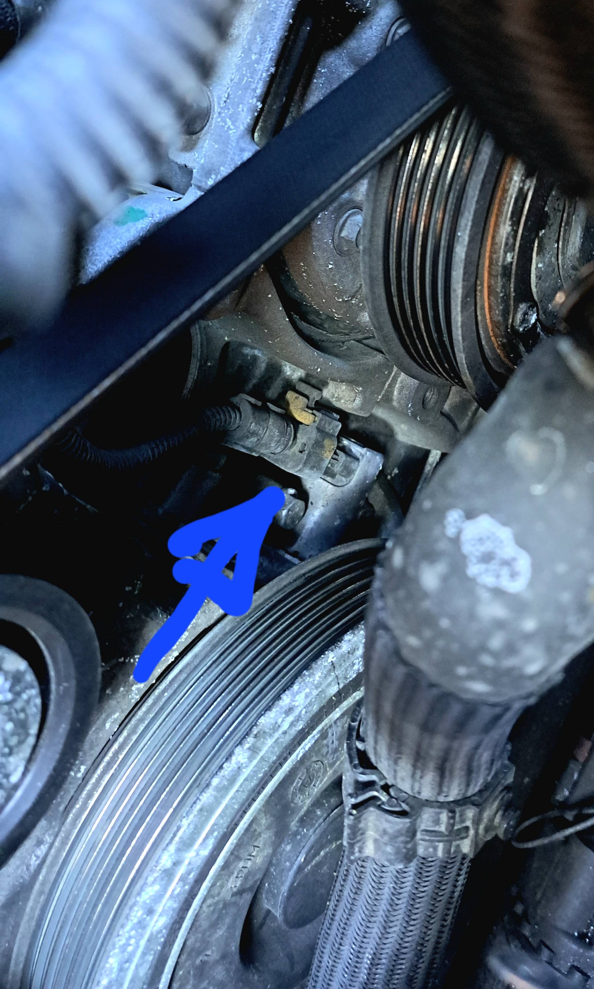

Ho staccato il connettore perche' mi scocciava vedere la temperatura olio alla 5 tacca quando tiravo il carrello in estraurbano anche in inverno ( in autostrada non cambia assolutamente niente ). Ora ho pressione anche quando mollo il gas , e pazienza se consumo un po' di piu' . Se non si ha la seconda vaschetta acqua ,basta infilare la mano per staccare il connettore.

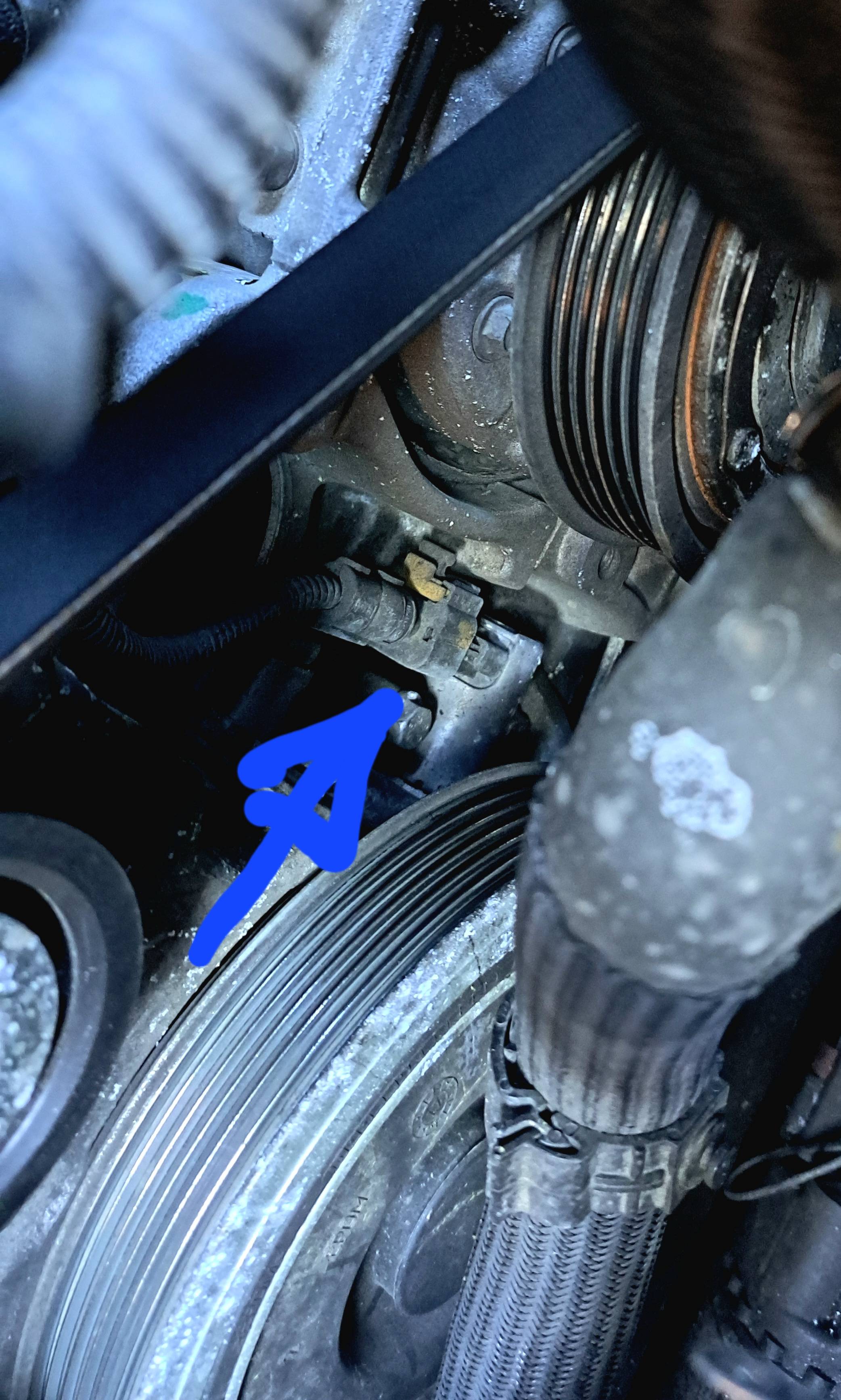

Hai notato differenze nei consumi?
Che attuatore hai adoperato per la modifica?
Non sto molto attento ai consumi, tutto quello che serve a contenere i consumi l'ho disabilitato ( sensore batteria, start e stop, olio 0-20 , valvola pressione olio...e da ultimo diesel hvo ) . Ho comprato su internet un attuatore originale .
