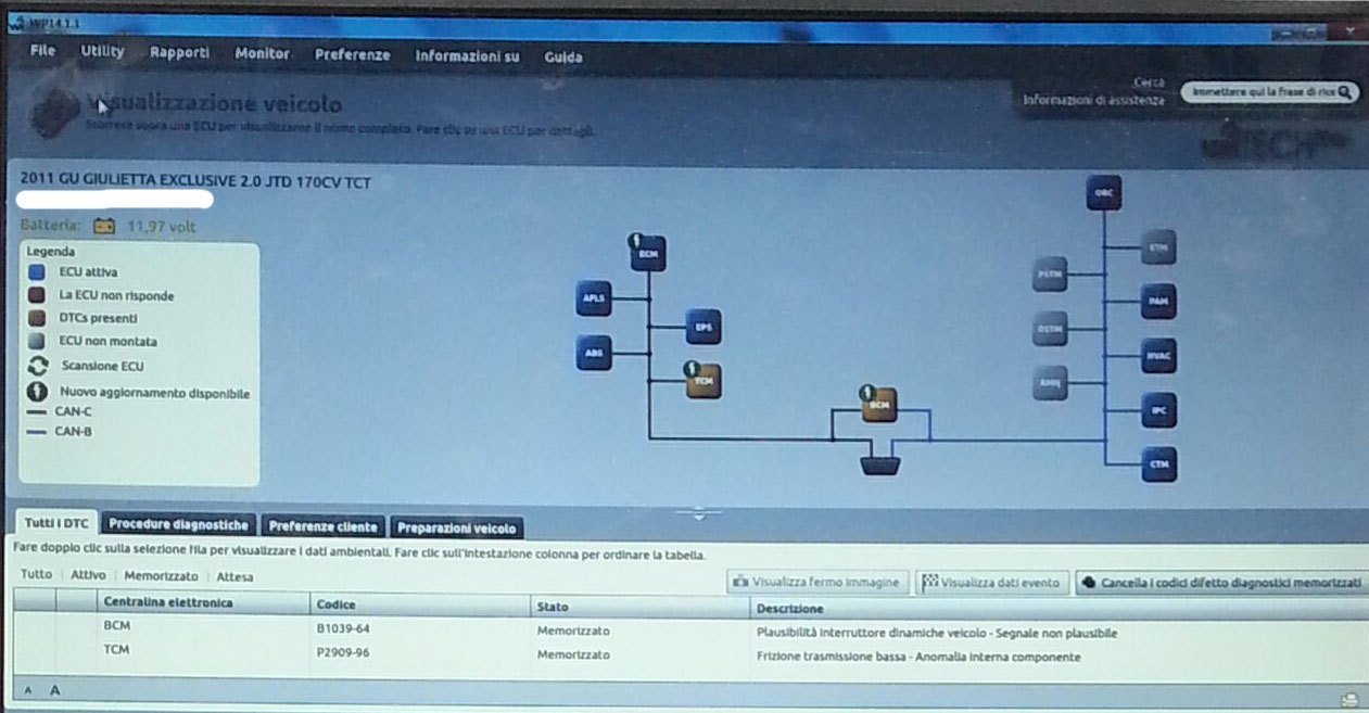

Nel momento in cui il meccanico ha fatto il reset, il problema non si è più ripresentato per circa 4 giorni. In questo periodo ho fatto di tutto per stressare la sesta ma non c'è stato modo di far ripresentare l'anomalia... fino a ieri mattina. Il fatto che abbia funzionato senza problemi dopo il reset mi fa pensare che non sia un problema meccanico... forse ha ragione il mio meccanico. Quando l'auto era collegata al portatile ho visto che c'erano anche aggiornamenti da fare, allego la schermata 2014-06-26 08.34.11.jpg
vedrai anche l'anomalia nel modulo TCM.
L'auto ha una garanzia di 5 anni, l'ho presa a settembre 2012 per cui sono tranquillo da questo punto di vista. Devo ancora chiamare l'officina per dire che il problema si è ripresentato, vi terrò aggiornati.
