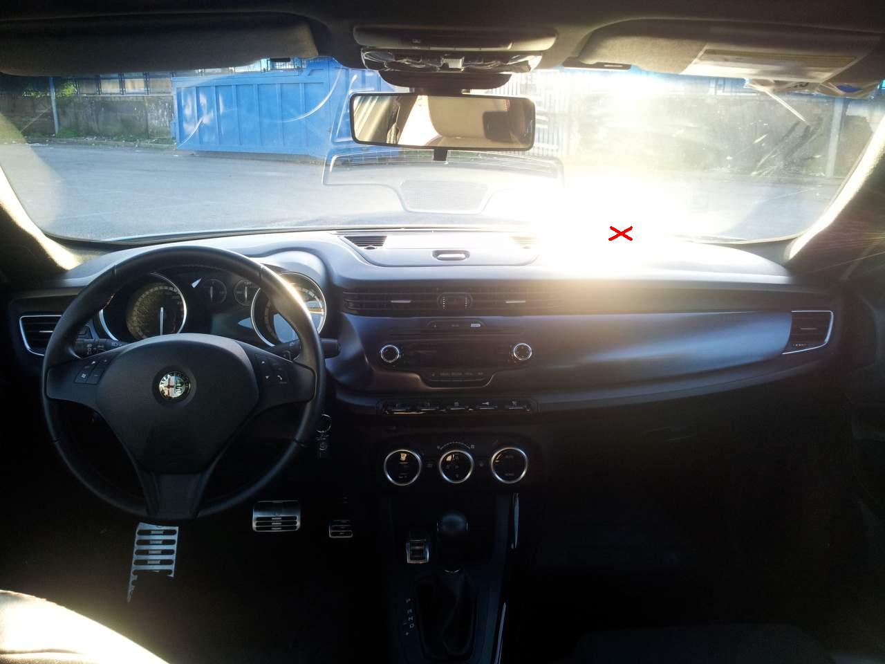

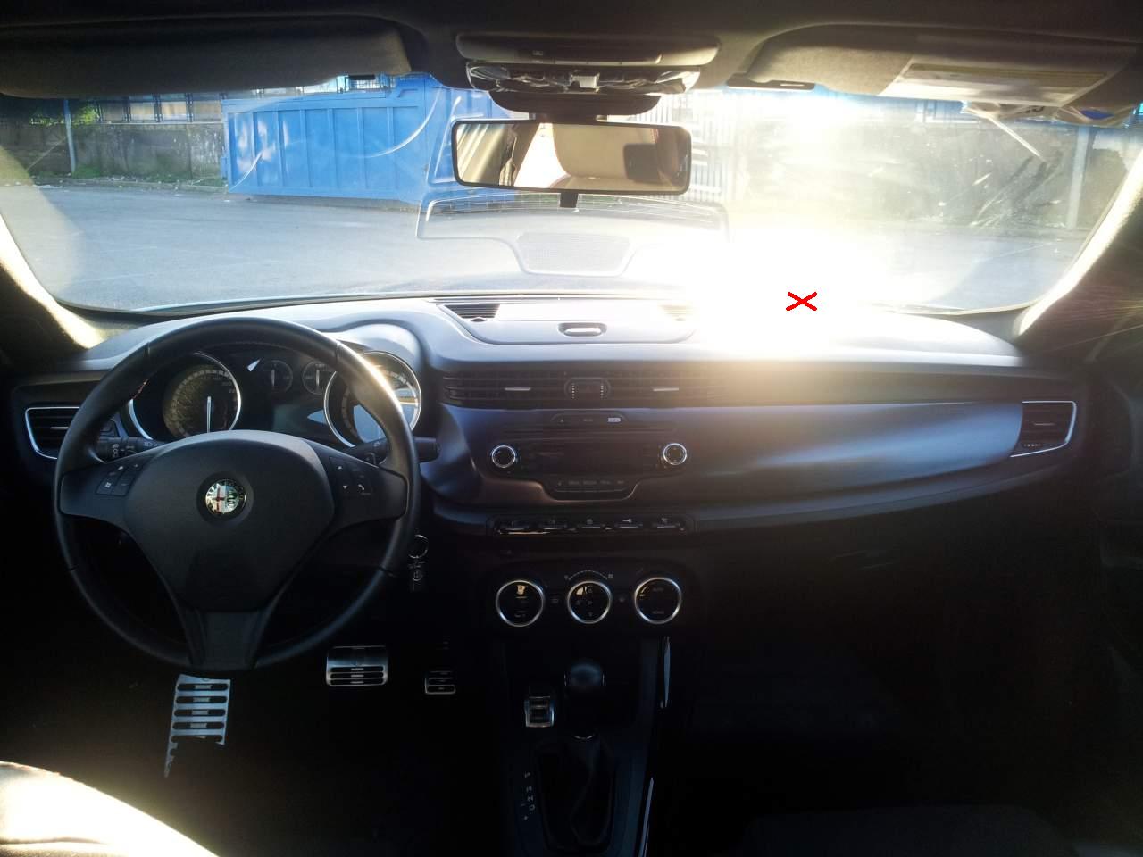

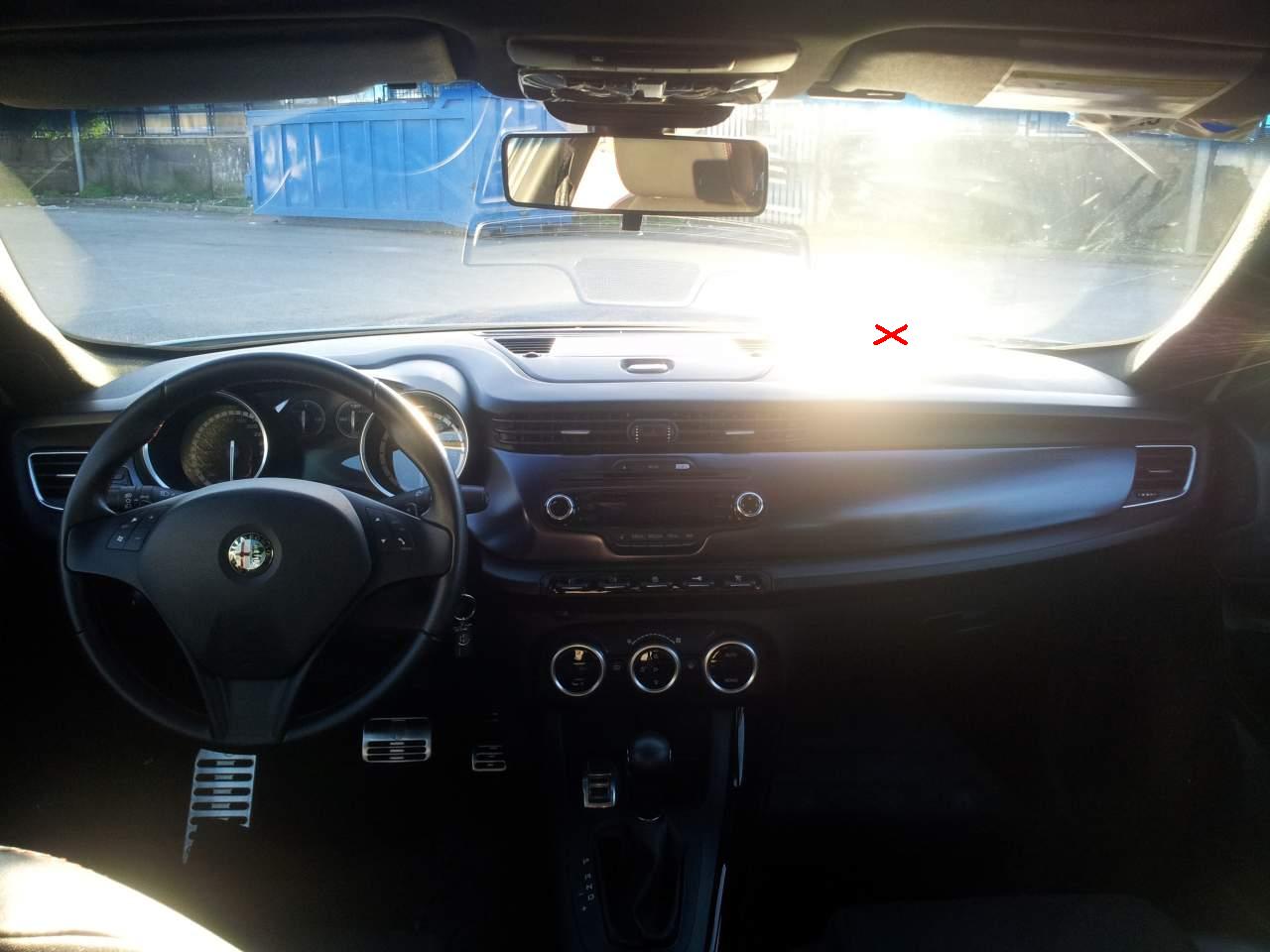

Che ne dici di farci un giretto insieme, così mentre tu guidi io cerco di individuare il punto preciso. Tanto il difficile non è risolvere il problema ma individuare la causa che di sicuro è una banalità
Sarei ben felice, ma il fatto è che l'inconveniente si presenta solo di mattina quando la plancia è fredda, poi dopo aver sostato per un po al sole e per tutto il resto della giornata, nulla più.
Comunque il punto incriminato è questo
Visualizza allegato 108301
anche per me è lo stesso punto
