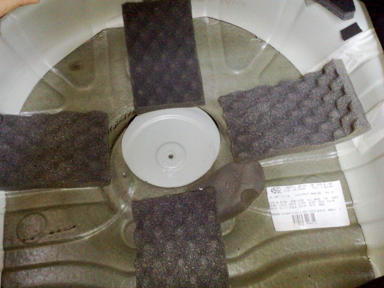

Son nuovo iscritto ma in questi anni mi son letto tutte le discussioni e questa in particolare. Nella mia giulietta ho un rumore che si presenta su strade sconnesse o buche, tipo qualcosa ke vibra, che viene dal retro della macchina lato passeggero. Ho smontato i sedili posteriori, tolto la cappelliera, tolto il ruotino di scorta, regolato i gommini del baule, messo gommapiuma in tutte le fessure possibili ma il rumore rimane. Cosa rimane?
Puo' essere il paraurti posteriore? sospensione? Mi sta mandando al manicomio e forse qualcuno ha avuto il mio stesso problema. Grazie mille.
io ho risolto cosi'......guada qui [h=3]-come-eliminare-la-rumorosit%C3%83%C2%A0-delle-pinze-posteriori.html"][GUIDA] Come eliminare la rumorosità delle pinze posteriori[/h]poi cosi.......... vano ruotino.jpg........perche nel mio caso il ruotino andava ad appoggiarsi nella vasca e trasmetteva vibrazioni sullo sconnesso Controlla inoltre le lamiere paracalore sotto l'auto perche vengono fissate con anelli elastici di ritenuta anziche viti e se si allentano vibrano . ciao
