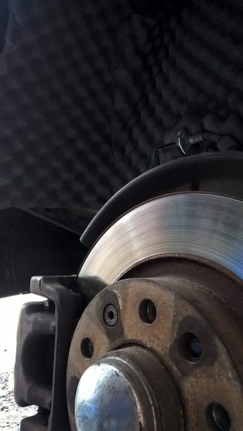

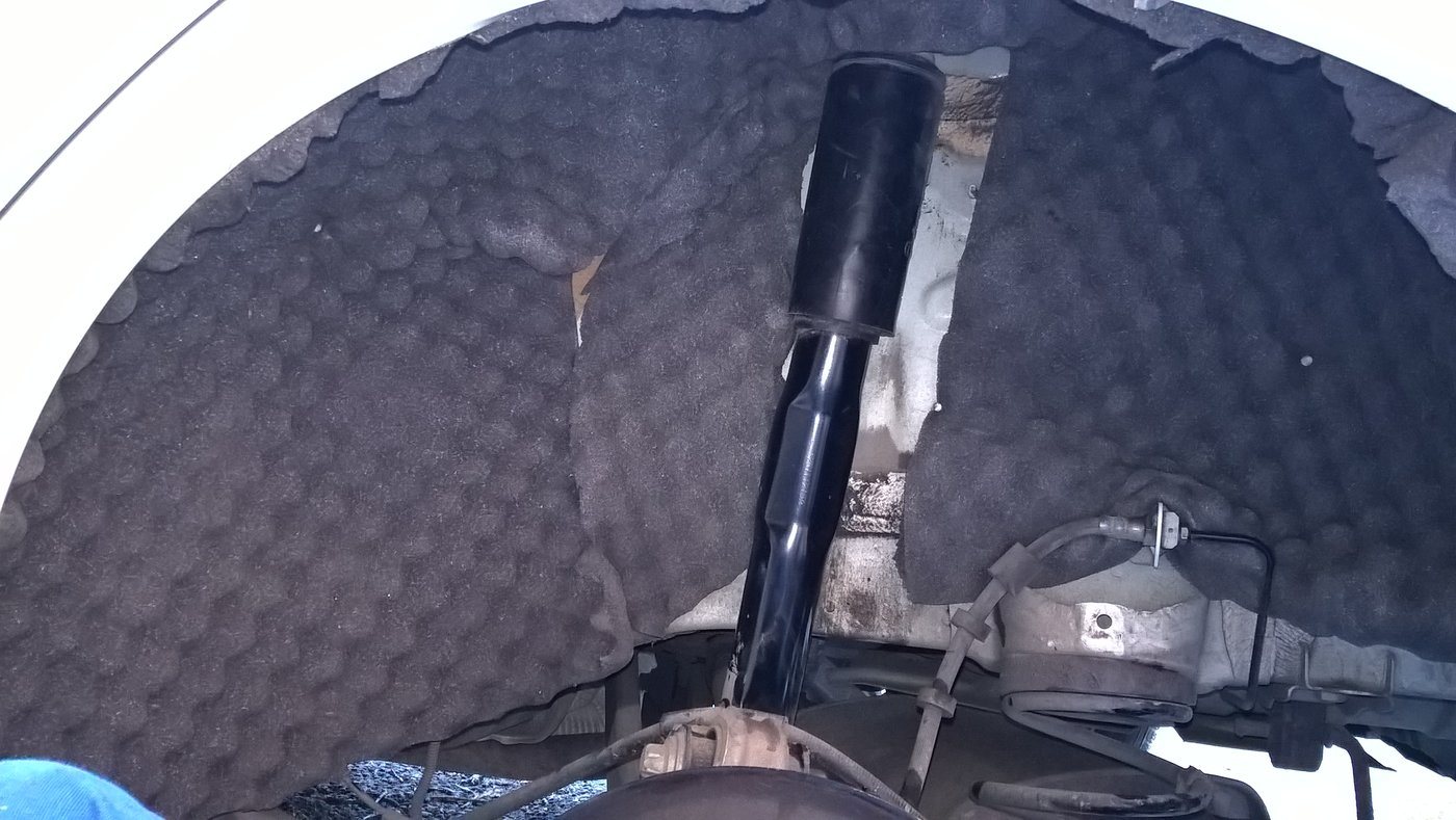

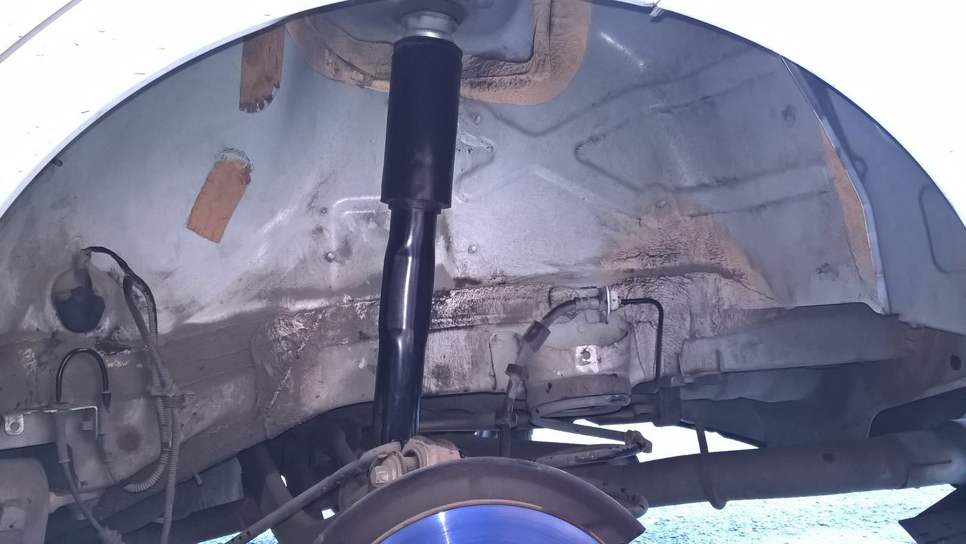

ciao a tutti a chi interessa posto delle foto di come ho insonorizzato i passaruota posteriori e tutto il posteriore della mia giulietta ...finalmente eliminato in modo definitivo tutte i vari rumorini e quando ora passo sopra buche e dossi si sente un rumore cupo e piacevole ....
Nome del materiale utilizzato?
#4,949
Pannelli fonoassorbente diamantato da 30 mm.....c'è un po da lavorare xrimettere il passaruota perché in alcuni punti la spugna fa da molla ...mail risultato è da 10 .....
#4,950
Molto bene. Grazie.
Diamantato mi piace. Arricchisce.
Dove si trova?
