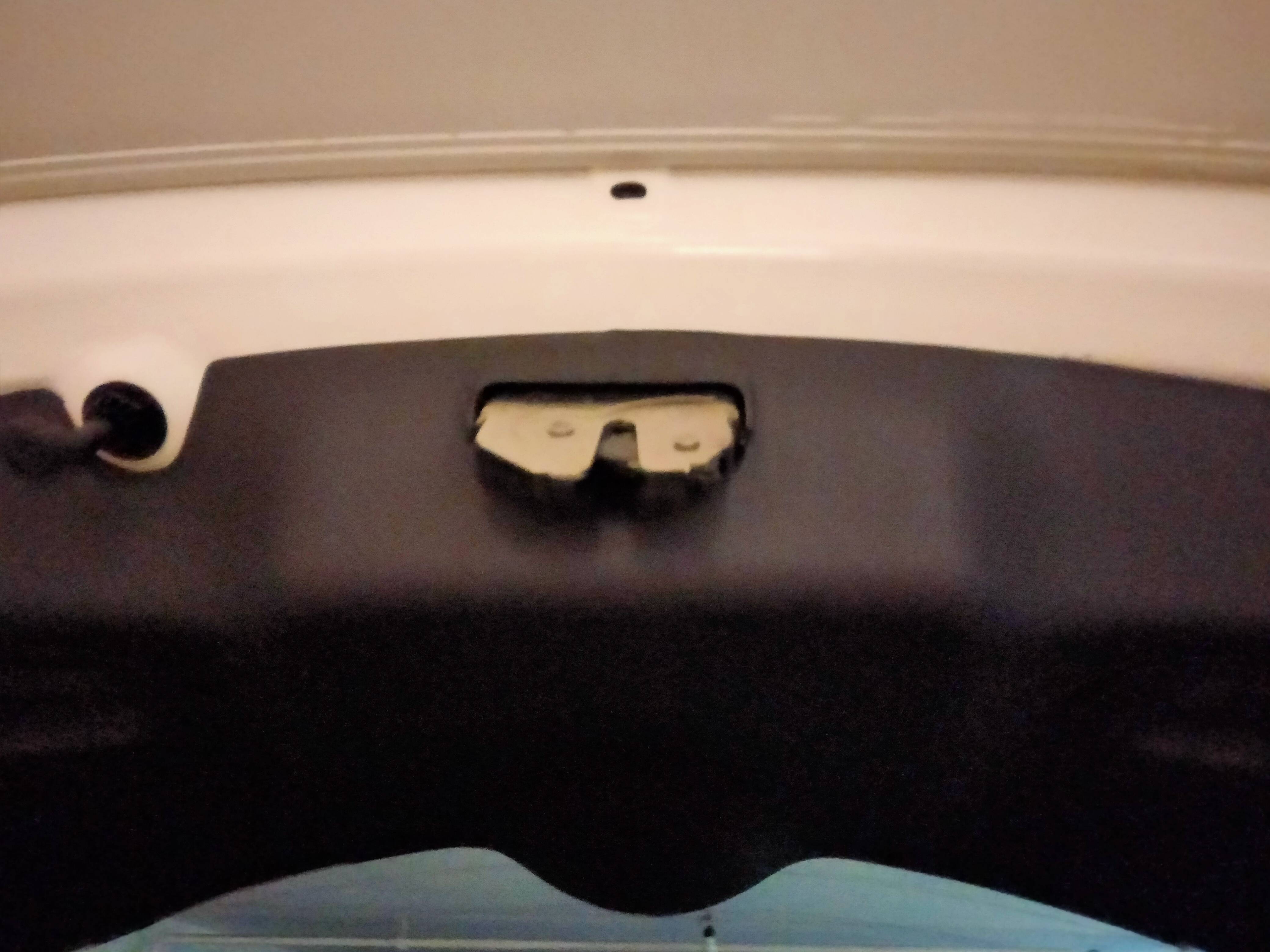

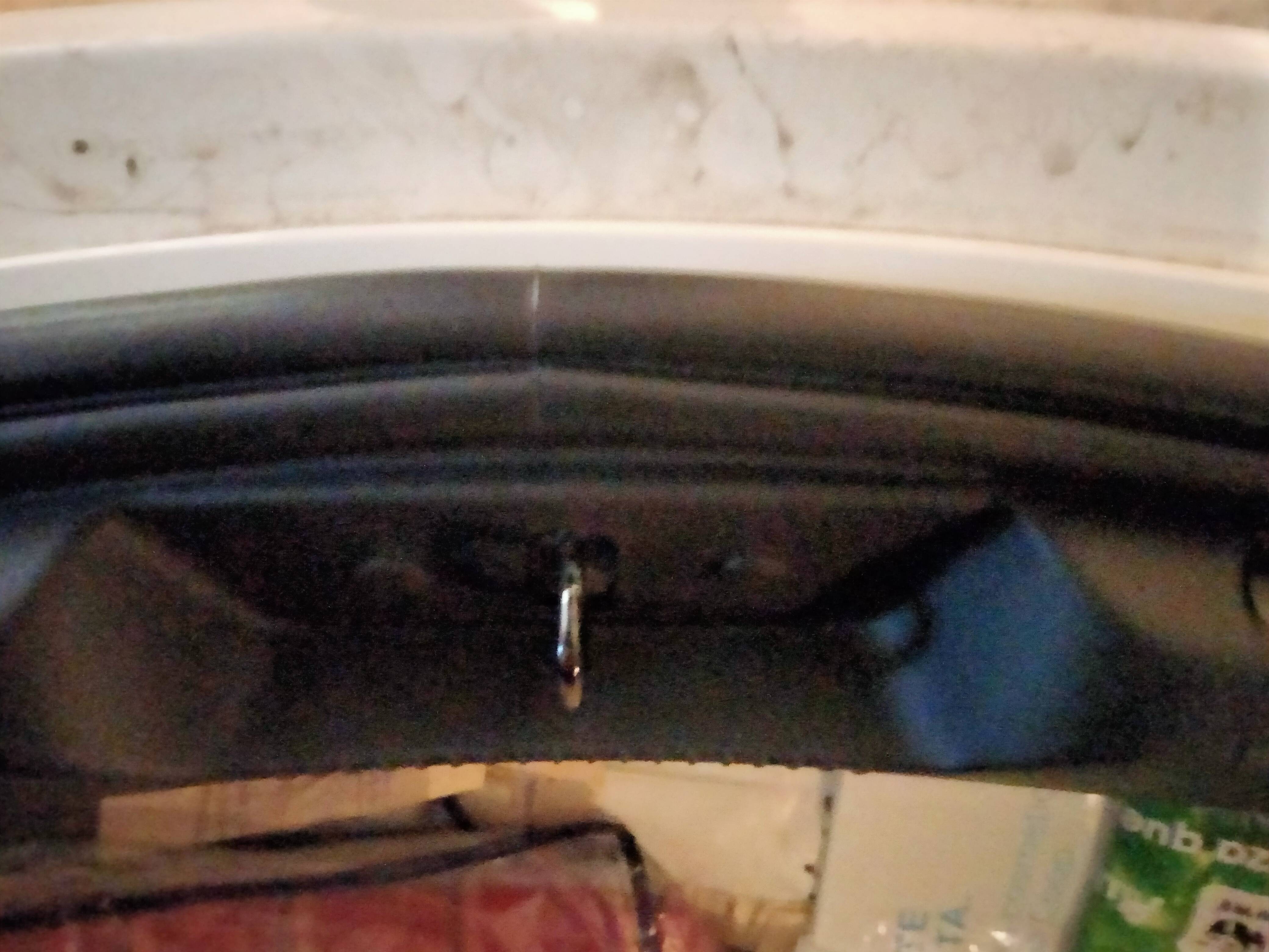

Le viti sono sotto le plastiche, ma con la mano e vedi se sono fissate bene prima di togliere le plastiche :

Aprendo il baule, controlla che le staffe dell’aggancio del portellone siano salde.
Fatto, non si muove nulla.
