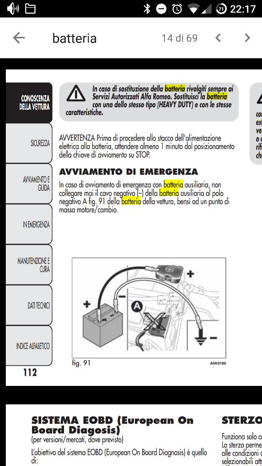

Hai collegato il negativo alla carrozzeria? Non va collegato al negativo batteria altrimenti potresti aver fatto saltare qualcosa. Hai controllato i fusibili? Se non sbaglio anche il LUM ne parla

Per curiosità : la massa del vettura donatrice di amper partiva sicuramente dal suo polo negativo. Ma nella tua vettura dove la hai collegata ? al tuo motore, o alla tua massa della batteria, od ancora sulla scocca ?
Potrebbe essere utile per i prossimi ad evitare questo errore.

Hai collegato il negativo alla carrozzeria? Non al negativo batteria. Potresti aver fatto saltare qualcosa altrimenti. Hai controllato i fusibili? Se non sbaglio anche il LUM ne parla
Sinceramente no, batteria con batteria... Come ho sempre fatto con tutte le mie macchine precedenti e con decine di altre che ho aiutato a partire....

Si è spiegato anche nel lum
