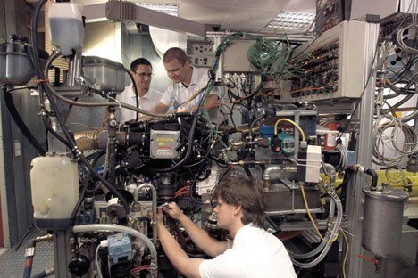

Il DiesOtto sviluppato da Mercedes.
Iniziamo dalle dichiarazioni entusiastiche del professor Herbert Kohler, capo della ricerca e dell'ufficio per l'ambiente di DaimlerChrysler. "Nel nostro DiesOtto confluiscono le migliori caratteristiche del motore a benzina e del diesel: le prestazioni elevate di un motore a benzina con la coppia elevata e i consumi contenuti di un diesel, uniti a emissioni estremamente ridotte. Il nuovo pacchetto tecnologico comprende iniezione diretta, sovralimentazione con turbo e compressione variabile. Il cuore dell'innovazione è la combustione con accensione spontanea, un sistema di grande efficienza, simile a quello dei propulsori diesel".
"Il risultato delle nostre ricerche è un quattro cilindri che, grazie anche al downsizing, abbatte i consumi: nonostante sia un 1800 eroga 238 CV e una coppia massima di 400 Nm. Con un consumo dichiarato che, beneficiando del sistema ibrido-elettrico abbinato al DiesOtto, è inferiore ai 6 litri/100 km."
