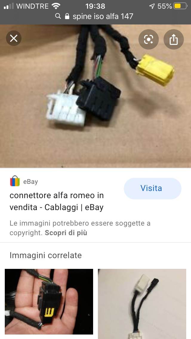

Se non ricordo male sono attaccati alla spina iso sono 2 una per alimentazione e altra per altoparlanti se ci sono altri spinotti dovrebbero essere per i comandi al volante e per integrare visualizzazioni sullo schermo vettura....
dovrebbero esserci queste sul auto quella bianca dovrebbe essere alimentazione e dovrebbe avere dei fili fini arrotolati insieme che sono la Lineacan quello giallo comandi al volante che su radio aftermarket probabilmente non servono dipende senn non la radio e predisposta
si missa che ho tre spinotti uno verde (dove mi pare ci siano i fili per i comandi al volante)uno giallo, uno blu.............chiederò altre info appena smonto tutto ,mi devono arrivare le due chiavette per estrarre l'autoradio originale.
