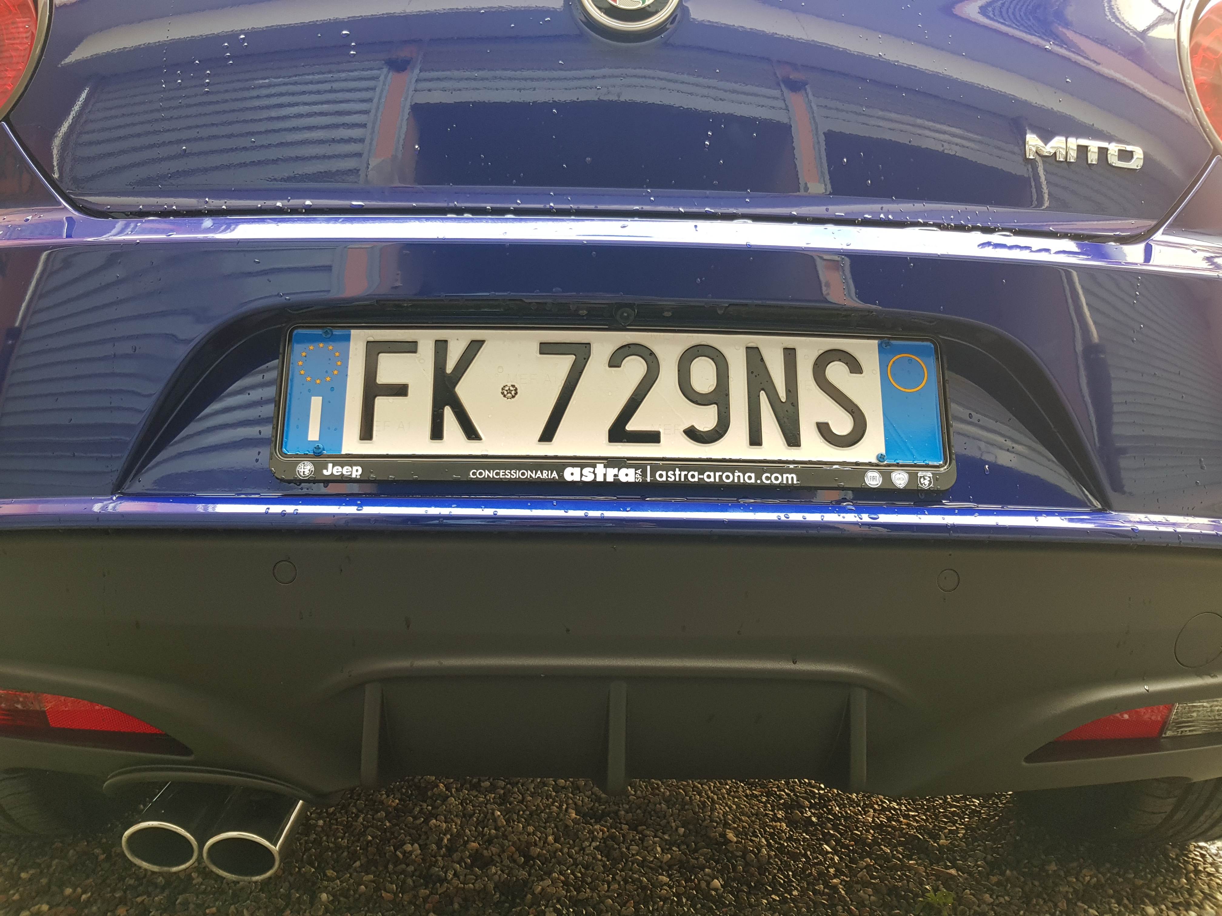

da ragazzo, ho fatto elettrotecnica, mi sono installato tutto da solo, a cominciare dalla scomposizione dell'uconect, per inserici dentro la scheda video, ai collegamenti elettrici e per finire con l'inserimento nel paraurti posteriore la telecamera, vi mando delle foto dell'inserimento della telecamera, scusatemi, ma non riesco ad oscurare l a targa come da regolamento
