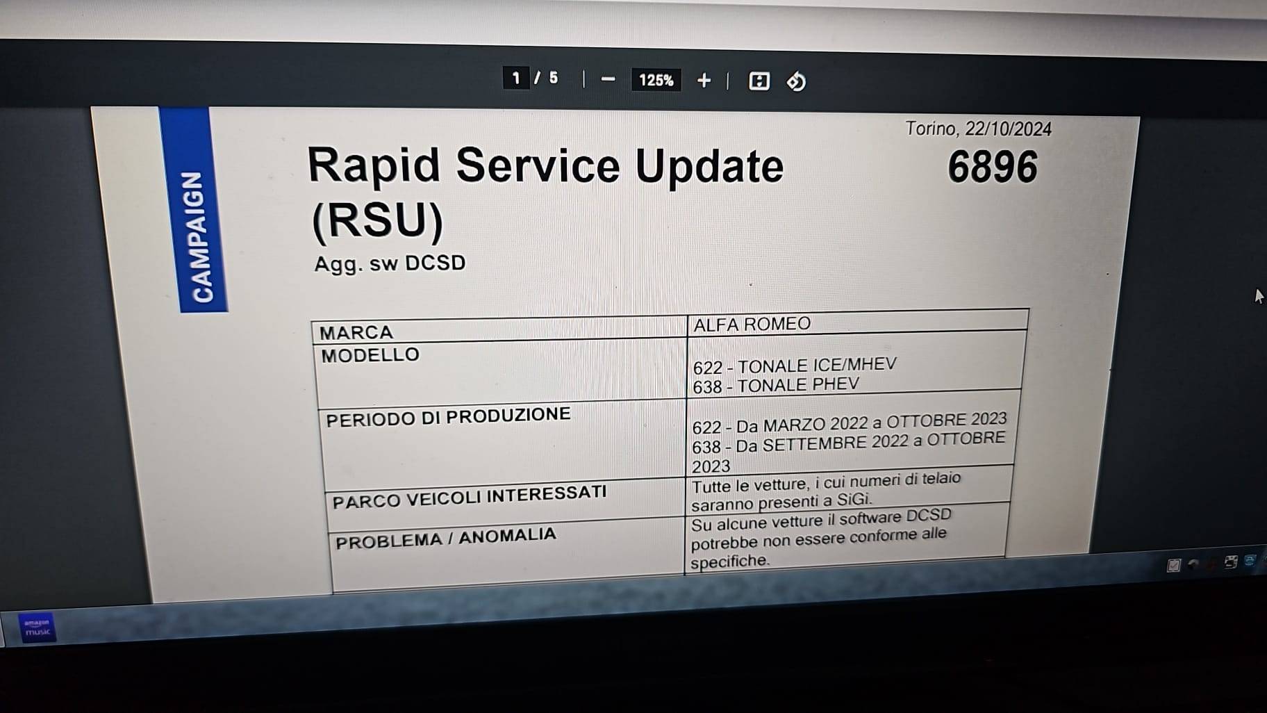

Nuova campagna di servizio - cod. 6896
Si .Ho appuntamento lunedì alle 16,30 e mi hanno detto che in un ora si fa
Quindi è una cosa che possiamo fare noi?
NO. Sono dei menù nascosti a noi. Sono le officine autorizzate vedono quei parametri.
Ho ritrovato il post : eccolo.
Come potrai leggere, è un semplicissimo parametro che basta settare in un modo o in un altro e ti cambia l'impostazione.
Messo a posto quel parametro, quando imposti la velocità con l'ACC, la macchina non ti chiede più se vuoi adeguarti al nuovo limite di velocità che incontra. A meno che tu non vada ad abilitare il TSR nei menù (voce che puoi tranquillamente abilitare o disabilitare tu permanentemente).
Se lo abiliti, rimane poi smepre il funzionamento assolutamente ottimale nel quale, mentre tieni inserito l'ACC, quando la vettura vede un limite di velocità, ti chiede se vuoi adeguarti a quel limite. Se tu non premi alcun pulsante sul volante, lei continua alla velocità alla quale sta procedendo.
Non c'è nessuna controindicazione ed è il funzionamento che impostano quasi tutti leggendo forum e altre piattaforme.

Grazie Lunedì ne parlo in officina
