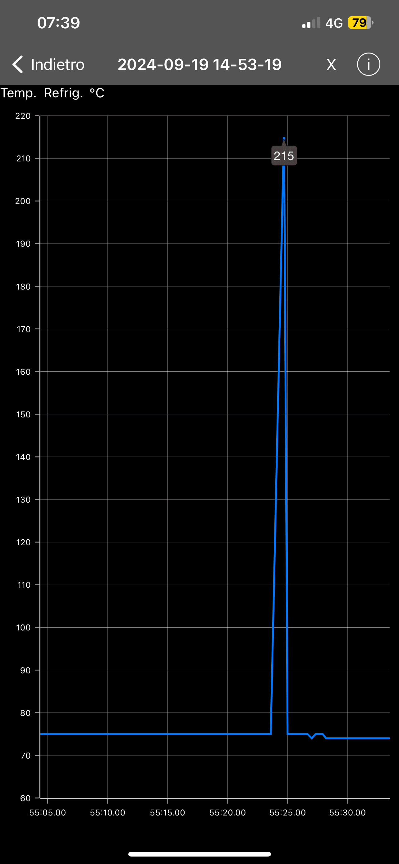

Ora guardando i grafici ho notato che il primo giorno che ho collegato il nuovo Odb per car scanner, subito dopo aver avviato il motore, da fermo in garage, dopo 2 min esatti dall’accensione per 1 secondo esatto segnava 215gradi la temperatura dell,acqua.
Considerando che prima di partire aspetto almeno 1-2 minuti, e prima che faccio manovra per uscire, scendere e chiudere il garage passano 5 min, come ha fatto a segnare un picco del genere?
Ma è attendibile oppure un errore tollerabile?

Gli strumenti vanno saputi leggere e comprendere.
E' ovvio che quello è un dato spurio. Sia perché il circuito dell'acqua non può avere una variazione così repentina, sia perché se l'avesse avuta sarebbe esplosa la vaschetta.
Sei sul bus can con OBD2 diretto e devi saper interpretare. Capita che nel mare di dati letti ce ne sia uno spurio. A me a volte capita per 1 lettura di vedere che ho inserito la marcia 25... ma non è che sia vero.
Prima di usare certi strumenti andrebbe fatto un corso di misure per capire quello che si sta facendo
