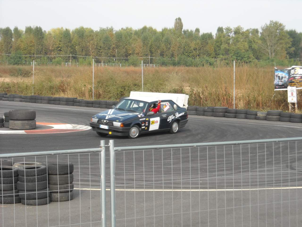

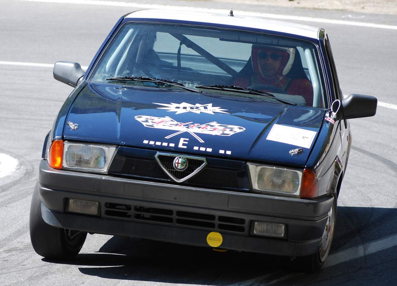

Provo .... sono in attesa di foto veramente belle dell'ultima gara! appena mi arrivano metto anche quelle! Immagine 086.jpgDSC_0126.jpg
finalmente è ritornata sta discussione ehehe
sempre ottima =)
Mitica la 75, e grande chi la guida di traverso continua cosi ...ciaciao
Ola Cristian,te ne mastichi pure di specialità,ma vederlo dalle foto è diminutivo,ho avuto la fortuna di vederlo in azione,fa accapponare la pelle,inoltre al pensiero che questa vettura è poco più che una vettura di serie e a vederla fare certi numeri mi mette certi grilli per la testa............la tua è ancora in letargo?
Grazie mauretto.... sei troppo gentile!.....cerco solo di farla andare un po!....... e piano piano si stanno avvicinando quattro bei corpi farfallati!!! Ma deciderò solo dopo l'ultima gara della stagione.... per adesso la sto ancora alleggerendo un pò.... cosi potrò fare un bel confronto con i tempi dell'anno scorso!
