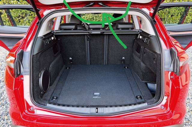

Il voltaggio misurato con auto in moto non dice nulla sulla condizione della batteria. Hai controllato voltaggio della batteria dopo aver mantenuto accesi i fanali per una decina di secondi (con motore spento) e mentre metti in moto? Importante è anche misurare il CCA della batteria.
Per il lunotto controlla la serpentina, magari è interrotta in qualche punto, e controlla anche il corrugato quello che passa dalla scocca al portellone, magari qualche cavo si è tranciato:
