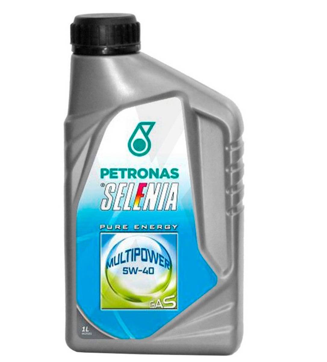

È normale che a metano consuma un po’ di olio in più, perché la combustione è più secca. Infatti c’è l’olio Selenia per motori a gas

Il selenia 5 w40 lo escluderei perchè costa un botto, mi conviene rabboccarlo, almeno ho olio pulito.....
Quale mi consigliate tra quelli sopra?????? (oppure anche altri...)
