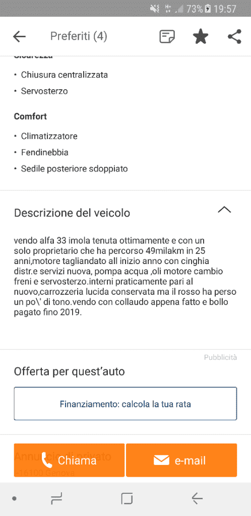

Questa é la descrizione dell'annuncio, sembrerebbe che l'auto sia stata rimessa in sesto, se così fosse pensavo di procedere con un cambio gomme e null'altro, anche perché per portarla a casa dovrei fare circa 200km
Il boxer Alfa secondo me è un bel motore con ottima fama di affidabilità. Quella che ho visto aveva oltre 200k km ed andava benone. Non sembra avere qualche punto debole come modello, va provata chiaramente.
