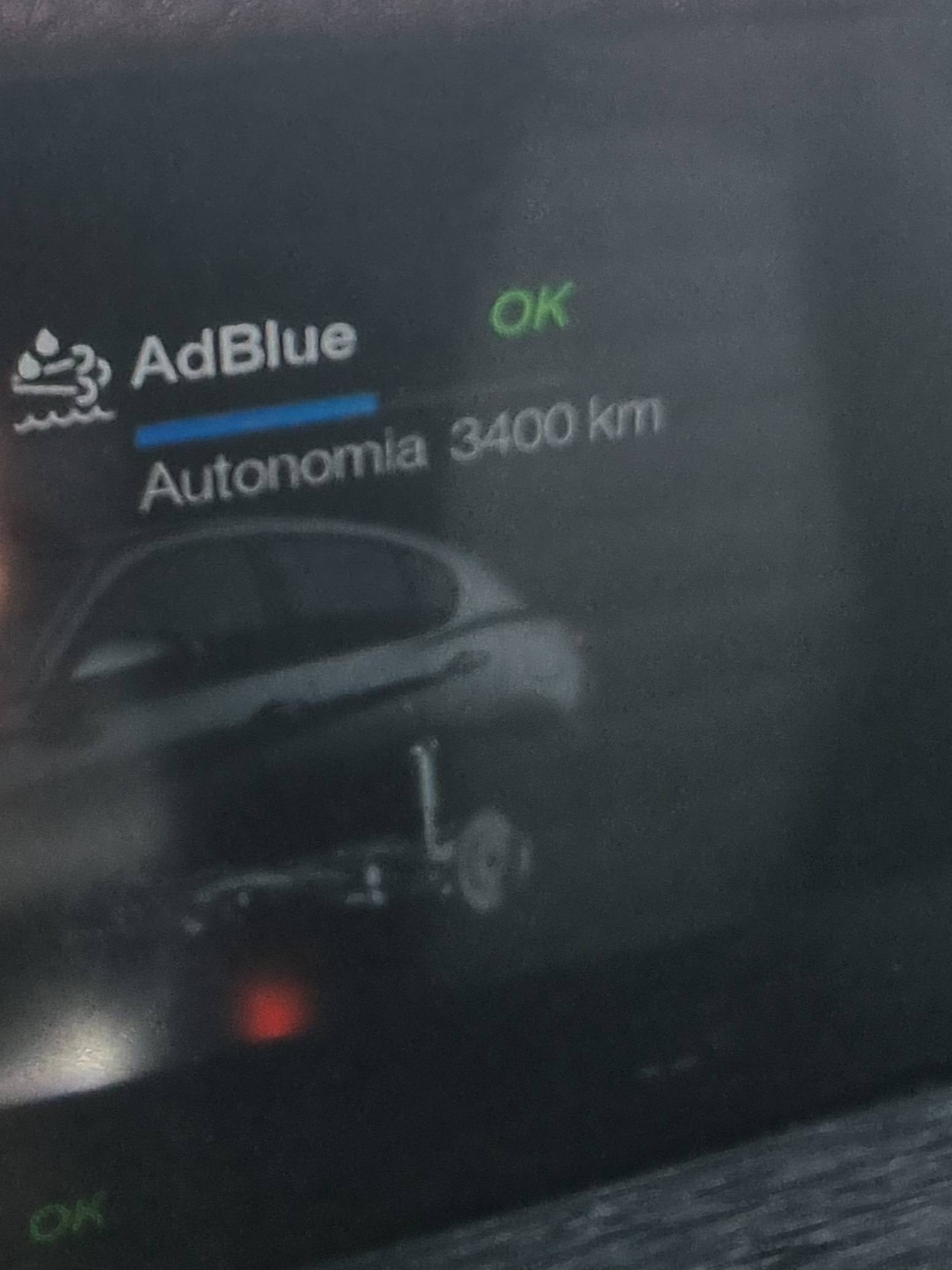

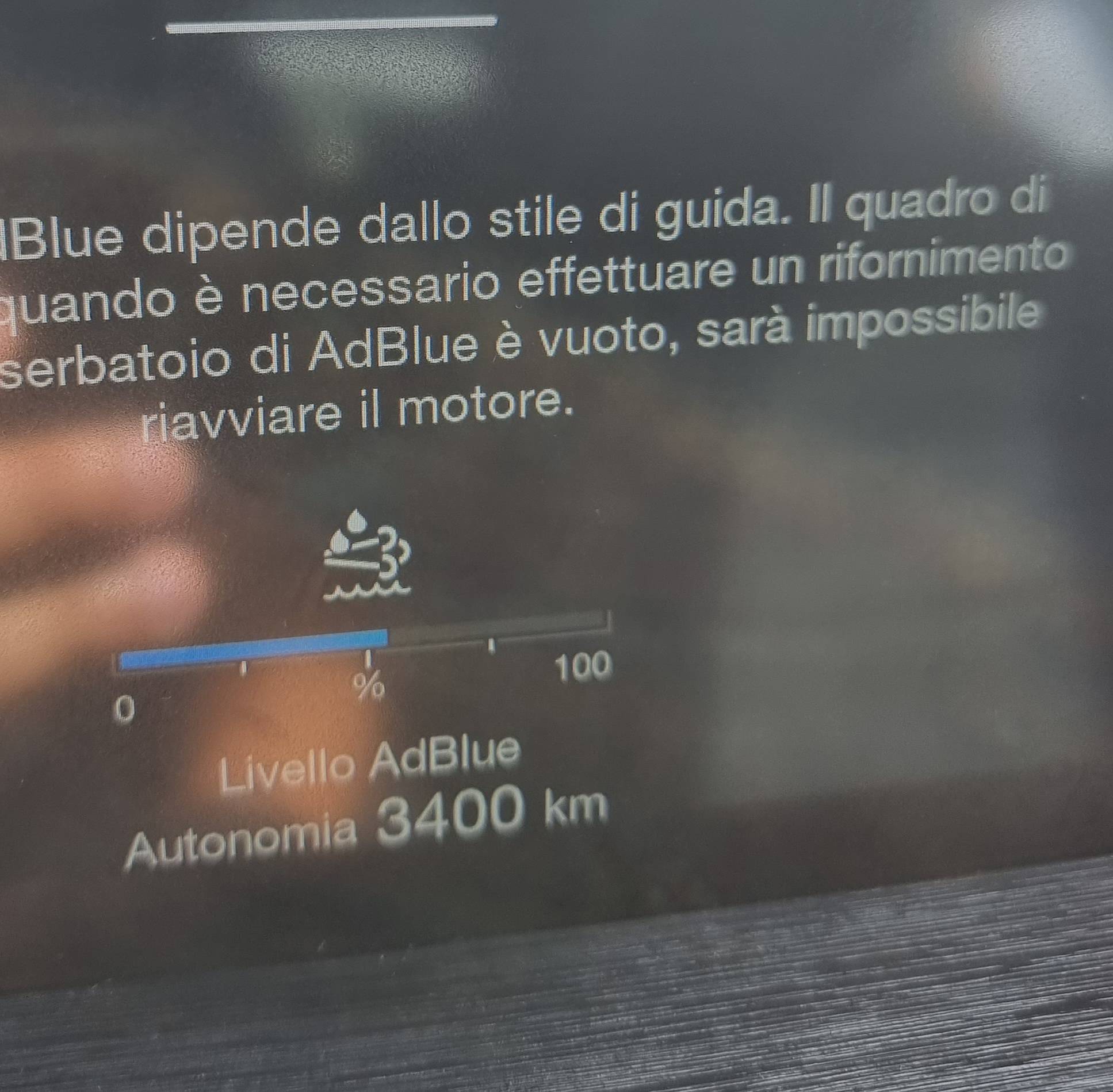

A me funziona. Nel senso che aggiorna il numero dei km residui in funzione del livello di ADB
    264.3 KB · Visualizzazioni: 144
    169 KB · Visualizzazioni: 150
