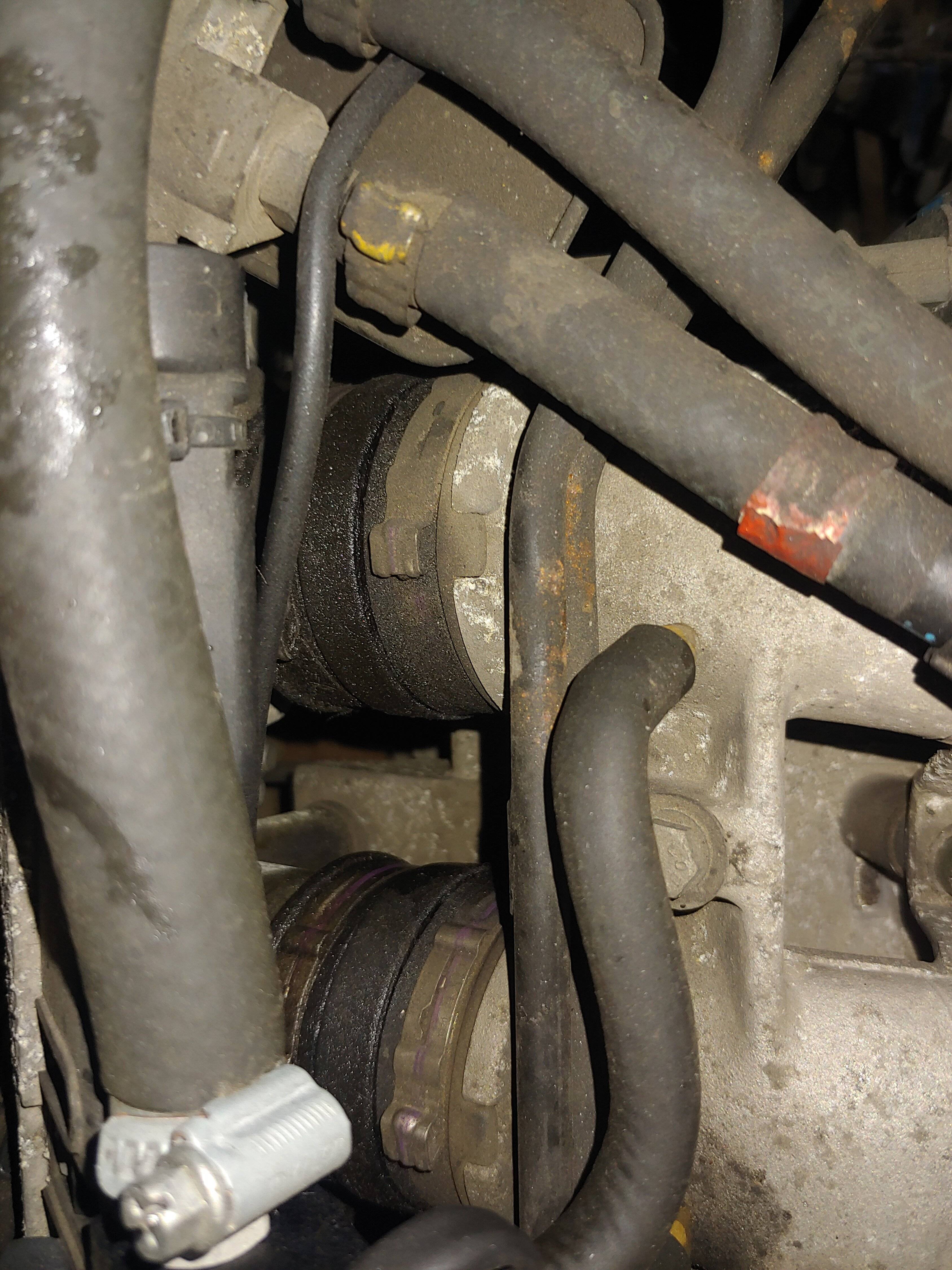

Salve a tutti! Sono felice proprietario di una 146 1.4 ts del 1997 e vorrei continuare ad utilizzarla perché è una gran macchina.
Ho installato il GPL nel 2016 per poter continuare a circolare a Roma senza problemi.
Il problema che mi si è presentato di recente (scippi continui motore imballato etc) ha reso necessario intervento del meccanico che mi ha comunicato che i manicotti in oggetto sono spaccati e devono essere cambiati.
Il problema è che pare non si trovino più nuovi e quelli che si trovano in giro sono per altre alfa 75/155/164/147 oppure per 145/145 non ts.. mi domandavo, però, non è possibile usare deimanicotti (che sono dei semplici cilindri di gomma sagomati) di un altro motore di dimensioni simili.. alternativamente e fermo che non voglio né rottamare la macchina né girare altri cento sfaci per cercare il pezzo (magari in condizioni peggiori dei miei oppure tagliati in due per recuperare il collettore), ci sono dei sostituti (che so del 1.6 ts o della 155/75/156 ts.. )
Grazie a tutti gli alfisti che vorranno rispondere..

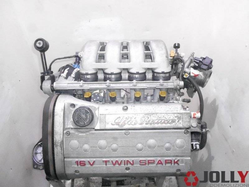

I manicotti quali?? questi 4 qua dici??
Condoglianze...
Eh sì quelli lí di gomma dicevo.
No, sono quelli che vanno dal collettore di aspirazione .. quelli in foto
    1.4 MB · Visualizzazioni: 138
