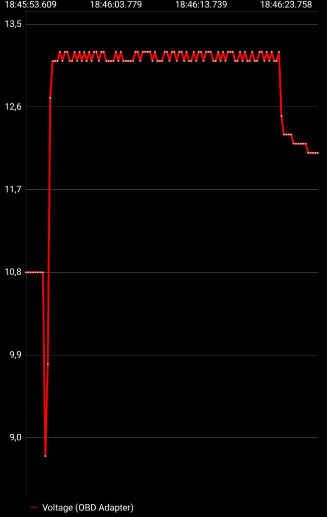

Ciao ho una giulietta 2012 1.4 multiair 170h con gpl installato a settembre, mai successo prima, nelle ultime due settimane mi è capitato due volte che la vettura avesse i minimo alto ed oscillante dopo un pò di chilometri (tra i 1500 e 1800rpm). Ho anche rifatto rifare la mappa al gpl ma passando a benzina durante gli episodi non cambia nulla, nemmeno spegnendo l'auto, sembra si debba raffreddare ma la temperatura è corretta. Cosa può essere? La batteria potrebbe incidere dato che lo start and stop non si attiva(però l'auto parte all'istante ed anche quando è stata ferma 2 settimana nessun problema)? candele?
Misura la tensione batteria.
Da questo comprendi se è buona.
Anche con torque o devo portare a misurarla da un elettrauto?
Quanto seve essere?
Quanto seve essere?
Questo è il grafico all'accensione dellauto, non so se l'impianto gpl centra ma io sapevo che doveva stare tra 12.4 e 12.7 da spenta e sopra i 10 durante l'accensione per poi arrivare sui 14.
