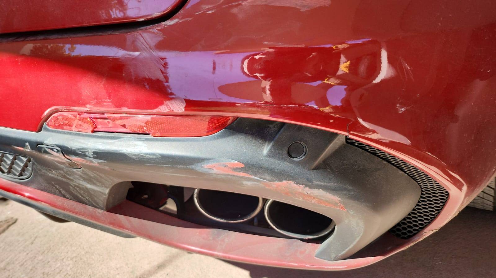

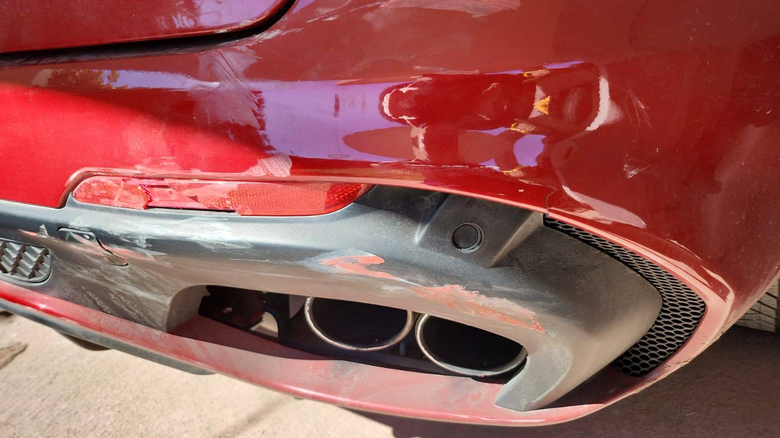

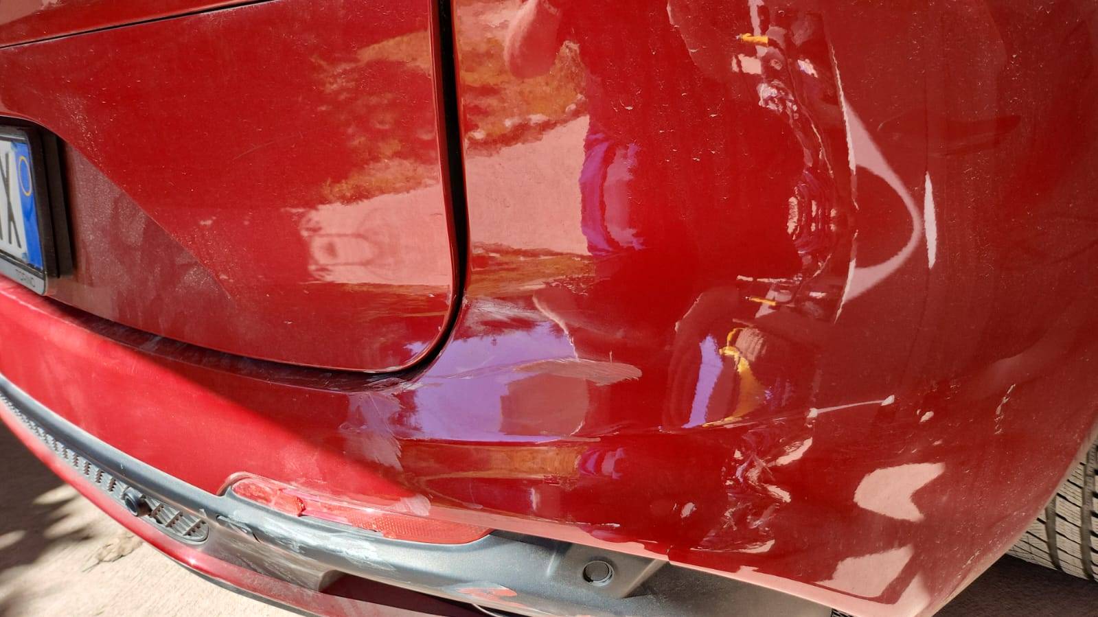

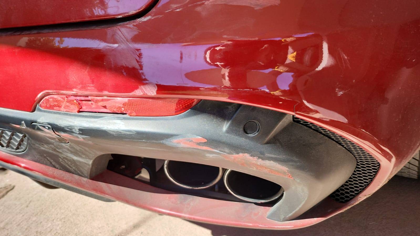

Ciao a tutti,
sabato scorso sono stato tamponato al semaforo da un automobilista per fortuna assicurato (anche se dispongo della casko). Ha chiaramente riconosciuto il suo errore (stava superando un furgone parcheggiato e dice di essere stato accecato dal sole).
Porterò domani la macchina per farla riparare ma mi chiedevo un paio di cose.
Quale sarà secondo voi la tempistica (una volta che sarà passato il perito) per farla riparare?
Due settimane o piuttosto un mese? O più?
Il colore dell’auto è un tri-strato.

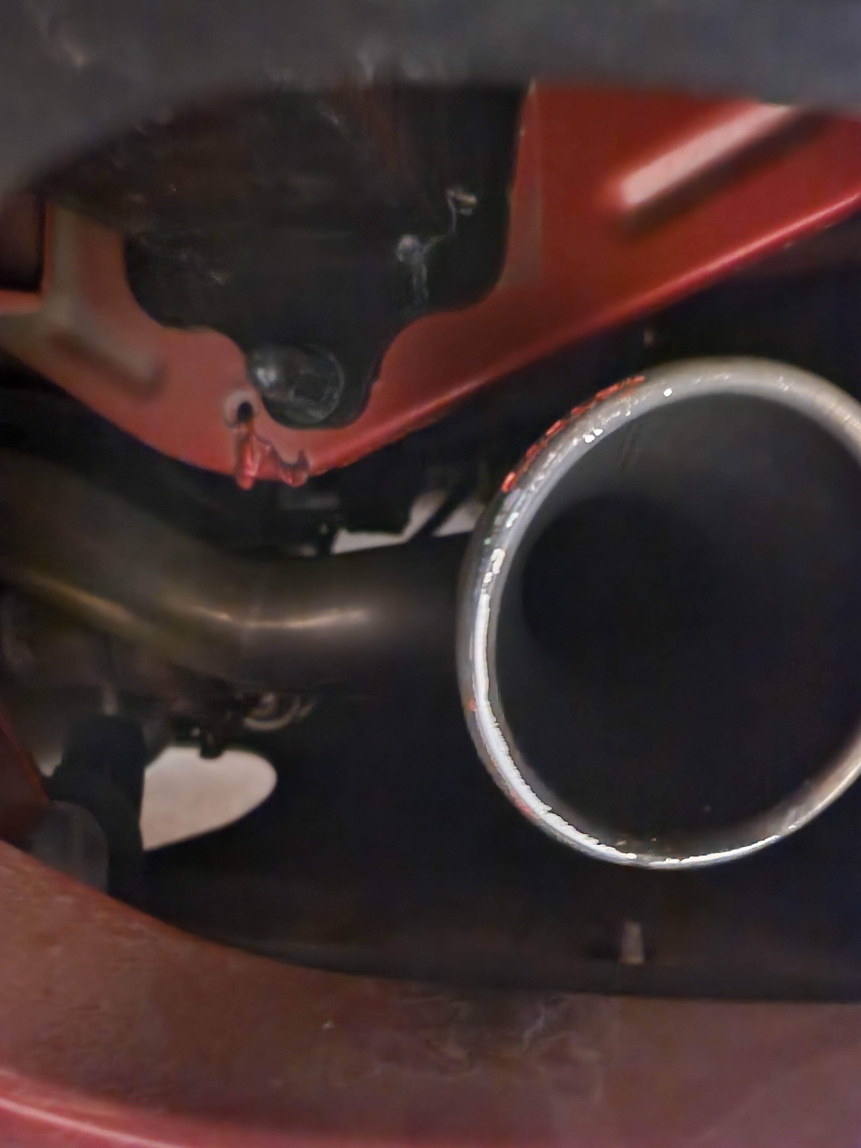

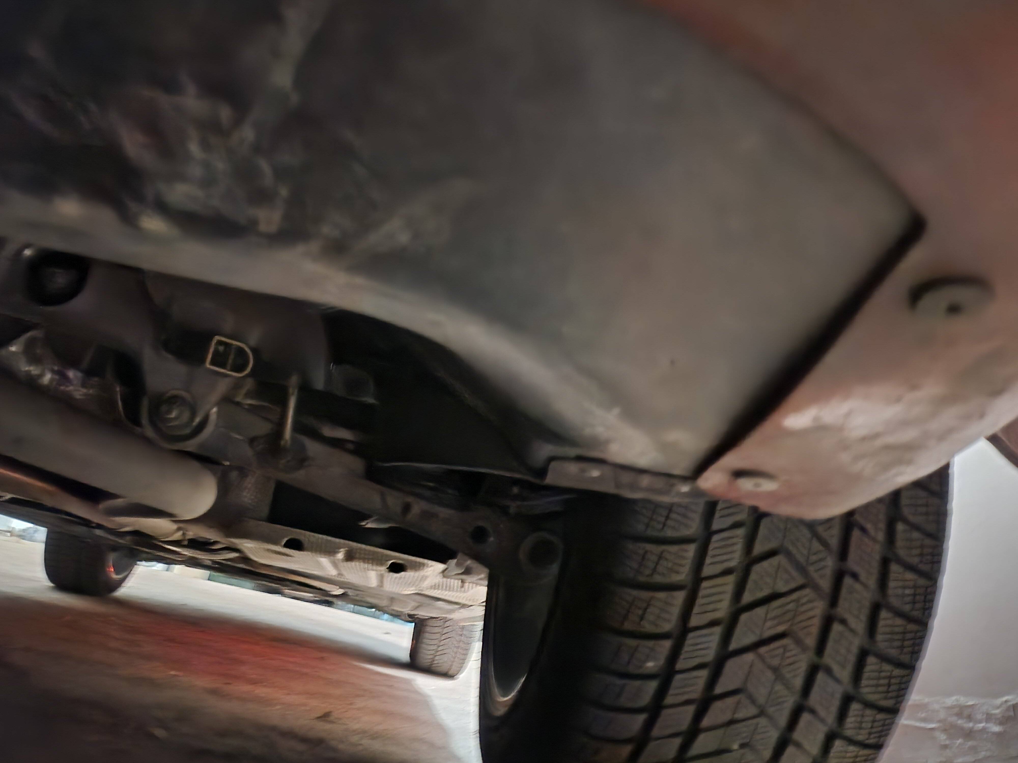

E secondo voi, il fatto di avere piegato l’uscita dello tubo di scarico è una cosa “grave”? L’impatto è stato molto lieve, credo che si siano piegati perché la macchina è arrivata dal lato sinistro verso il lato destro. È possibile che abbia comunque lievemente toccato la gomma rendendo la macchina meno stabile? Oera una mia sensazione quando sono tornato a casa (facendo meno di 1 km).

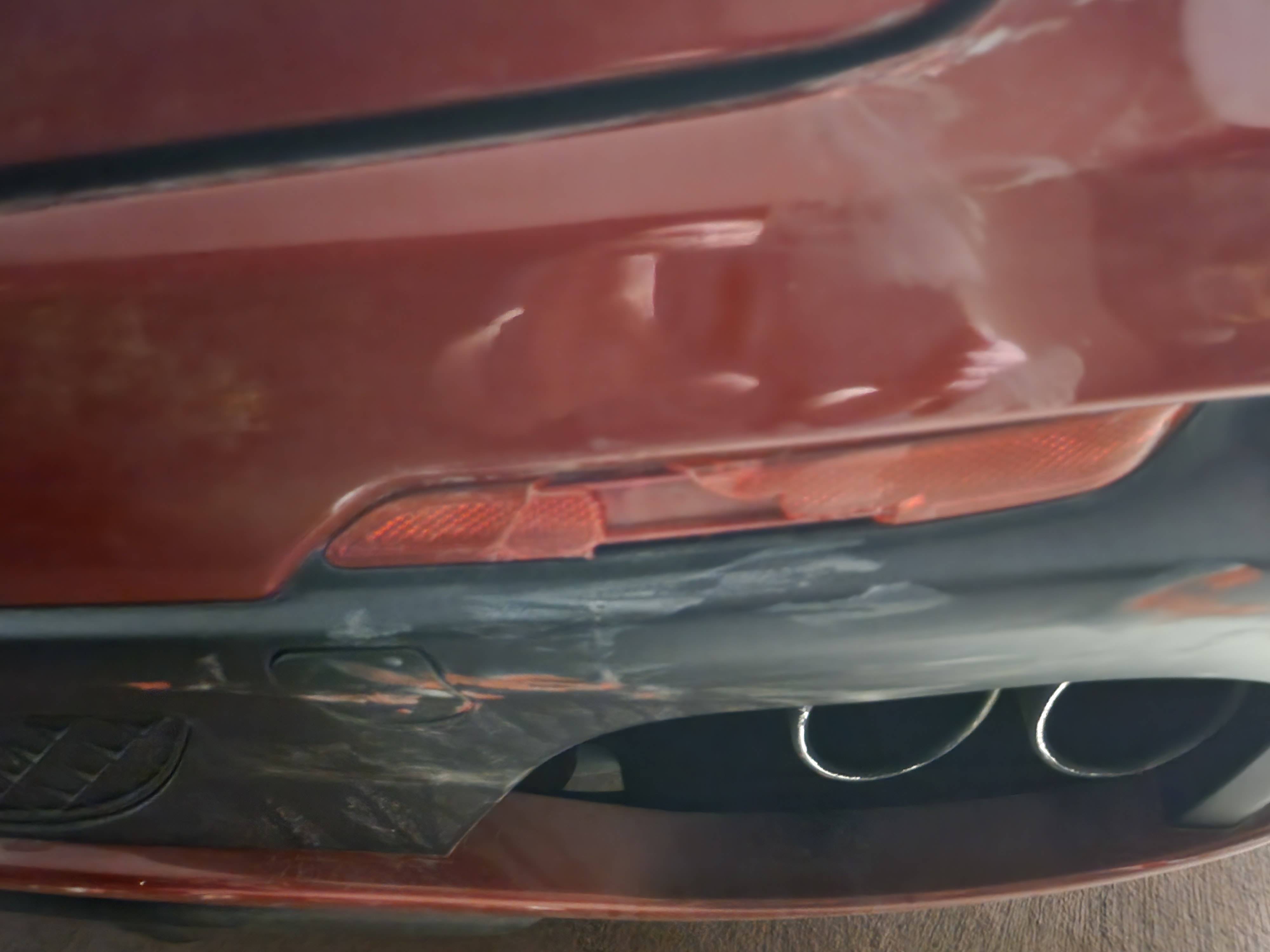

C’è (forse?) un mini impatto sul baule in basso a destra dove c’è stato l’impatto. Secondo voi daranno il colore a tutto il baule?

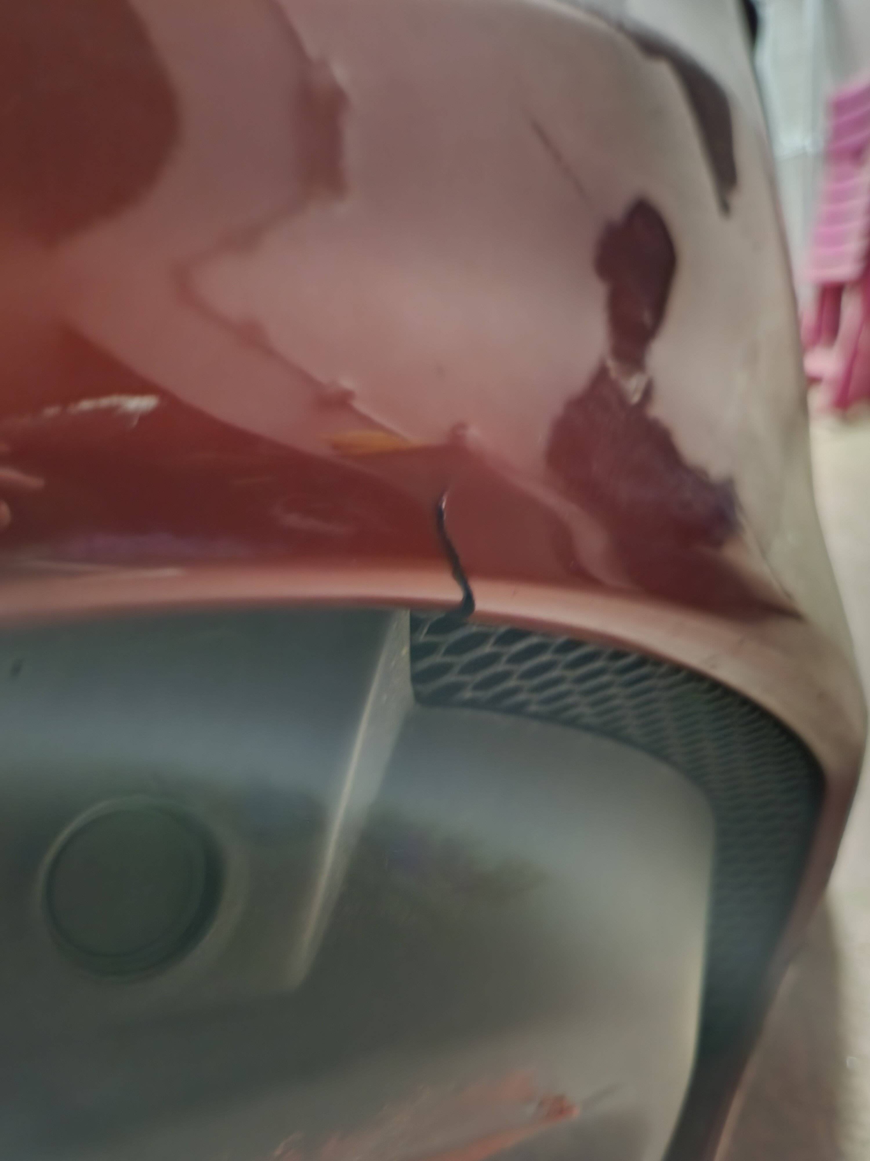

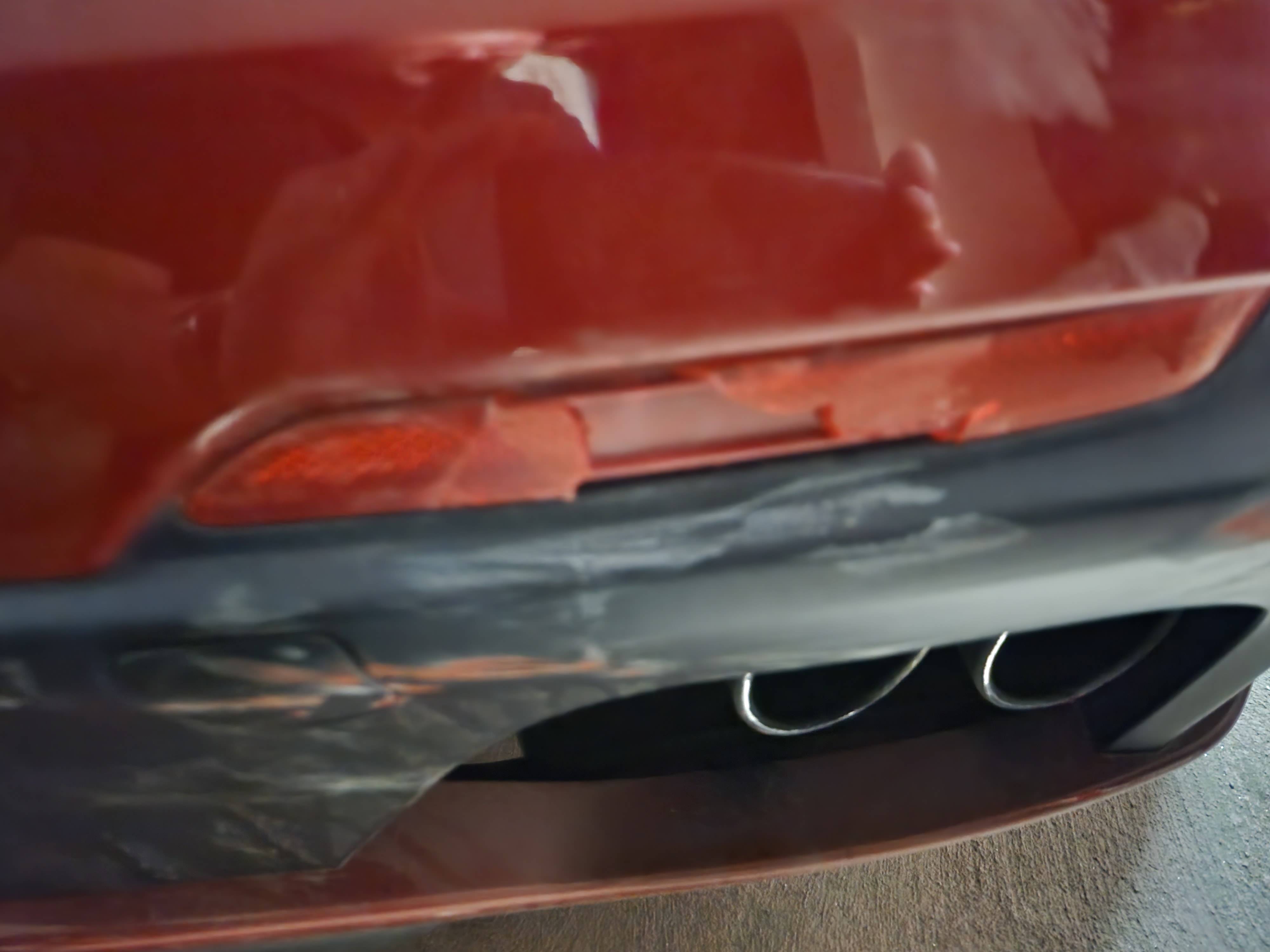

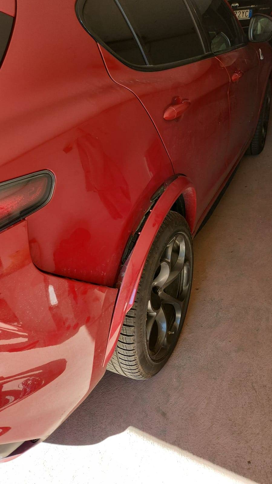

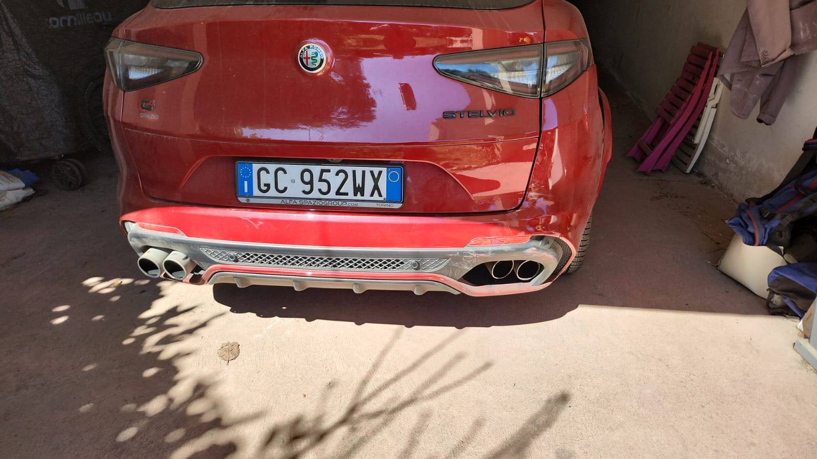

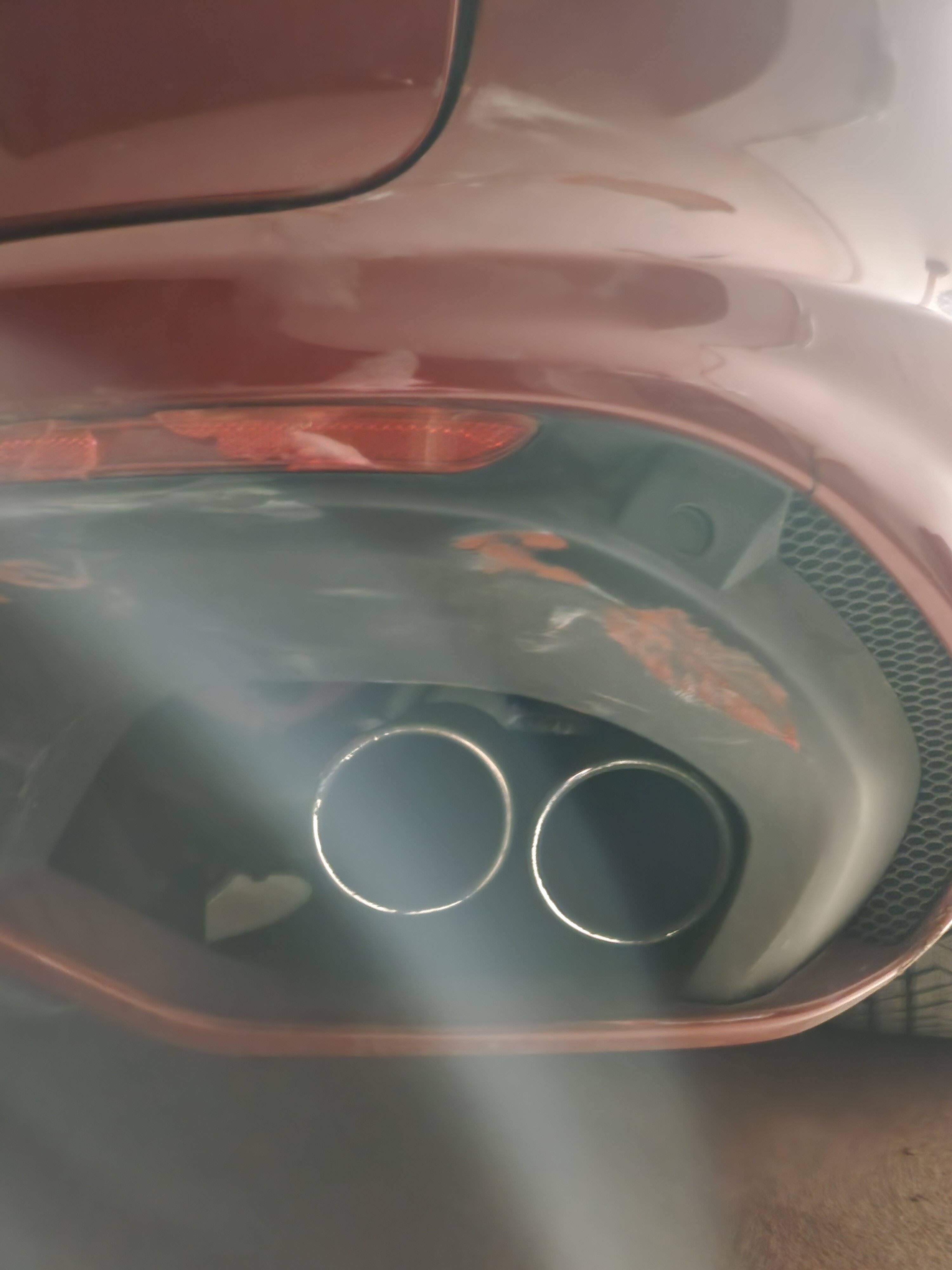

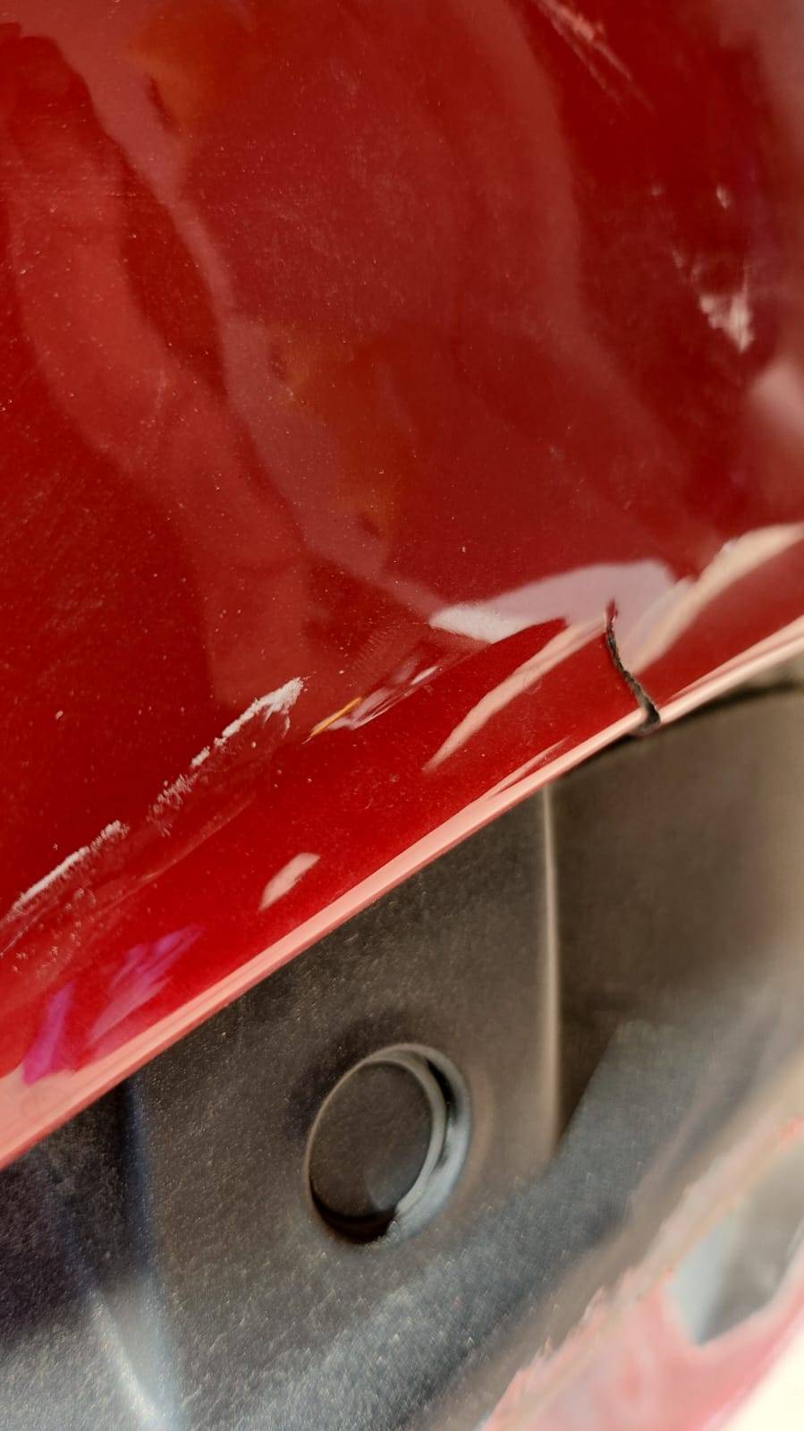

Per valutare esattamente i danno che hai subito sara' la carrozzeria che una volta smontato i vari componenti stabilisce assieme al perito della tua assicurazione il lavoro da svolgere.
Guardando le foto direi che andra' sostituito:
paraurti completo
mondanatura nera dove alloggiano i sensori di parcheggio.
forse l'archetto del passaruota destro se e' piegato o si sono rotti i ganci di attacco alla scocca.
scarico destro. Da valutare una volta che l'auto viene sollevata sul ponte.
Se lo scarico e' leggermente piegato potrebbe essere recuperato ma io pretenderei che fosse girare con dei tubi di scarico che erano piegati e poi raddrizzati anche se non si vedra' niente non e' per mia opinione bello.
L'importante e' che la carrozzeria sia qualificata per eseguire su una QV una riparazione del genere.
Per i tempi del lavoro il tutto dipendera' da quanti pezzi devono essere ordinati visto che anche questo anno i tempi di consegna dei ricambi non mi sembrano abbiano subito dei miglioramenti.
Buona sera non è mai piacevole essere tamponato, qui il paraurte sarà sostituito con uno nuovo, la marmitta anche perché ha subito un bel danno in profondità. Se anche il baule è danneggiato questo vera sistemato. Il danno è considerevole non da pochi soldi. Invece per tutti che hanno la scusa pronta perché io non ti avevo visto, perché il sole perché la luna è anche le stelle. La prossima volta aprite i vostri occhi per bene e andate più piano e avrete anche la possibilità di vedere meglio e non ammazzare nessuno. Ti do un consiglio vai in Alfa non andare dove ti dice lui, tu devi avere il tuo preventivo e non importa quanto costa a torto lui.
grazie, si l'archetto ha i ganci rotti dentro quindi penso sarà anche sostituto. La sostituzione della mondanatura implica un intervento elettronico per verificare il sensore di parcheggio (che infatti balla ora)? temo di sì. Ha la mia medesima assicurazione, e diciamo che tra ufficio, case e auto, so che il mio agente mi vuole molto bene (sono anche un client storico con pochi problemi). Mi ha consigliato un concessionario che si occupa di porsche e Ferrari. Penso che andrò dove lui mi consiglia di andare.
Così a naso secondo voi, quanto costerà all'assicurazione la riparazione?

Non sono un perito od un carrozziere ma a "naso" mi verrebbe da ipotizzare non meno di 5.000 €
4 anni fa' un tamponamento al Q5 del mio capo dive gli procurarono un danno con sostituzione del paraurti con il dam ed i cartarifrangenti e' costato all'assicurazione circa 4.500 €
ciao, ho portato l'auto oggi. ora aspettiamo il perito. il carozziere era dell'avviso di sostituire la parte finale dello scarico, non di raddrizzarla. Poi sostituzione archetto, paraurti nonché la mondanatura nera. per il baule, pensava di rifare la vernice integralmente, senza sostituzione. stima : 10 gg se riceverà in fretta i componenti. vi aggiorno!
