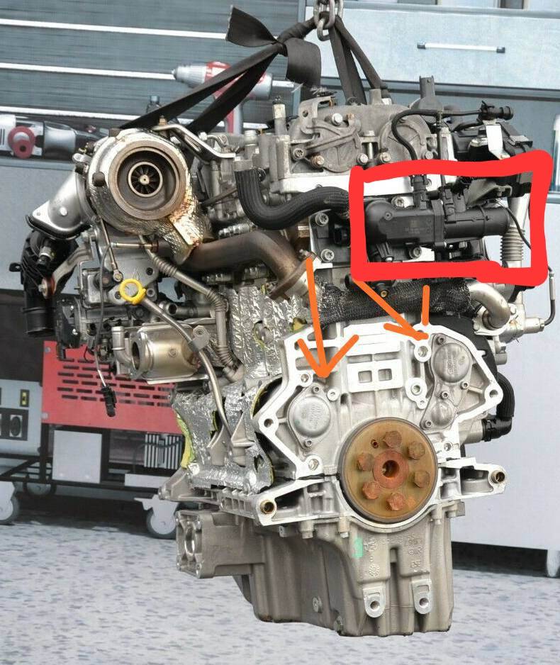

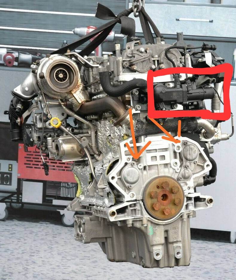

Stacca l'inutile spinotto sulla batteria dell'insulso sensore IBS = Imbecilli beoti stellantis. Quanto di più inutile potevano concepire gli scienziati stellantis assieme alla valvola termostatica di plastica elettroattuata.
Visualizza allegato 266934
A cosa serve il sensore che mi hai indicato? Perchè dovrei staccarlo? Grazie.
