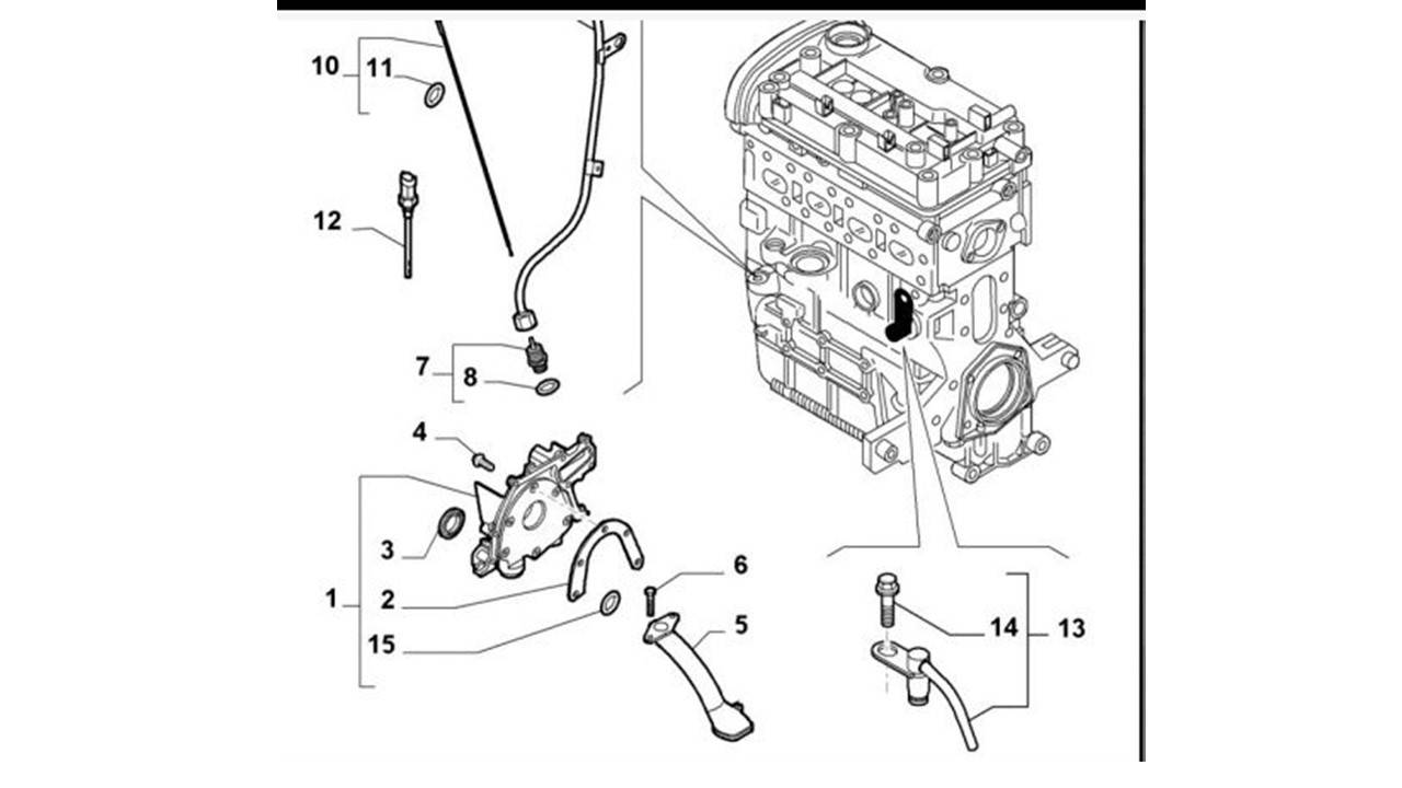

Smontiamo la coppa dell'olio e scopriamo che la guarnizione a monte del pescante (n.15 in figura) si è crepata e va sostituita.
L'officina Alfa Romeo mi dice che non esiste la guarnizione come ricambio e bisogna comprare la pompa completa (e tirar giù la distribuzione, fatta da poco più di 1000 km). Chiamo l'autoricambi Fiat e mi da la stessa versione, solo la pompa da software.
Mi gioco l'ultima carta e faccio una ricerca su internet e qui la botta di c....: trovo su un forum in Polonia un post di un ragazzo che ha avuto il mio stesso problema e che è riuscito a trovare il codice della guarnizione che è 71754365.
Tutto emozionato chiamo immediatamente l'autoricambi, che con un po' di sorpresa verifica e scopre che effettivamente il ricambio esiste però, probabilmente per un un errore sul software, sulla schermata dell'esploso non appare.
Per la cronaca il ricambio costa circa 25 euro ed è ordinabile senza problemi.
Rimontato tutto (abbiamo cambiato anche il pescante visto che c'eravamo) e problema pressione risolto.
