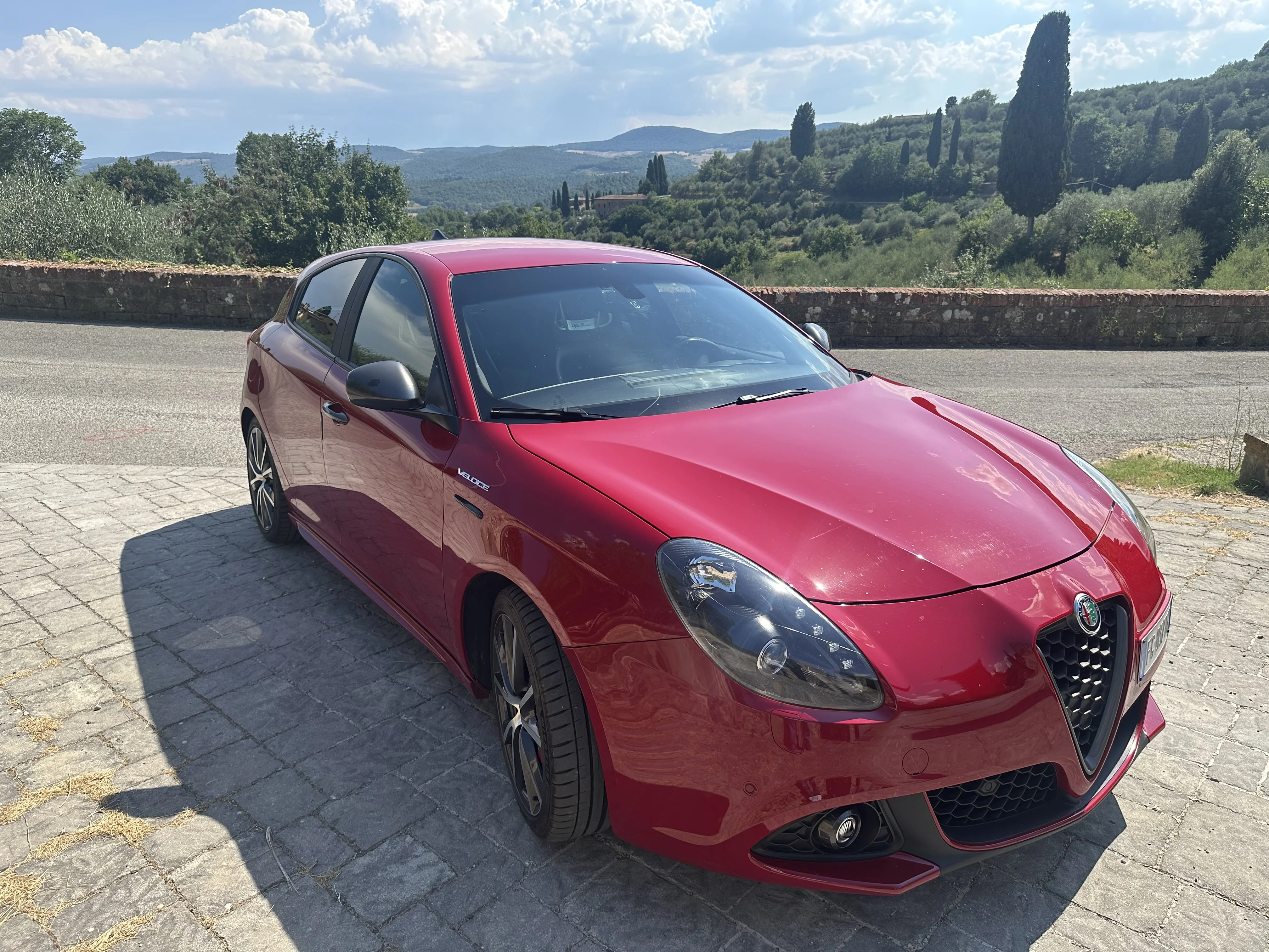

Ciao! Sono appena arrivato in Italia (dall'Uruguay), vivo a Omegna (in Piemonte) e ho acquistato da poco una Giulietta Veloce a benzina del 2017. Sono felice di essere qui e (soprattutto) felice di avere la Giulietta. In passato ho posseduto delle Porsche 911 e adoro l'Alfa Romeo. Tuttavia, ho riscontrato subito dei problemi; ne parlerò in una discussione dedicata, dato che questo messaggio serve solo a presentarmi al gruppo.

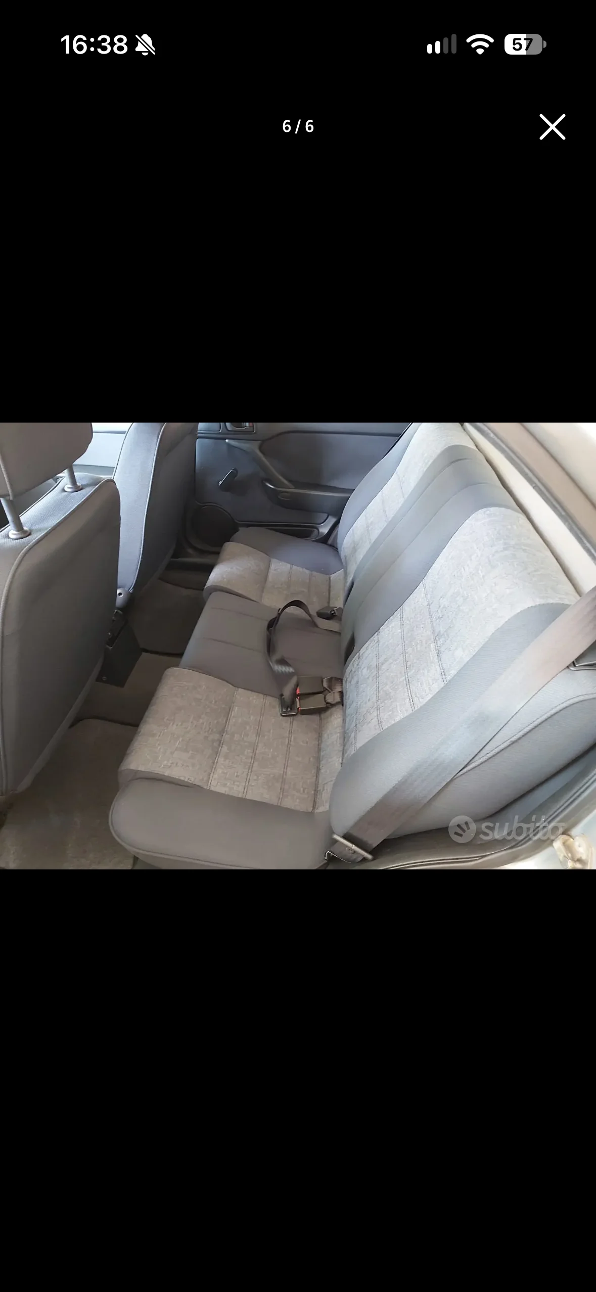

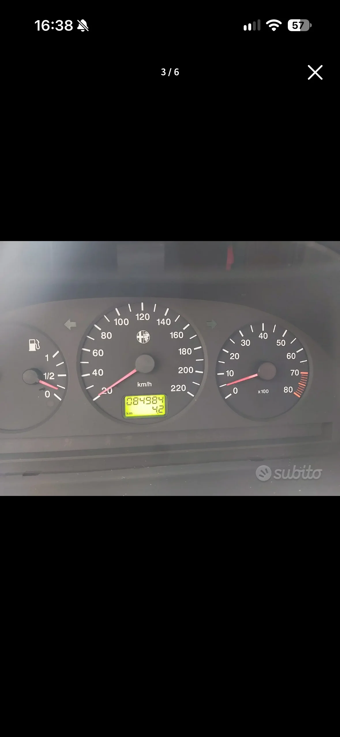

buongiorno a tutti...questa sera vado a guardare e valutare l'acquisto di una 146 1.6 t-spark del 98 con alle spalle 84mila km, auto veramente molto bella, plastiche e carrozzeria perfetta, sedili volante e interni perfetti anch'essi. alcuni optional dell epoca come A/C, finestrini davanti elettrici e specchietti elettrici...veramente bella. La cosa che volevo chiedervi, oltre a sentirla da fredda per il variatore di fase, chiedere della distribuzione e in generale guardarla sotto per cercare gocce d'olio o ruggine, cosa mi consigliate di osservare o chiedere? l'auto é al secondo proprietario
grazie a tutti in anticipo
